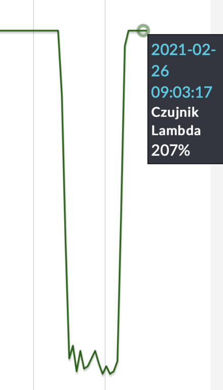

Nie nic się nie wykrapla Próbowałeś szukać w ustawieniach serwisowych tak jak Ci podałem ścieżkę odnośnie tych pozostałych parametrów. Bo przecież po co sonda jak nie masz możliwości wpływu na pozostałe parametry -
Palnik Kipi Palnik Kipi W Naszych Piecach Wymiana Doświadczeń Użytkowników
Tomek0407 odpowiedział(a) na temat w Kotły pelletowe
Nie dało mi to spokoju i rano przeprowadziłem kalibrację sondy. Trwało to może z 5 min i od razu wentylator się załączył na max obroty. Dziwnie Ci ktoś podpowiedział w serwisie. Odnośnie parametrów: Dynamika, Czas reakcji, Zakres korekcji nadmuchu są one w: Ustawieniach serwisowych -> Ustawienia palnika -> Sonda Lamba. Do tych parametrów mam dostęp tylko bezpośrednio ze sterownika w kotłowni. Nie mam możliwości z poziomu econeta. Chyba, że dopóki nie zrobisz kalibracji to masz te parametry niewidoczne. Ale to są tylo moje przypuszczenia - do sprawdzenia przez Ciebie. Chyba ,że Twój sterownik tego nie obsługuje, ale to by było trochę dziwne. Powodzenia -

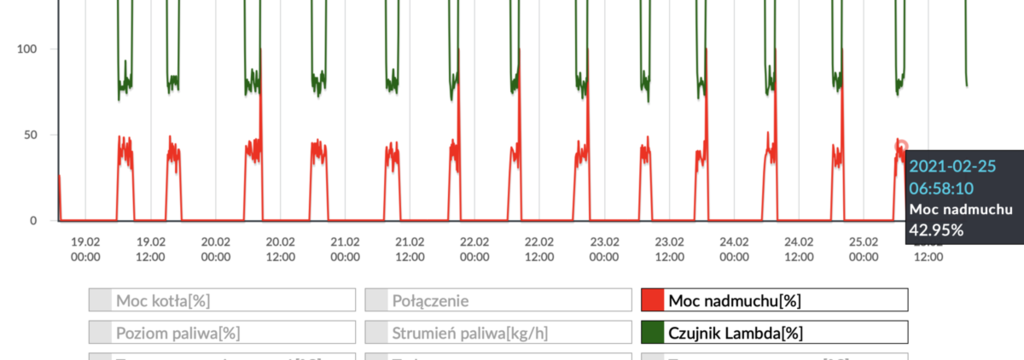

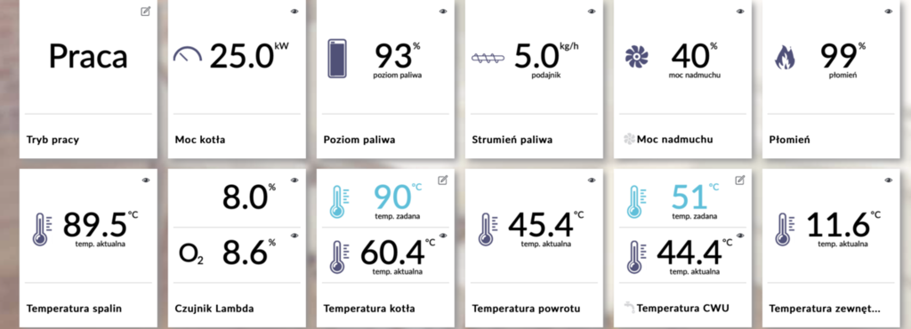

Już nie pamietam czy się kręcił, taki masz nadmuch bo widocznie tyle trzeba tlenu. Masz jakieś elementy włożone w otwory by zmniejszyć przepływ spalin? U mnie tak teraz wygląda Moje dane dla sondy: Dynamika -5 Czas reakcji -150 Zakres korekcji nadmuchu - 30% Max nadmuch 40% Tlen max 8%, tlen średni- 10%, tlen min 12% Jak kocioł stanie to zrobię jeszcze raz kalibrację i dam Ci znać czy wentylator chodził, ale wydaje się że musiał Praca z sondą jak widać stabilna na palecie olczyk - wykres tygodniowy -
