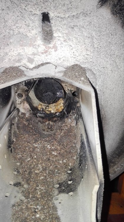

Witajcie Kolego piszesz 1 tona węgla 1,5 pelletu No u mnie to się nie sprawdziło może matematycznie to tak jest . U mnie jest tak że pelletu spalam tyle samo co spalałem węgla nawet mniej porównanie z zimami z przed 4 lat od 4lat palę pelletem na platinum kostrzewy od 2 tygodni palnikiem kipi 20 kw ster eko max 850 p2c i pokojowy auraton teraz spalam około 17kilo peletu na 24 h w domu 23 dzień 21 noc . Nie uważam tego za dobry wynik ale koniec funduszy w tym roku na modernizacje kotłowni .Mam prostą instalację i chciałbym ja ulepszyć na przyszły sezon . Przez cały czas czytam forum tak wieczorkiem naprawdę szacun za aktywność kolegów i podziękowania za zaangażowanie . Teraz pellet znaczy latem kupiłem po 740 . U mnie tak wyszło z piecem węglowym że chyba miałem przewymiarowany 35 kw o ile dobrze pamiętam . Palnik ma pellet zamontowany jest w drugim piecu olejowym wolf 30 kw tak na marginesie mam aktualnie dwa piece stary węglowy i ten olejowy no i jeszcze kominek na bogato . Wracając do tematu tak jak pisałem pelletu wychodzi tyle samo albo mniej przyczynę upatruję w przewymiarowaniu pieca węglowego bo instalacja dokładnie ta sama poza kominem bo jest z wkładem i to komin od olejowego . -

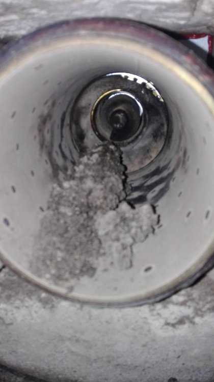

U mnie takie coś wychodzi po 24h pracy palnika po 48h wyszło podobnie to znaczy dzisiaj tym palnikiem palę od 3 dni zmieniłem z kostrzewy to ten sam pellet na dwóch palnikach platinum po 24 się zapchał . W jednym i w drugim parametry ustawiał instalator Od tego dostawcy mam pellet 2 sezon w zeszłym roku było ok (sytuacje z dostawcą opisywałem wcześniej na forum). Jest zejście na pellet więc walą co mogą aby sprzedać pellet za 720 mam tego 4 tony i jak pisałem wcześniej tona tonie nie równa co najmniej 2 sorty a jedna dostawa . Dodam tylko że w zeszłym roku pod koniec sezonu jak zabrakło pelletu przynajmniej u mnie w okolicy zmuszony byłem kupić certyfikowany 1100 w ładnych workach z wieloma napisami świadczącymi o jakości i też był spiek i latałem do pieca co 24h . Dlatego zmieniłem palnik . -

To może ja się dołączę palę pelletem 4 sezon na paliku platinum bio Kostrzewy no i właśnie zmieniam na kipi .Pellet zawsze kupowałem latem teraz też problemy zaczęły się w zeszłym sezonie 3 dostawców i trzy spieki od małych do spiek gigant rozmowa z dostawcami kończyła się no negatywnie w stylu winny piec ustawienia i cuda wianki Jeden dostawca wymienił pellet chwała mu za to .Pierwsze sezony były ok brak spieku brak problemów z dojściem do temperatury . Teraz niby wypróbowany dostawca ten który wymienił pellet zakup 4 tony i wtopa spiek gigant po 24 godzinach . Telefon i wyjazd do producenta rozmowa , co ja panu poradzę tak to jest teraz nie ma dobrej trociny podkupujemy sobie jako producenci i bierzemy co jest . Zbyt mamy zapewniony mogę panu wymienić za dopłatą do ceny 980 zł kupiłem za 740 zł albo zmieni pan sobie palnik na samoczyszczący i będzie ok . Ale ja przy dostawie mówiłem że nie chcę najtańszego ma być dobry najtańszy miał pan za 650 zł i go nie chciałem bo mówił pan ze mogą być problemy . No co ja panu poradzę taki mieliśmy jak pan zamawiał towar schodzi na bieżąco pan sprawdzi całą dostawę .No to wie pan ze już od pana towaru nie chcę stracił pan klienta . Producent na to, nie był bym taki pewny ja produkuję dla wielu dystrybutorów w różnych workach i nie ma pan pewności kto jest producentem a kto dystrybutorem . Rozmowa odbyła się u producenta i faktycznie wadziłem kilka wzorów nadruku na workach . Po powrocie do domu przejrzałem mój magazyn i faktycznie z tych 4 ton można powiedzieć ze mam co najmniej 2 gatunki pelletu patrząc na kolorystykę .Mam jeszcze 2 tony z certyfikatem niby włoski o wysokiej kaloryczności 5 tam czegoś chyba \GJ na wielkie mrozy ma być taki super jak zapewnił dystrybutor nie producent .Teraz to zaczynam się zastanawiać, czy to worek ma certyfikat czy pellet aż boję się palić bo jak się okaże że to worek z certyfikatem to mnie szlak trafi że kupiłem sobie spiek za 950 zł . Na razie zmieniam palnik w nim cała nadzieja .

Święte słowa na pal z nimi Sam dlatego zmieniam palnik bo mam dosyć gadana ale spełnia normy bark dobrej trociny co ja mogę itd Przy dobrym pellecie i tak małych mocach nie potrzeba żadnych obrotowych komór spalania jak zaczynałem palić miałem pellet za 750 -800 zł i nic na palniku nie zostawało no może mały spiek ale po spaleniu 100 kg a teraz 30 kg i spiek gigant -
