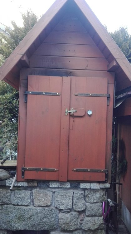

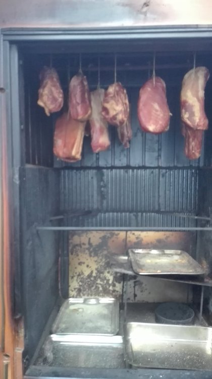

Nie tak to nie zadziała choć taki pomysł miałem . Za wysokie temperatury tu potrzeba 30 do 60 stopni i równomierny przebieg dymu . Albo muślina bukowa i miesiąc wędzenia z przerwami na sezonowanie w 20 do 30 stopni palenisko od pieca co najmniej 5 m i otwarta komora wędzalnicza i masz litewskiego kindziuka . -

Tak kolego nie mam na co narzekać 4,5 zwłaszcza że do tego dochodzi około 100 m2 piwnicy wprawdzie tylko 3 grzejniki ale 20 stopni jest . Piwnica dobrze zaizolowana teraz zaczynam remont i wydzielam 1 pomieszczenie na moją taką skromną masarnie taka na domowe wyroby wędzarnia już działa . -
