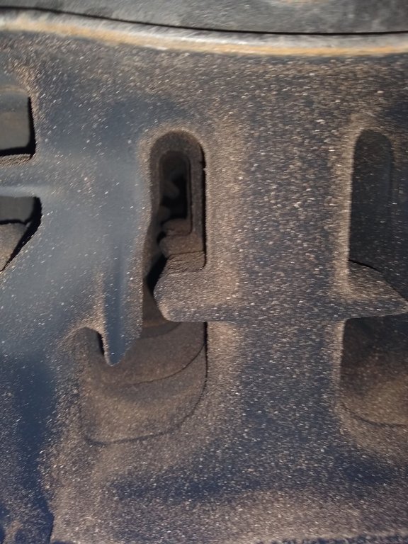

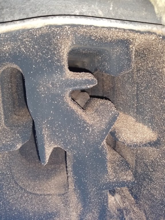

Witajcie Ja nie potrafię tak zgrabnie liczyć ale ostatnio poszło też 25 kg a z tego co widzę to domek porównywalny . Pellet nouname 890 tona zakupiony latem 5 ton . Skoro mówicie że to dobrze to się cieszę bo już łapaki się rwą do kombinowania . No właśnie mam trochę zadymione wymienniki może inna partia pelletu od tego samego dostawcy inna paleta waga taka sama i zastanawiam się czy nie zwiększyć powietrza znaczy nadmuchu i jeszcze mam ustawione 6 % czyszczenie jeśli zrobię na 8% to zwiększę czy zmniejszę częstotliwość czyszczenia . -

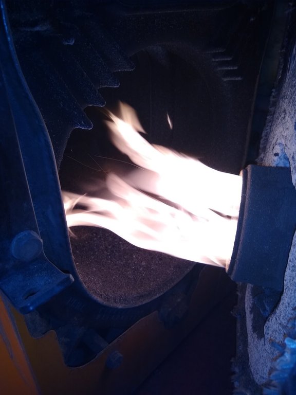

Witaj.Mam ustawione 18 kw i właśnie zwiększyłem max moc nadmuchu 36 miałem 34 To jeśli zwiększyłem moc nadmuchu na 36 to jak rozumiem powinno pomóc . Czy jestem w błędzie . A co do tych zapychających się dziurek to racja ja tak miałem płomień 40-60 -80 skakał jak szalony po czyszczeniu 80-100 -

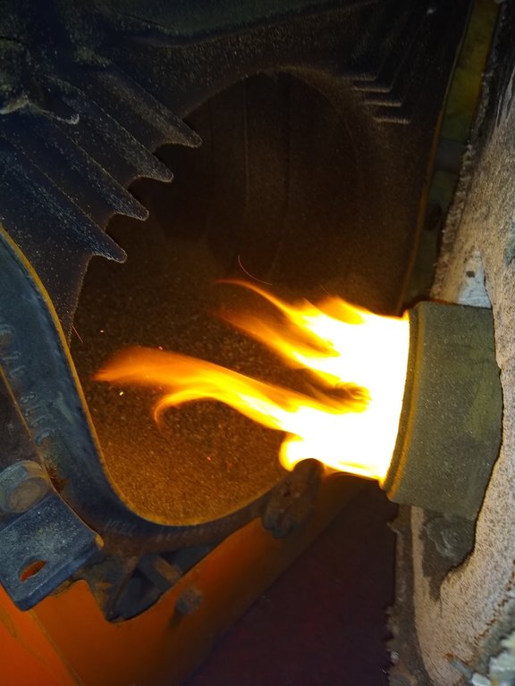

nadmuch moc 34 max i dalej mam okopcone wymienniki . Płomień 80-100 % podajnik 880 tyle wyszło z ważenia -

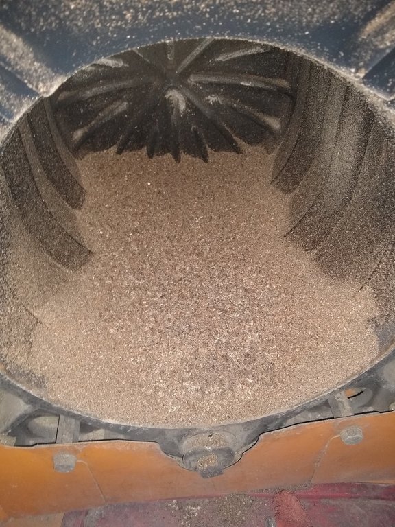

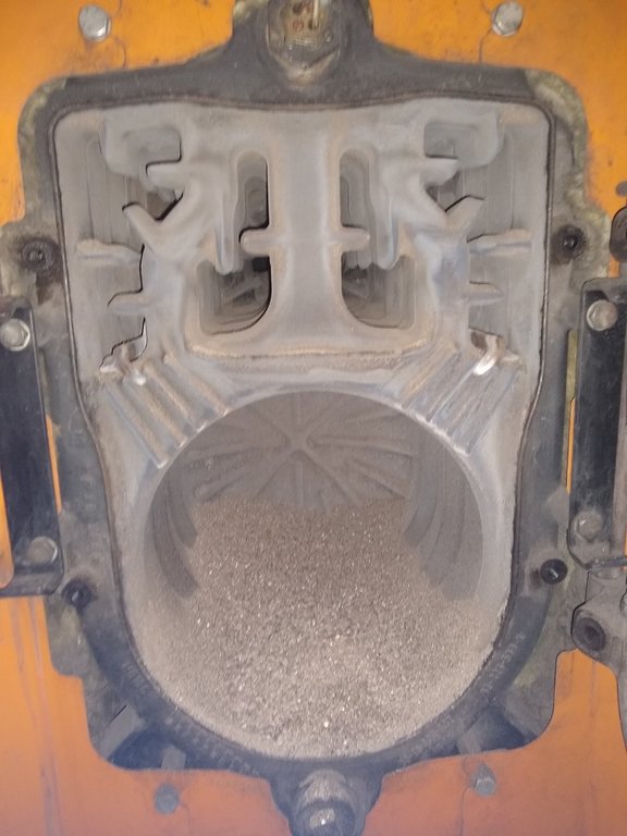

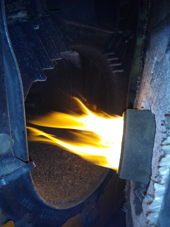

Sory pomyliłem się 7 % zmieniłem dzisiaj na na 5 % .Ale dzisiaj jak otworzyłem piec to okazało się ze mam okopcone wymienniki tak mi się wydaje . No i temperatura spalin 90 chyba że ten czujnik źle podaje jest umieszczony 15 cm za piecem na łączniku z kominem . Spieków nie ma wcale . Pellet sosna-świerk 800 za 1t z dostawą bez certyfikatu -

Paliłem na niższych ustawieniach kotła i za sugestią kolegi palacz66 podniosłem na 65 wygasa na 73 temperatura spalin koło 100 a była koło 70 nie zauważyłem większego spalania piec częściej przechodzi w stan spoczynku popiół ciemniejszy wymienniki białe aktualnie spala jakieś 30 kg na dobę -

Tak z tym mam problem Masz racje . Nie jestem fachowcem .Czytałem rożne wypowiedzi i tak w zasadzie to nie wyrobiłem sobie jednoznacznie opinii . Bo przy 58 i tak skacze o 5 do góry czyli 63 i spada do 53 . Powrót i tak jest na 40 mam mieszacz czy jak tam to się nazrywa ustawiony na 6 w skali jaka tam jest do 10 . Piec żeliwny olejowy przerobiony Wolf ,skroplin nie ma. Wkład kominowy KO .Nie jestem pewien czy po prostu nie będę miał większego zużycia paliwa . No ale spróbuje .Kiedyś dawno i lepiej niech nie wróci w węglowym to miało znaczenie bo skropliny korozja i nie efektywne spalanie . -
Palnik Kipi Palnik Kipi W Naszych Piecach Wymiana Doświadczeń Użytkowników
mikifac odpowiedział(a) na temat w Kotły pelletowe

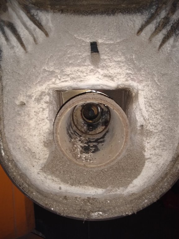

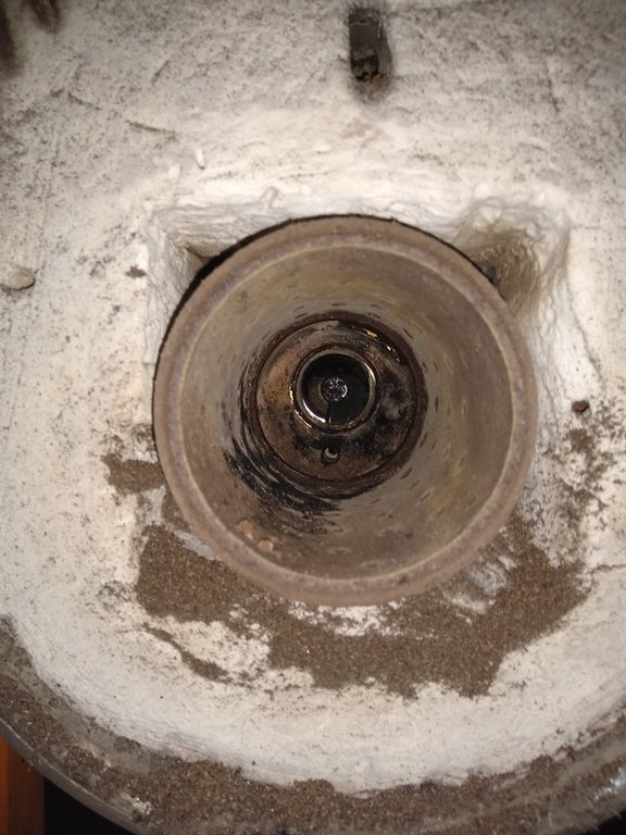

Ok operacja czyszczenia polnika zakończona przy okazji wydmuchałem wymiennik i łącznik do komina .Czyszczenie komory spalania czyli tych dziurek i tam koło fotokomórki jak sądzę dłutem i szczotka i papier ścierny 40 bez rozbierania palnika . Czyszczenie palnika wyglądało jak bym chciał zrobić remont kapitalny silnika przez rurę wydechową . No ale pomogło w pięć minut około po załączeniu na wyświetlaczu pojawiło się 100% przy 17 kw potem spadło do 60 % i tak skakało potem ustabilizowało się coś koło 90-100 % temperatura spalin 89 c kocioł ustawiony na 58 c . Myślę ze jest dobrze . Dzięki za pomoc . Musze jeszcze przeważyć podawanie dawno tego nie robiłem raczej nigdy nie ruszałem od rozruchu .Jeszce raz dzięki .
