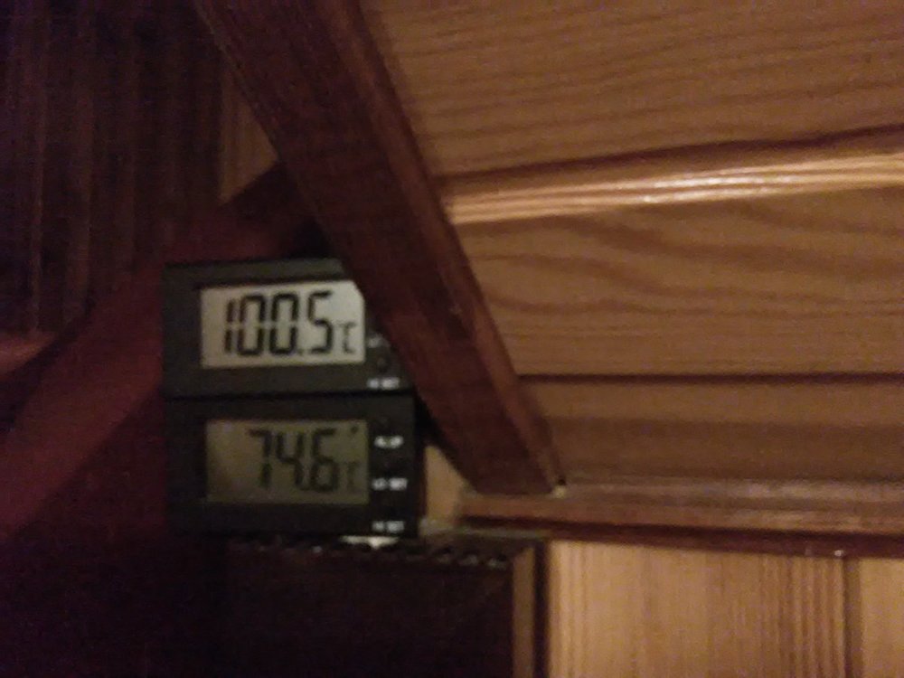

    Termometry pokazane na moim zdjęciu mają po 10m przewodu i wyświetlacze są w mieszkaniu z ustawionymi alarmami max temper. Kosztowały oba ok 100 zł.
  2. drewniak
    Kocioł DS MPM
    Obecnie : góra to czopuch (100 +40* ) a dół to kocioł.
