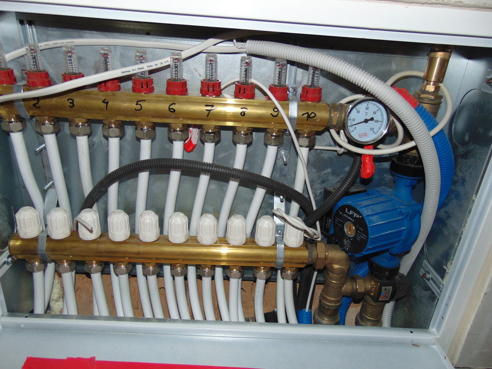

  1. Temat założyłem na gorąco bo zauważyłem to przed pracą. Wrzucam aktualne zdjęcie i trochę info. Rura za buforem to fi28 miedziana i później od niej idą rury na rozdzielacze fi22. Samo przyłącze rozdzielaczy to 1". Pompy lfp 25/40-70 z dwoma charakterystykami. Chodzą na 3 biegu. Na zasilaniu jest pompa a powyżej niej odpowietrznik auto. Zdjęcie przy włączone pompie. Widać przepływy. Pętla nr 8 to właśnie łazienka. Tak sobie myślę że może mam zapowietrzone coś.
  2. Ja zawór 3D mam mam tylko przed buforem. Przełącza pomiędzy grzaniem bufora a grzaniem CWU. Jeśli masz na myśli mieszacz - już go nie ma - został wymontowany (to stare zdjęcie). Najdluzsze petle dlugość max 90 m.Pompy 25/40-70. Resztę mogę podać poźniej bo teraz nie mam jak sprawdzić.
  3. Nie mogę ustawić przepływu większego niż 1L/min. Dlaczego zatem na dole podłoga jest letnia a do góry chłodna? Tego nie mogę zrozumieć. W sumie chciałbym żeby w łazience do góry było ciut ciepłej. Na jakim biegu powinny chodzić pompy obiegowe? Mam na 3 biegu (obie). Pompy to lfp epco. Maja dwie charakterystyki (stała, zmienna) . Ja mam ustawiona ta stała.
  4. 1. Chodzi mi to, że jak idę na dół na korytarz boso to czuć że podłoga jest ciepła natomiast na gorze nie ma tego efektu. Szczególne chodzi mi o łazienkę. 2. Dlaczego te przepływy takie małe? 3. Temp na rozdzielaczach to 28 - 30 stopni.

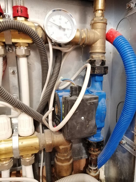

  5. Witam, Mam taki problem/pytanie. Posiadam w domu ogrzewanie podłogowe (po całości). Dom piętrowy. Na każdym piętrze jest skrzynka z rozdzielaczem oraz pompa obiegowa. Źródłem ciepła jest pompa ciepła + bufor 80L. Po zamieszkaniu zacząłem interesować się regulacją temperatury na każdej z pętli. Zauwazyłem, że u mnie czy to na dole czy na górze mam przepływy maksymalnie 1L/min. W większosci pomieszczeń jest to 0,5. Pompy chodzą na największym biegu. Pompami sterują sterowniki Salus (po 1 szt. na piętro). Na dole nie ma najmniejszego problemu. Podłoga jest wszędzie ciepła i osiągam zadaną temperaturę na sterownikach. Na górze (piętrze) również osiągam zadaną temperaturę w pomieszczeniach (około 24 stopnie) ale zastanawia mnie fakt ze podłoga jest chłodna. Najbardziej tyczy to się łazienki gdzie są płytki. Ustawiłem już tam zeby przepływ był tam największy (1L/min) ale i tak podłoga jest chłodna. Czym to może być spowodowane ? Załączam też zdjęcie skrzynki rozdzielacza na piętrze (w chwili obecnej nie ma zaworu mieszającego - został wymontowany jak wybrałem pompę ciepła zamiast ekogroszku, zdjęcie zaraz zrobione po montażu na niedziałającej podłogowce jakby co). Z góry dziękuję za pomoc.

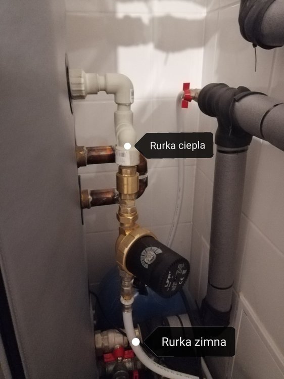

  8. Prawdopodobnie się udało. Winna była sprężynka w zaworze zwrotnym. Ogólnie jakoś nawet srubokrętem tak latwo się nie otwierał ten zawór. Po wyjeciu jej, skreceniu całości, napuszczeniu wody, odpowietrzeniu i podgrzaniu ustawilem pompke na 5. Wylot CW gorący i po jakiejs chwili rurka od cyrkulacji ponizej pompy zrobiła się ciepła. Poszedlem do kranów i od razu miałem goraca wode, więc chyba to działa. Sprawdzę jeszcze jutro rano przed pracą i potwierdzę.
  9. Tez się zastanawiałem czy dobrze wpieta jest cyrkulacja w bojler bo że schematu na bojlerze powinna być piętro wyżej ale w tamtym miejscu jest za spawane z wejściem na czujnik temp. Dwóch instalatorów mówiło że jest dobrze. Zawór mam jakiś kfg PN15 DN25 A2. Pokrętło jest do końca w prawo.
  10. Ok. Jutro wieczorem tak zrobię i dam znać. Może głupie pytanie ale jak pozbyć się tej sprezynki? Jakaś wskazówka?
  11. Pompka chodzi na najwyższym biegu (nawet po głosie i wibracjach można poznać) . Po prostu to pokretelko od niej jest dziwne. Pompa jak i zawór zwrotny strzałkami do góry czyli pcha do zbiornika cwu. Podsumowuje sytuacje: 1. Po włączeniu pompki rura CW na wylocie z bojler robi się gorąca. Można wnioskować że zz się otwiera bądź też tylko delikatnie. Rura od cyrkulacji poniżej pompy jest zimna. W krainie trzeba długo czekać. 2. Gdy odkrece pompę na srubunku przed zaworem zwrotnym i spuszcze do wiadra wodę to rura poniżej pompy robi się co raz cieplejsza. Spuscilem tylko 4 wiadra 10l. Jakieś pomysły? Ja już nie mam żadnych.

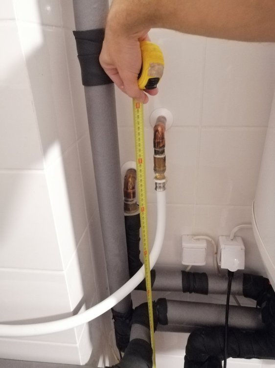

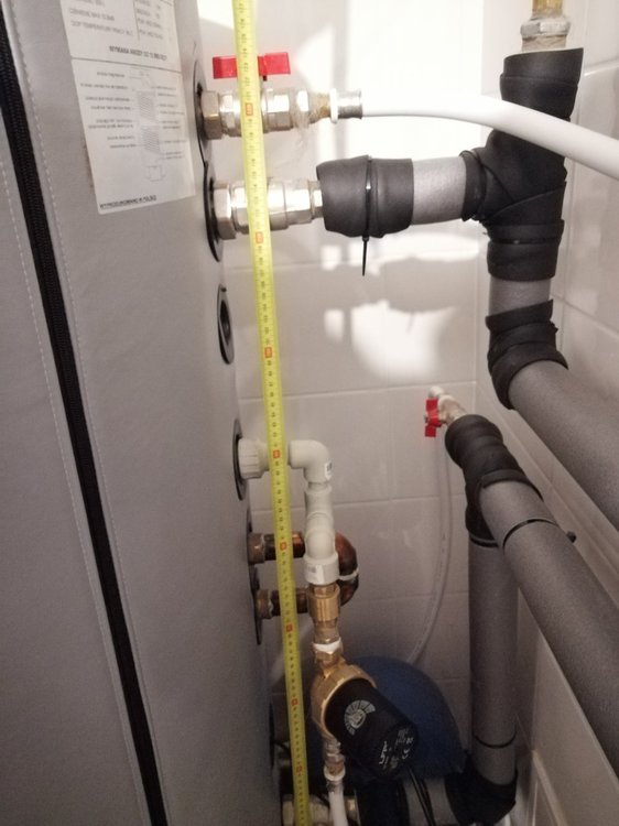

  12. No jak teraz odpaliłem pompę to z bojler rura od ciepłej wody robi się gorąca czyli tak jakby pompa pchala ta ciepła wodę (lub pchala do pewnego momentu). Natomiast rurka od cyrkulacji poniżej pompy jest zimna. U mnie wylot ciepłej wody na dom jest na wysokości 145 cm od posadzki. Natomiast wylot z bojler na 120 cm. Może to ma tez znaczenie. Tak sobie też myślę żeby zamontować odpowietrznik automatyczny na cyrkulacji przed wylotem do bojlera. Pompka teraz chodzi na 7 biegu ale jest dość głośna.

  21. Witam, Mam problem z cyrkulacją CWU. Po odkreceniu kranu, długo trzeba czekać na ciepłą wodę. Wymieniłem pompę na LFP Erga i nic to nie dało. Efekt ten sam. Już mi ręce opadają. Instalacja jest nowa. Tak myśle co mógł instalator pomylić bo zarzeka się ze to niemożliwe. Słychać jak pompa chodzi i tłoczy wodę. Patrząc na zdjęcie to pod pompą rurka jest lodowata natomiast powyżej pompy nad zaworem zwrotnym jest ciepła. Wiec jak dobrze rozumuję to pompa powinna pchać wodę a ta rurka pod pompą w którymś momencie powinna zrobić się chociaż delikatnie ciepła jak już okrąży wszystko.

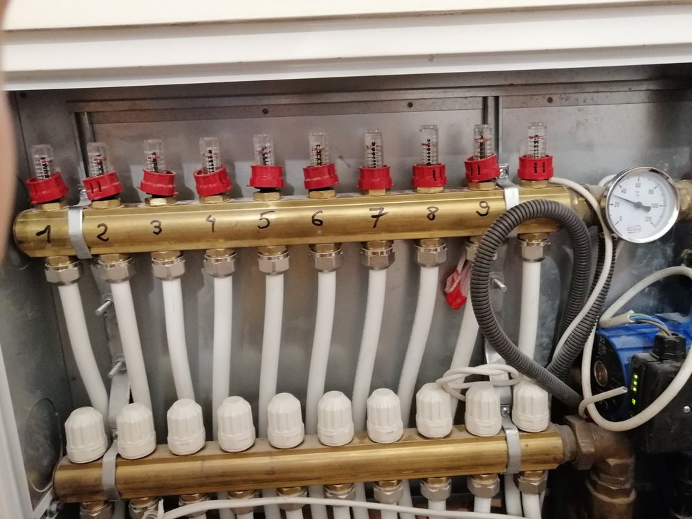

  23. Wszystko wyjasnione. Tak jak myślałem. W pionie do górnego rozdzielacza były pomylone powrót z zasilaniem. Po zamienieniu wszystko wróciło do normy. Mam pytanie. Wszystkie rotametry rozkręcone są na maksa. Na niektórych przepływ jest 4 L a na niektórych 2 L. Co to oznacza i jak to mogę wyrównać ?
