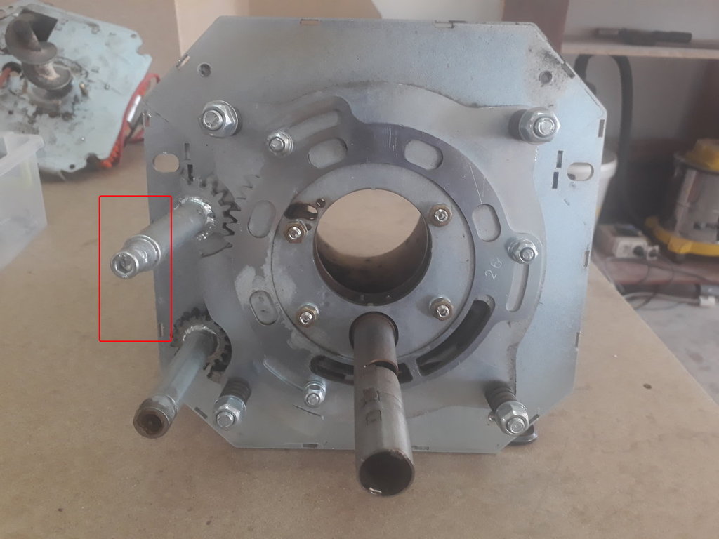

Ja wkręciłem śrubę od spodu, która podnosi tą kołatkę i mogę regulować skok lub wyłączyć całkiem, ale nie zauważyłem żeby się komora cofała, a gdzieś wyczytałem że to takie uderzenie ma powodować mikrodrgania i opadanie popiołu w komorze. -

Witam po dłuższej nieobecności, palnik działa, instalacja działa to rzadko ostatnio tu zaglądałem, ale sezon się zaczął i chciałem zobaczyć co nowego, czy pojawiły się jakieś poprawki czy aktualizacje softu. Po dwóch sezonach użytkowania palnika postanowiłem go rozebrać i wyczyść, i natknąłem się na taką chyba dodatkową regulację wlotu powietrza do komory spalania, czy ktoś próbował tym regulować, coś to zmienia. a przy okazji wyłączyłem tą kołatkę bo mi w nocy spać nie dawała, na chwilę obecną nie zauważyłem skutków ubocznych jej braku, natomiast cisza w nocy jest ... ehh Pozdr -
