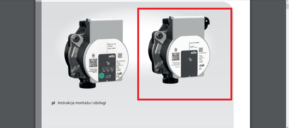

  14. Dzięki za info :-) Czyli bez sterowania PWM pompa chodzi na najwyższych obrotach. Myślisz, że można ją zastosować do sprzęgła po stronie instalacji w jakiś sposób?
  15. Czyli na "oko" można założyć, że przy przepływach 1-1,2l/min. byłaby szansa, że mogłoby działać ;-) Do sprzęgła chciałbym użyć takiej pompy (ta zaznaczona) - po prostu mam taką, czy ona ma regulacje obrotów?

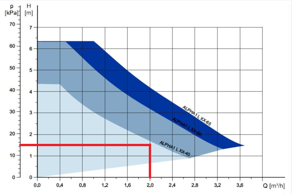

  16. Własnie chciałem zapytać o dodatkowe rzeczy, czy można gdzieś znaleźć spadki na tych elementach, czy to raczej do obliczeń dodaje się po prostu ok. 20% i można przyjąć wynik raczej rzeczywisty? Biorąc pod uwagę 20kPA i zakładając spadek na kotle (tylko jakiego rzędu?) można by się pokusić o instalacje bez sprzęgła? W TERMECIE jest wydajna pompa o 70 kPa?

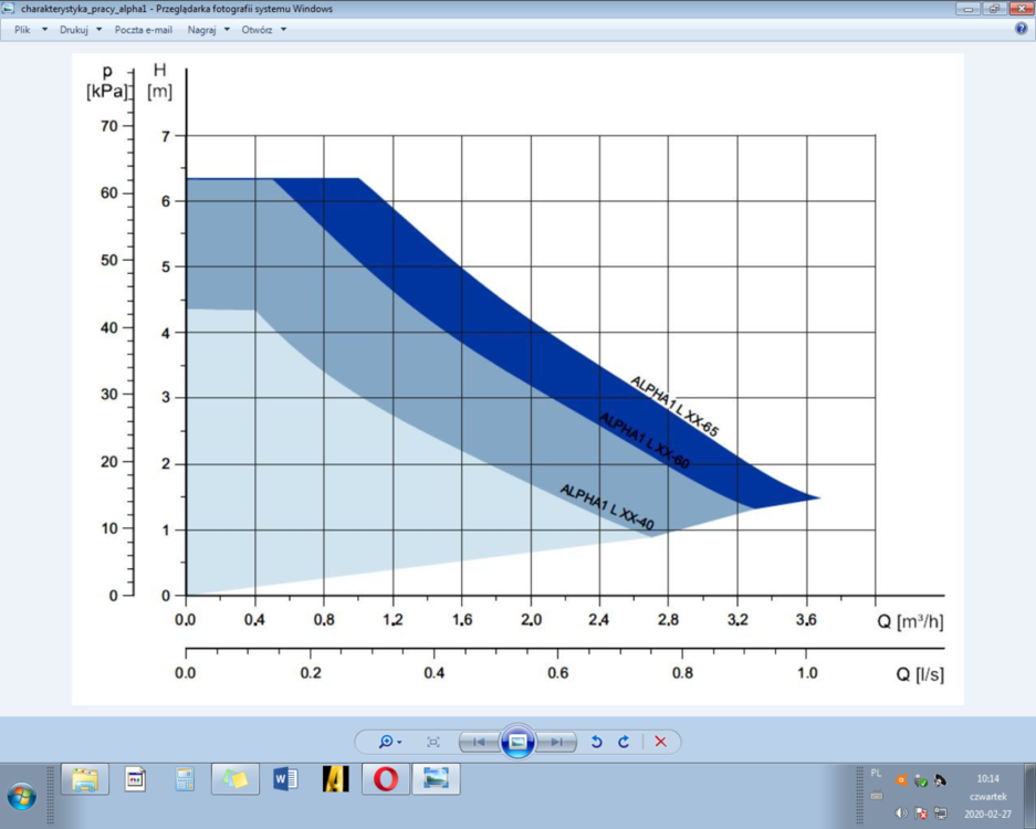

  17. Dzięki jeszcze raz za posty w temacie. Patrząc na wykres to ten punkt?
  18. Faktycznie - błąd obliczeniowy... Tylko przy takim wyniku jaka pompa to ogarnie?

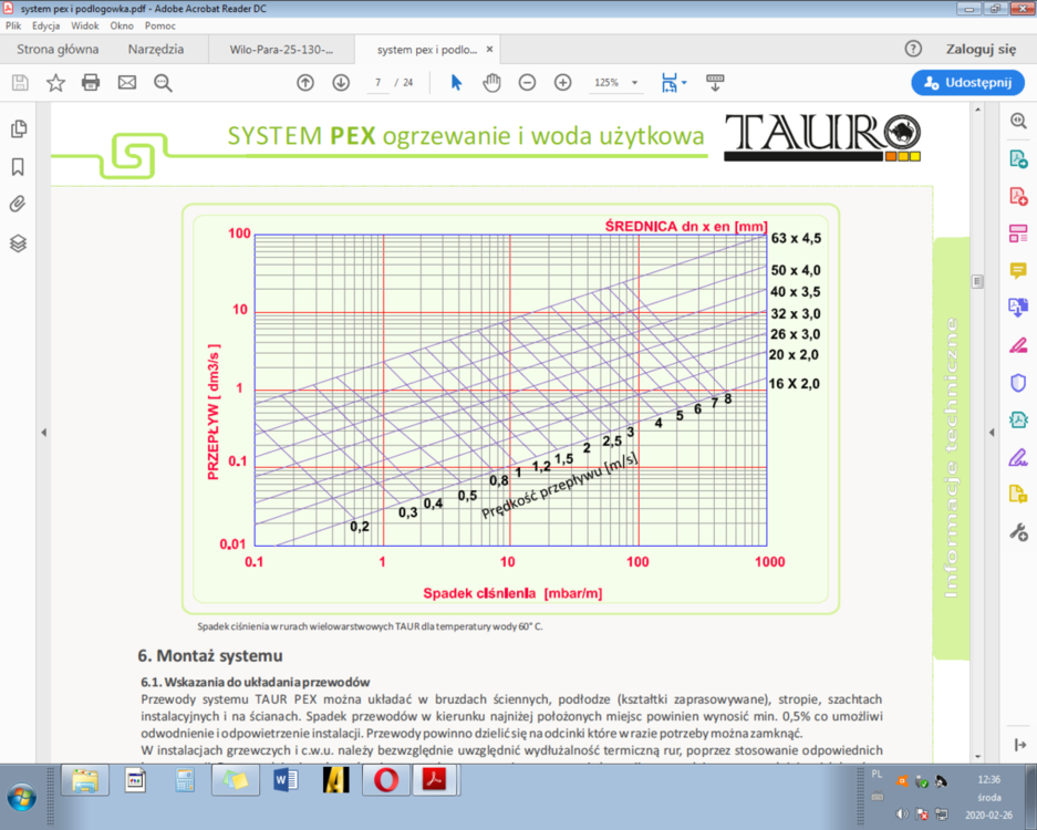

  19. Ok. A więc licząc dalej rura 28 ok. 200Pa/m x 10m=2000Pa (jeden rozdzielacz). Rozdzielacze 11 x 2 obwodów - 1,5l/min.=16,5 l/min. jeden rozdzielacz. (0,275 l/s) Czyli, aby doliczyć zakręty i przewężenia podczas zgięć należy dodać 20% strat do długości rury prostej? A więc 81 Pa/m+20%=97,2 Pa/m X 108m, czyli spadek 1,5kPa dla najdłuższej pętli +2 kPa rura zasilajaca. A więć wynik 3,5kPa jeden rozdzielacz (bez spadków na kształtkach i rozdzielaczu oraz kotle). Czy to może być wynik BARDZIEJ przybliżony?
  20. DZIĘKI za podpowiedź. Czyli najgorszy wynik mam w pętli 100m - w której można przyjąć spadek ok. 10kPa. I teraz dla drugiego rozdzielacza liczę tak samo, wynik podobny. Sumuje dwa rozdzielcze co daje ok. 20kPa Licząc dalej 22 obw. 1,5l/min co daje 0,55l/s - teoretycznie pompa 25/40 powinna dać radę? Biorąc pod uwagę pompę w kotle, trzeba na pewno doliczyć spadki ciśnienia które daje kocioł (czy można je gdzieś ustalić?) i rur do rozdzielacza - bo wynik coś za optymistyczny?

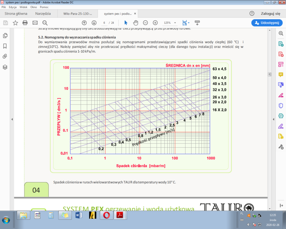

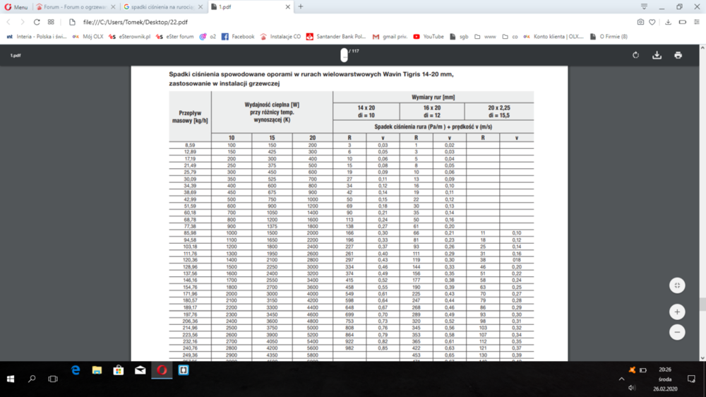

  21. Czyli licząc spadki ciśnienia 1,5 l/h tj. wg. tabeli ( z postu #5) ok. 94,58 kg/h, przy K=5, wydajność cieplna 550W, spadek ciśnienia 81 Pa/m ???
  22. Faktycznie wychodzą dziwne rzeczy :-) Wiem, że tematu nikt nie ruszał przez pięć lat, ale próbuję jakoś zgłębić temat... Bo ogólnie dobór pompy C.O. to jak widzę nie jest prosta rzecz :-)
