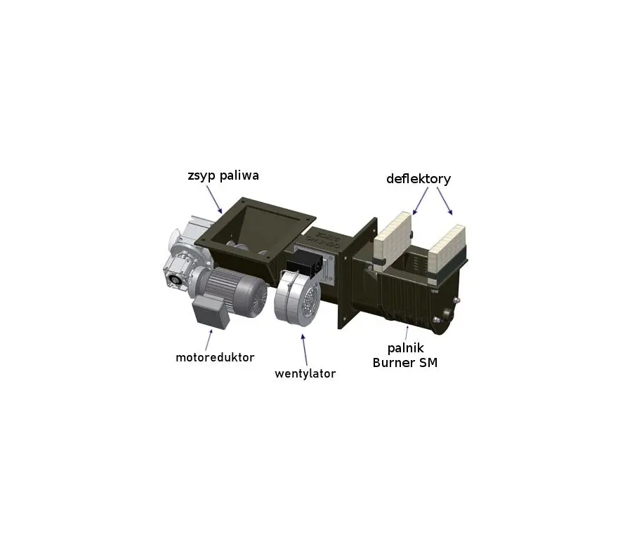

  1. To odnosiło się bardziej do konstrukcji samego palnika nie podajnika napędu ślimakowego , nie trzeba od dołu wypychać paliwa do góry żeby osiągnąć dobry wynik spalania można podawać bocznie jak w podajniku tłokowym . Konstrukcja podajnika tłokowego jeżeli chodzi o dawkowanie paliwa jest opanowana od dawna można to regulować mechanicznie skokiem tłoka jak również sterownik posiada taką możliwość . Jeżeli chodzi o sam proces podawania zrębki poprzez tłok to też wydaje się to mniej problematyczne jeżeli chodzi o zakleszczanie klinowanie się podajnika ale pozostaje jeszcze problem zawieszania się opału który będzie też zależny od rodzaju zrębki .
  2. Ja bym tego nie zmieniał co najwyżej od góry paleniska dorobił deflektor albo małe zamkniecie wylotu z palnika dla lepszego dopalania gazów . Pamiętać należy że każda taka przeróbka palnika może powodować skutki uboczne np podniesienie temperatury pracy całego podzespołu podajnika co może być nie korzystne dla niektórych elementów konstrukcyjnych podajnika, albo wręcz cofki żaru do zbiornika zasypowego i pożaru . Zobacz sobie na konstrukcje SV 200 albo SV 300 wzoruj się na tym jak chcesz czystego i w miarę bezproblemowego spalania różnego rodzaju opału.
