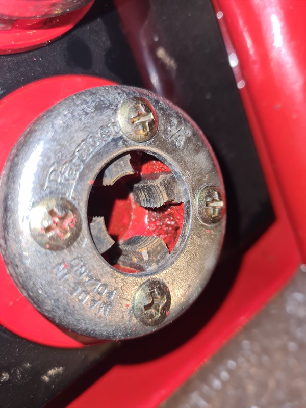

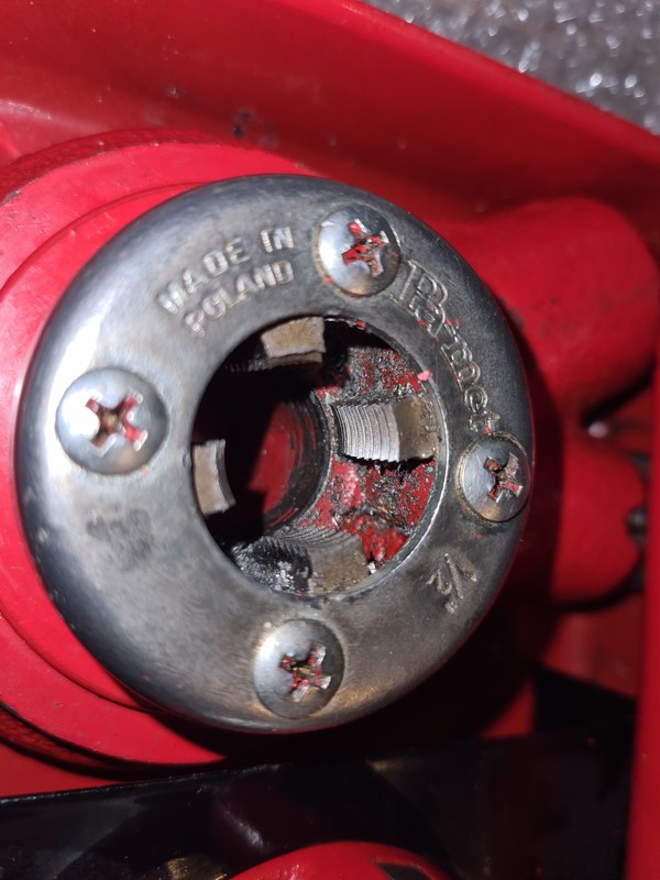

  1. Dobry wieczór Trochę może głupie ale nie daje mi to spokoju😀 Naczytałem się komentarzy o gwintownicach po 100-200zł nowe że nie warto, więc znalazłem gwintownice pa-met używaną z lombardu na pomarańczowym portalu do swojego użytku więc raz na ruski rok będzie użyta. W głowicy 3/8" wyszczerbane są narzynki i brak opiłków, a w 1/2" całe narzynki i sporo opiłków, reszta czysta lub mało śladów używania. Według dokumentu który jest w pudełku data produkcji 1997 więc na swoje lata wygląda dobrze. Czy jest szansa że to są orginalne narzynki, a nie jakieś tandetne zamienniki?

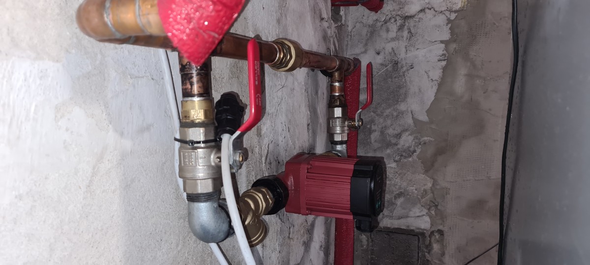

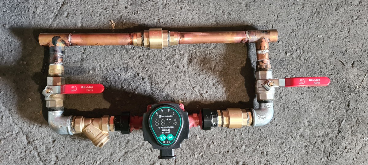

  4. Ja zamontowałem coś podobnego w poziomie na powrocie z zaworu 4d+ posiadam pompkę CO na wyjściu na dom również z obejściem z zaworem różnicowym. Stara instalacja przed przeróbkami działała grawitacyjnie z kopciuchem, a teraz z piecem na ekogroszek jak braknie prądu to też powinna- mowa o przepalaniu w tym przypadku na ruszcie awaryjnym. Tylko dla tego awaryjnego przepalania zrobiłem obejście pompy na powrocie. Zanim pompa na powrocie się załączy przy 40 stopniach to powoli grawitacja grzeje powrót, pompa CO załącza się przy 50 stopniach, więc grawitacja działa skoro przy wyłączonych pompach grzeje powrót. Wyjście na dom i powrót z 4d CU 28, zawór 4d 5/4 i zasilanie z pieca do zaworu 4d też 5/4.

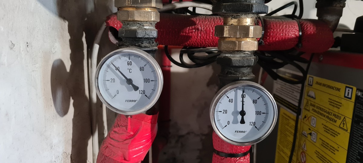

  7. Czy to normalne że pomiędzy normalnym, a elektronicznym jest taka rozbieżność temperatur? Po lewej powrót z domu, a po prawej z zaworu 4d. Temperatura na piecu też jest większa niż na sterowniku.
  8. Zawór wymieniony, zanim pompa się odpaliła temperatura powrotu rosła więc grawitacja działa, z początku miałem wrażenie że pompka podbija wodę do zaworu 4d tą różnicówką bo pod ręką czuć było że za trójnikiem po prawej rurka do kotła była zimniejsza niż za zaworem 4d, ale poczekam aż układ się ustabilizuje po wymianie wody.
  9. Tak, przed dołożeniem pompki i zz na powrocie grawitacja działała, jest to stara instalacja z kopciucha zmodernizowana na ekogroszek i 4d, z cwu wpiętym przed zawor 4d z pompką, wcześniej była to instalacja na 1 pompce i grawitacja, jest to układ otwarty. Podczas dzisiejszego rozpalania zawór 4d otworzyłem na instalacje i grawitacja nie ruszyła, po odpaleniu pompki na powrocie i wyłączonej na wyjście na dom poszło bajpasem na dom.

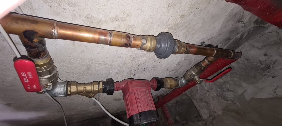

  10. Cześć wszystkim Posiadam piec na ekogroszek w którym na chwilę obecną przepalam drewnem i węglem. Założyłem ostatnio dodatkową pompkę na powrocie z zaworu 4d wraz z bajpasem oraz zaworem zwrotnym grzybkowym, próbowałem dzisiaj napalić bez prądu na grawitacji no i niestety ZZ na bajpasie powrotu nie puszcza wody. Tutaj pytanie, czy zawór klapowy zadziała na tym bajpasie czy dać zwykły zawór kulowy który ręcznie w razie W odkręcę i napalę w przypadku braku prądu bo podczas palenia ekogroszkiem jak braknie prądu to i tak piec szybko wygaśnie i się nie zagotuje jak bajpas będzie zamknięty, a pompka wyłączona. W załączniku zdjęcie powrotu. Przed założeniem pompki temperatura powrotu miała około 40-45 stopni, gdzie teraz jak napalę normalnie z prądem różni się od temp. pieca około 5-7 stopni. Zawór 4D 1 1/2"wraz z siłownikiem, powrót i zasilanie na dom CU 28. Najpierw założyłem sterownik to piec się grzał, a grawitacja szła za wolno na powrót więc doszła pompka. Wszystko robię sam czerpiąc wiedze z internetu.
