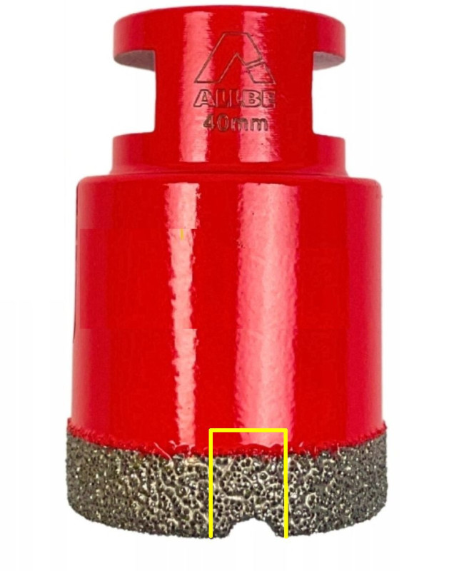

Myślę, ze trzeba by było trochę przerobić taką otwornicę. Otwornica ma 2/3 przerwy tu gdzie tnie. Są one trochę małe wg mnie. Należałoby kątówką pogłębić tak na 1 cm w stronę gwintu do mocowania pręta i trochę poszerzyć aby nie "zapychała" się za szybko.
- a coś takiego na pręcie i wiertarka lub wkrętarka (twardy osad): https://allegro.pl/oferta/otwornica-do-gresu-plytek-glazury-diamentowa-40-mm-koronka-wiertlo-m14-17115951990?bi_s=ads&bi_m=productlisting:desktop:queryandcategory&bi_c=NTUzZWYwNWEtMTNhNy00NWIzLWE2ODEtMjVmODVkNjA0YmI2AA&bi_t=ape&referrer=proxy&emission_unit_id=85dcecef-5604-4b83-8ff0-356528ba7181

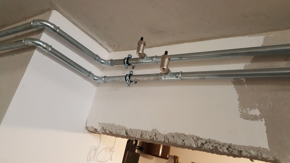

Sposób zamontowania odpowietrzników automatycznych.
kaz odpowiedział(a) na kaz temat w Instalacje CO i CWU

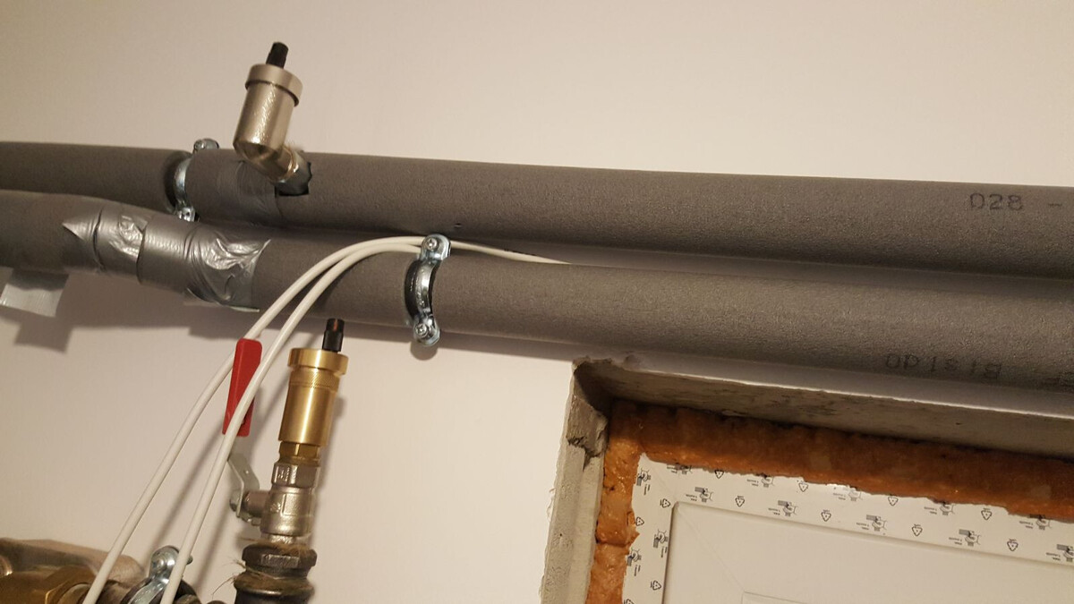

Jeszcze nie skończona robota. Te rury bez izolacji to "idą" w garażu. Co zrobić z tymi bocznymi - zostawić czy wykręcić i zakorkować? -
- czy te odpowietrzniki srebrne fachowiec dobrze założył? - czy nie będzie problemu z odpowietrzeniem? Mi się wydaje, że odpowietrzniki powinne być zamontowane pionowo u góry rury tak jak ten z brązu na obrazku powyżej a nie z boku aby dobrze odpowietrzało się automatycznie. Co o tym sądzicie?

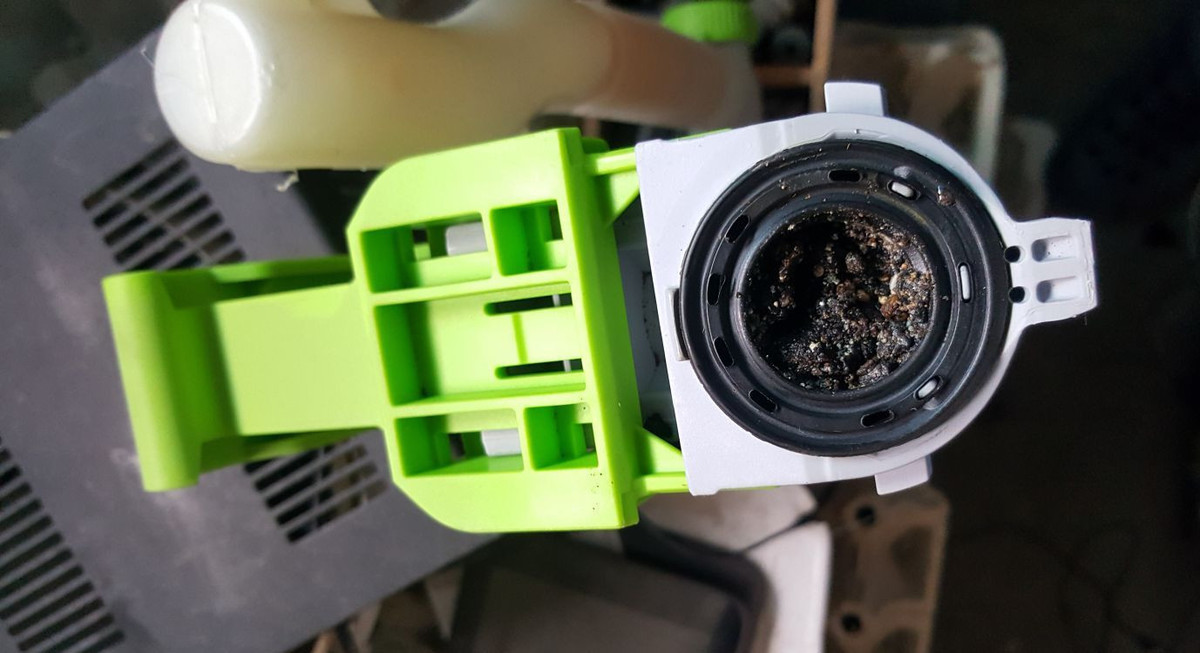

@h3nio Miałeś rację - DZIĘKI. Był jednak brud na połączeniu syfonu z kotłem i jeszcze taki klocek brudu wypadł z kotła jakieś 1,5x 2cm. Usunąłem i umyłem. Zobaczymy co teraz będzie. Skąd on tam się wziął?, Kiedyś instalator czyścił i płukał wymiennik w tym kotle - czy ten brud z niego mógł tu się dostać?. Nie przypominam sobie aby on zdejmował ten syfon po czyszczeniu wymiennika.
Nieczystości nie było tak dużo, syfon kondensatu nie był zatkany i kondensat swobodnie spłynął. Filtr magnetyczny jest wstawiony (kierunek) jak na obrazku i jest na powrocie przed kotłem. Czy jest tam może jakieś sitko przy części mosiężnej, która jest w instalacji?? W części gdzie jest widoczna nalepka jest jakieś takie zwinięte plastikowe sitko z oczkami ok. 3mm i nie było aż tak brudne.
Witam. Po ponad 2 latach użytkowania pojawił się ten błąd, kocioł już po gwarancji. Ciśnienie w instalacji: 1,4 bara. Słychać było w kotle jakby przelewanie się wody i palnik zapalał się i gasł. - wyłączyłem i włączyłem kocioł z gniazda sieciowego - "wylałem" wodę z takiego U w kotle - z filtra magnetycznego spuściłem wodę i napełniłem go - i chlupotanie znikło Włączyłem grzanie w trybie awaryjnym. Kocioł zaczął się odpowietrzać a potem napełniać kondensat i zaczęło grzać normalnie. Przełączyłem na normalne grzanie i niestety rano znowu błąd 2951. Komunikat: Wyłączyłem i włączyłem kocioł z gniazda sieciowego, włączyłem grzanie awaryjne i kocioł nie pokazywał już komunikatu i zaczął grzać na awaryjnym CWU kocioł grzeje bez problemów. - co mógłbym jeszcze sam sprawdzić zanim wezwę majstra?

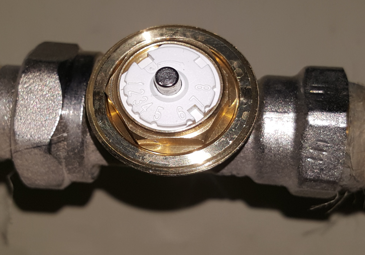

Punkt odniesienia, zawór termostatyczny, regulacja przepływu.
Dzięki Jak będę zakręcał, będzie jakiś opór - rozumiem, ze nie używać siły. Czy teraz najprawdopodobniej jest na 8?. -
kaz opublikował(a) temat w Instalacje CO i CWU
Nie mogę znaleźć jakiegoś punktu odniesienia do regulacji. Czy może wiecie gdzie szukać jakieś punktu odniesienia/znaku aby ustawić przepływ na tego typu zaworze? Nie grzeje mi jeden grzejnik na górze i chciałbym ustawić przepływy (kryzowanie?) na innych grzejnikach tak aby ten zaczął grzać. Teraz nie wiem jak jest ustawiony, czy na 8 czy tez na 1. Tak samo ustawione też jest na innych grzejnikach. -
