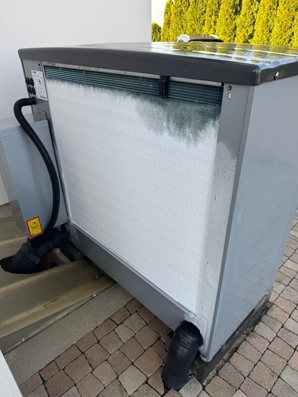

  1. Witam! po problemach w zeszłym roku spowodowanych jak się okazało uszkodzonym zaworem czterodrogowym obecnie pompa od wczoraj stoi bo zepsuł się wiatrak. Błąd 224. Na serwisie nie ma części zamiennej w magazynie - pompa na gwarancji, obecnie leci na grzałkach i zżera energię w oczekiwaniu na naprawę. Mam pytanie : pompa z 2022roku, 12 kW i czy ktoś z Was miał problemy z taką pompą z tego roku? Podejrzewam jakąś wadę fabryczną i wadliwą serię. Proszę o odzew.
  2. Witam! Okazało się finalnie, że właśnie był ubytek czynnika a winę za to ponosi nieszczelny, wadliwy zawór czterodrogowy, który został wymieniony i teraz wszystko wróciło do normy - ponoć w 2022r była jakaś seria tych pomp z wadliwymi zaworami i powoli sobie ten czynnik schodził, ręczny defrost niczego nie załatwiał. Ale ważne, że przyczyna znaleziona i pompa pracuje jak powinna.
  3. Czyli co? Ważyć czynnik?
  4. Cześć , Montaż pompy Nibe S2125 sierpień 2022. Pierwsza zima było ok. Objawy z odszranianiem urządzenia zewnętrznego pojawiły się na przełomie 2023/2024 . Problem ponownie pojawił się w październiku 2024 jak temperatury spadły do około 0-5 stopni . Obecnie wentylator nie ma możliwości się odszronić mimo że w dzień jest nawet 15 stopni. Zamrożony jest wewnątrz jak i zewnątrz. Od czego zacząć? Co to może być?
