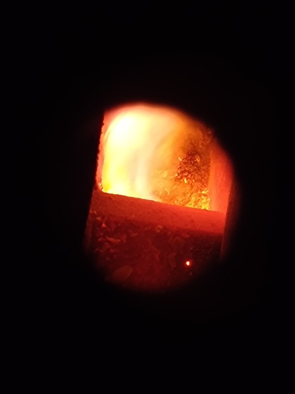

    Mam podobnie czynny ruszt to1/4 reszta zakryta blachą od strony drzwiczek do rozpalania jest skos szamotowy po rozgrzaniu bardzo ładnie świeci co prowadzi do fajnego gazowania bo i warstwa żaru wyższa,a spałam głównie sosnę zdodatkie dębu i czasami 2 kg węgla Czasu coś się podwiesi ale kotłownia przecież nie jest u sąsiada ot uroda braku normalnego węgla na rynku

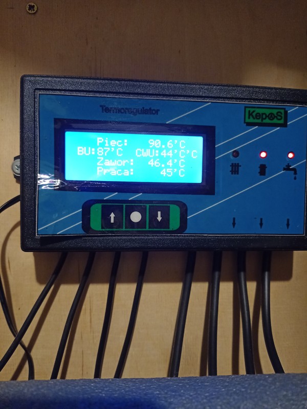

  16. Ochrona 55* a temperatura? Nie wiem co napisać bo to zależy jak mam wygrzany bufor
  17. Pompka 1 bieg rura zasilająca bufor miedź 32mm A z temperaturą żądaną przy grzaniu na bufor lub przez bufor tomu to tak będzie jak piszesz potrzeba czasu żeby doszedł do 80* to wszystko dzieje się stopniowo bo powrót będzie cię cię trzymał z nagłym wzrostem temperatury Start pompy na bufor to 60* start pompy na dom to 45* w buforze tak jest u mnie I jeszcze jedno naucz się spalać drewno bez miarkownika tzn na stałej szczelinie tak jest lepiej i zasłon trochę ten otwór pod klapką w drzwiach popielnika,pokombinuj też z ustawieniami PW Wyczyść porządnie wymiennik idbaj onego czystość bo na zarośniętym sporo się traci wilgotność drewna 10-15% taka jest najlepsza Możesz też zamiast załadowczych leciutko rozszczelnić to do odpalania pieca Gruby opal łatwiej się zawiesza i wtedy wejście do palnika jest nie zakryte żarem a to jest źle i będziesz miał taki ogień jak na pierwszym zdjęciu a powinno być tak

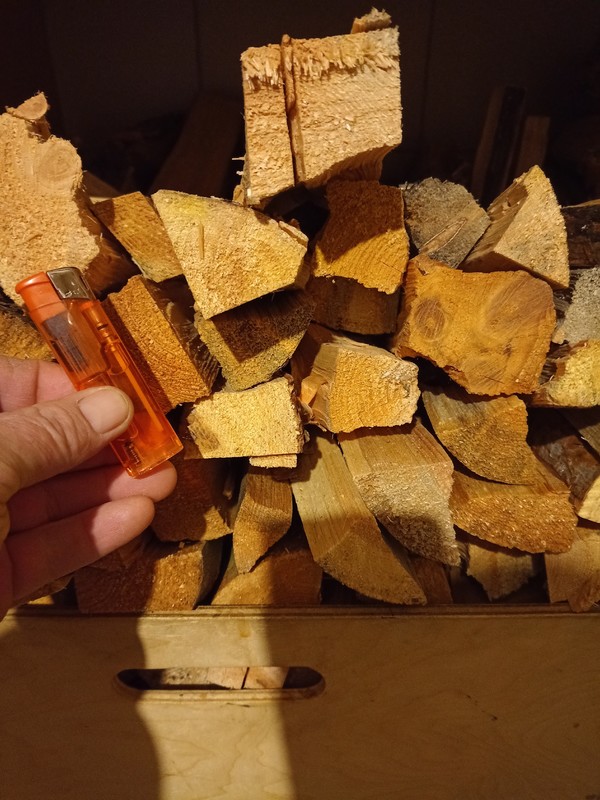

  19. Widzę że drewno masz dobre Ja mam 10kw i grzeje spokojnie bufor 800l czas około 6 godzin razem z wygrzaniem domu plus zapas na jutro dom 120 M2 Myślę że u kolegi problemem jest grubość opału,ja mam taki
  20. A jak podajeszPP miarkownik stała szczelina czy jak Palisz na pełnym ruszcie czy masz coś zakryte Pokaż zdjęcie tego pieca najlepiej w środku Jaki masz bufor Możesz też mieć za grube drewno
