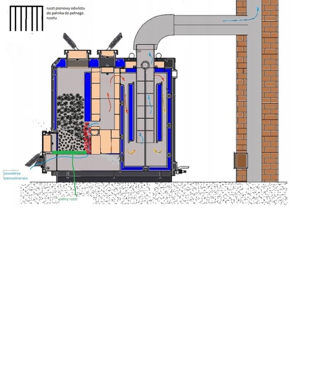

    Carinus a może to powietrze ma być pierwotnym,a trochę podać pod ruszt,i na końcu tego kanału np.kątownik na całej szerokości coby było miejsce na mieszanie powietrza z destylatami i chroniłby przed zawaleniem ujścia do palnika.Tylko obawiam się że ten ruszt pod tym kanałem trochę za małe ma przestrzenie między zębami .To tylko moja sugestia

  4. tomcar11.Ta śruba służy do regulacji ilości powietrza wtórnego a nie prześwitu palnika.Jeżeli chodzi o regulację rusztu posiada ją najnowszy kalvis VENYBE
