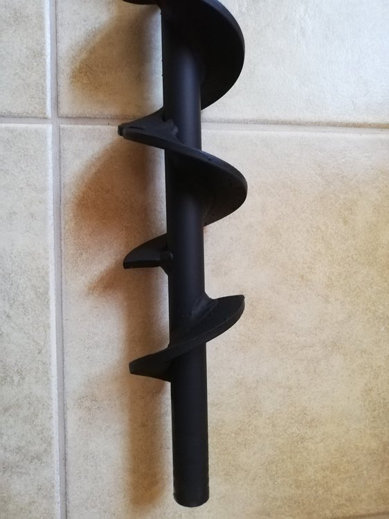

Postanowiłem wymienić w moim Ironie ślimak z żeliwnego na stalowy, zamówienie trochę się przeciągnęło - jak to w Ardeo ale w końcu mam. Nowy ślimak robi wrażenie masywnego, dobrze pospawanego, z rzeczy jakie należy wykonać przy jego instalacji to jego skrócenie ponieważ jest za długi oraz nawiercenie otworu pod zawleczkę obrotu. Z kolejnych rzeczy do wymiany , myślę że konieczna będzie przeróbka tulejki przejścia ślimaka przez korpus ślimaka ponieważ jest już trochę wytarta. Po kilku dniach pracy kotła mogę powiedzieć że : podajnik pracuje ciszej, dużo ciszej węgiel na palniku jest teraz grubszej frakcji, nie jest tak zmielony jak poprzednio , mniej spieków spalanie jest teraz równomierne na całym palenisku - pierwszy raz uszczelniłem koronę palnika - do tej pory tego nie robiłem ale wydaje mi się, że podwiewało w kilku miejscach pod koroną przesyp palnika musiałem zmienić z 4,4 g\s na 6,4 g\s - spora różnica wiatr na dół o dwa oczka, będzie więcej ale to kwestia ustawień które muszę opanować co mnie dziwi , temperatura podajnika wzrosła w porównaniu do żeliwnego ślimaka o 5-10 'C, przypuszczam że to skutek nowych ustawień, podawanie wydłużyło sie w czasie a wiatr poszedł w dół Ogólnie wydaje mi się , że warto zainwestować i dokonać tej przeróbki, o ile ktoś lubi sie bawić takimi zabawkami :)

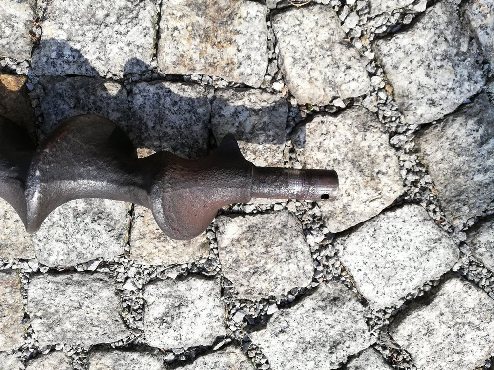

Nic złego nie robi ale wydaje mi się że : podajnik żeliwny jest głośniejszy od stalowego , znajomy ma stalówkę (ten sam kocioł i opał) i na 'ucho' jest cichszy, a może to moja schiza ;) cena wymiany stalowego i żeliwnego jest x2 albo i x3 (troche mnie martwi ten ubytek po trzech sezonach na ośce ślimaka, oby 10 lat wytrwał ) na żeliwnym cierpi kosz, mimo że palę suchym opałem muszę konserwować kosz co sezon, wcześniej na stalówce tak nie maiłem Ale jak napisano powyżej, nie jest źle z Ardeo.
Jestem zadowolony , jak na razie :) Kiedyś bawiłem się w jego testowanie, kupiłem kilka rodzajów eko - wszystkie jakie były na składzie i testowałem całą zimę, potem jeden sezon paliłem miałem z Piasta, następnie Karlikiem a teraz idzie Retopal . Generalnie spala wszystko co mu podasz i nie blokuje się, tzn do tej pory odpukać nie zerwało mi zawleczki. Gdyby tylko nie problemy z motoreduktorem Ewmara i silnikiem Besel mógłbym go polecić. Teraz jednak, wybrałbym ze stalowym ślimakiem, trochę się uparłem na żeliwo mimo że przy zakupie Pieklorz mnie uprzedzał z czym sie to je. U mnie palnik jest nieuszczelniony, nie zaobserwowałem by gdzieś podwiewało ale też jakoś temu nie przyglądałem sie szczególnie.

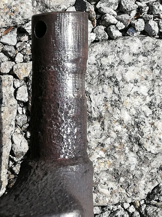

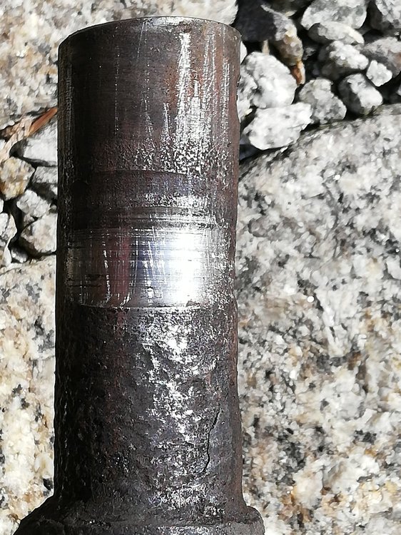

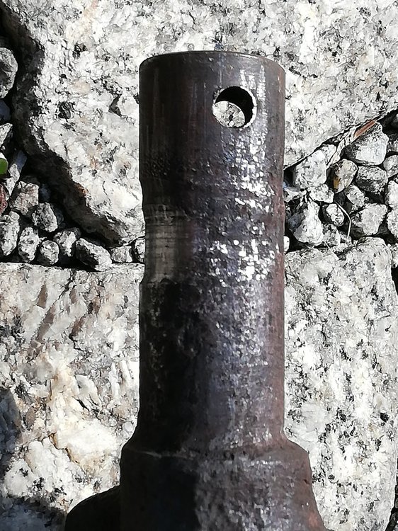

Miejsce przejścia ślimaka przez obudowę to najsłabszy element tego palnika. U mnie po trzech sezonach (przerzucił jakieś 9 ton opału) widać już zużycie w tym miejscu i tylko po jednej stronie ślimaka. Powstały luz powoduje poddymianie i sypanie się prochu węglowego do popielnika. Po tym sezonie grzewczym planuje nadspawać (o ile się da ) ten kawałek ślimaka albo go utoczyć i nałożyć zewnętrzną tuleję i dołożyć drugą tuleję w obudowie, tak by miejsce styku tuleja-ślimak miało większą powierzchnię.
