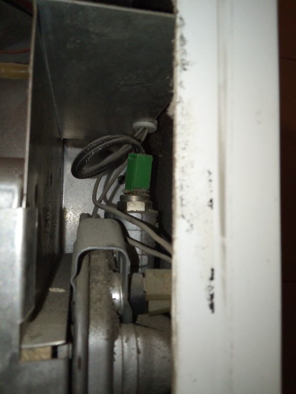

  9. Pytanie Czy nie przymierzają się do opodatkowanie fotowoltaiki na dachach budynków domów prywatnych? NP podniesienie podatków od nieruchomości
  10. Ale jak rozumiem, to tylko dotyczy się farm fotowoltaicznych dla firm?

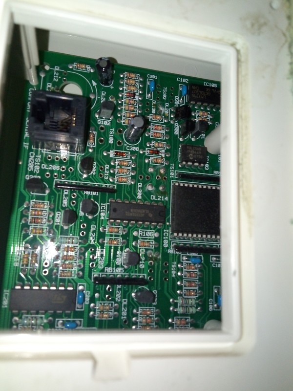

  14. Wymieniłem ten czujnik (sonde) Ogrzewanie ciepłej wody ruszyło Zauważyłem na plycie, że jest gniazdo RJ46 - po co ono jest ? Czy można sie czymś podłączyć? ?

  16. Rozebrałem pić, zauważyłem że sonda cieplej wody 6 się poci (tam gdzie są styki trochę wody się zbiera). Mierzyłem rezystancję ma 0.9 oma. Praktycznie jest cały w wodzie
  17. Na panelu przednim, pali się tylko kontrolka zielona Od wewnętrznej stronę, nie widzę kontrolki załącznik zdjecie Bezpieczniki sprawdziłem, jest przejscie Jak puszczam ciepła wodę, słyszę cykanie przekaznikow
  18. Jeżeli by sie zapałała to co by oznaczała? Co kazda dioda oznacza?
  19. NIe Gdyby były przepalone, to by piec "cykał" jak sie puszcza ciepłą wodę Rozumiem, że jeden "FUSE" jest od grzania wody Drugi "FUSE" od ogrzewania domu ??

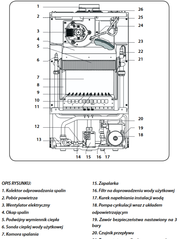

  21. Tylko jak go sprawdzić Czy to jest ta 16 Jak go stawdzić? 20 była sprawdzona na zwarcie (czujnik dziala)
  22. Na wejsciu jest Filtr na doprowadzeniu wody użytkowej Jak go sprawdzic?
  23. Czy to jest taki filtr elektryczny i co on robi? Czy to jet ten filtr który jest odpowiedzialny za czuwanie czy woda jest puszczona, jeżeli tak to jest dobry

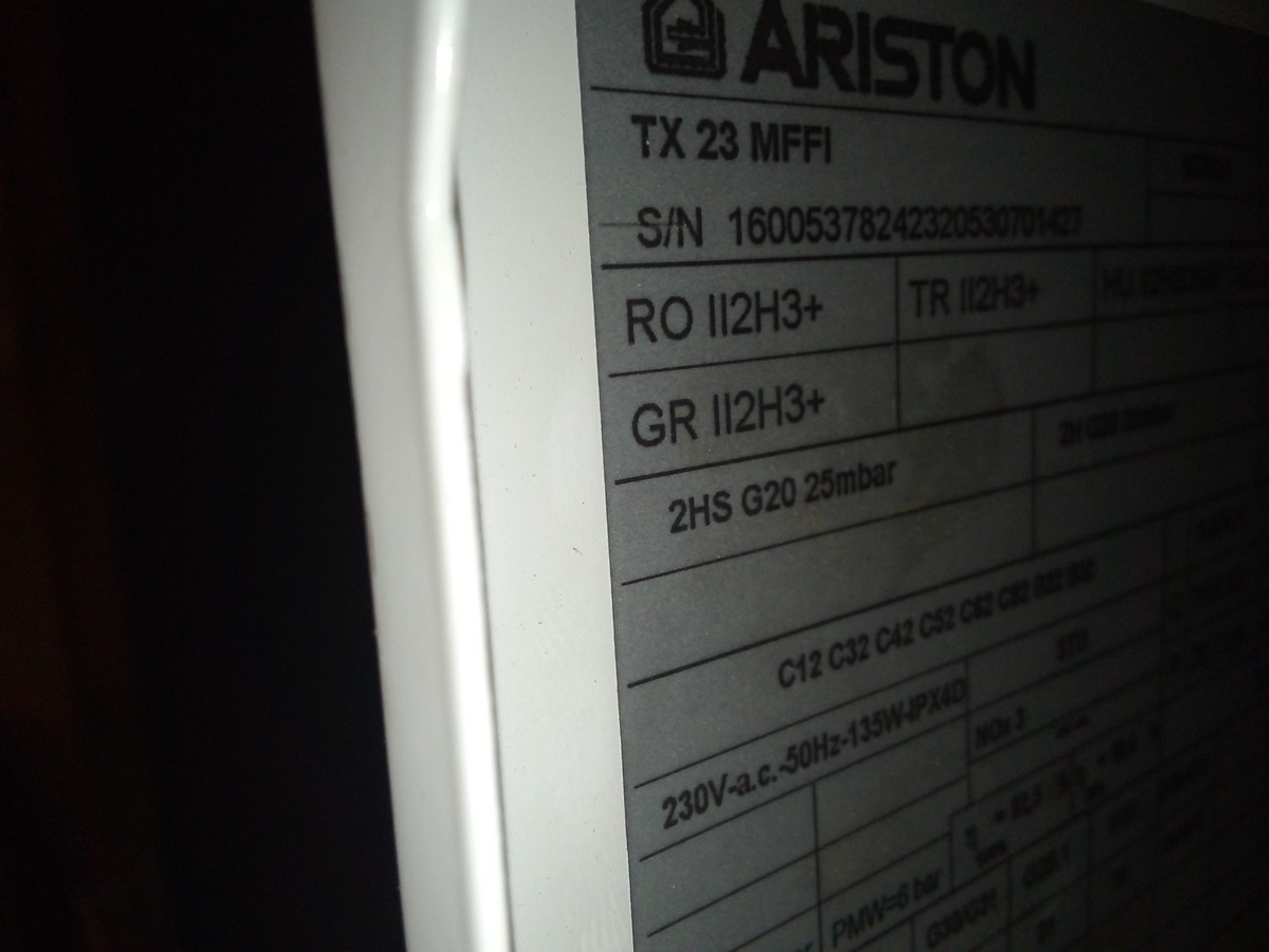

  24. Witam Mam piec gazowy Ariston Tx 23 mffi Piec nie włącza się gdy puszczam ciepła wodę. Sprawdzałem czyjnik ciśnienia, jest dobry Piec się tak zachowuje, że jak się puszcza ciepła wodę, to słychać jak piec by chciał się zapalić (słychać zapłon), ale pić nie odpala. Natomiast ogrzewanie dobrze działa. Proszę o jakiś sugestie, co mogło paść? Czy to czujnik temperatury, czy coś innego?
