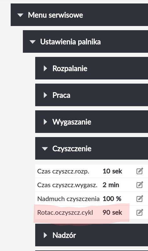

Cykl rotacyjnego oczyszczania oznacza, co jaki czas ma się obracać rura, a intensywność czyszczenia, to znaczy, jak bardzo ma się poruszać - 100% to pełny obrót. -

No widzisz, jednak jest... Daj na wstępie 6%i 90 sek. Dobrze byłoby to badziewie zeskrobać z palnika przed dalszymi testami, bo raczej samo nie odpadnie... -

Nie wiem czy masz zwiększyć. Na razie zostaw nadmuchy. Na razie ustaw to poruszanie palnikiem: rotacyjny cykl czyszczenia i intensywność. Jaką masz w obecnej chwili? -

Ewidentnie masz zaklejony palnik. Otworów nadmuchowych prawie nie widać. Spróbuj regulować parametremi odpowiedzialnymi za obrót palnika w trakcie pracy. Nie widzę tych parametrów na tych zdjęciach. Ewentualnie też poustawiać lepiej nadmuchy. Zdjęcie palnika jest przed czyszczeniem czy po czyszczeniu? Jaki sterownik? -

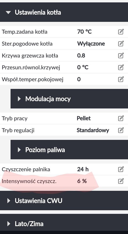

Nadmuchy musisz sam ustawić, może konieczna korekta, chociaż na oko nie jest źle. Być może trzeba podnieść intensywność czyszczenia i skrócić czas cyklu czyszczenia, żeby ten pellet częściej poruszyć i intensywniej. Ja mam 6% i 90 sek również przy pellecie sosnowym. I trzeba zajrzeć do palnika w trakcie pracy, czy powodem złego płomienia może być za duża ilość pelletu czy za mało pelletu. A dmuchawa dobrze pracuje? U mnie wysiadł kondensator i dmuchawa ledwie co fufała i też z tego powodu miałem czarno w kotle. Powodem moga też być źle dobrane nadmuchy. Wydajność podajnika mierzona przez Ciebie, nie instalatora? -

A jaka wydajność podajnika? Jaka intensywność czyszczenia? Komin drożny? -
