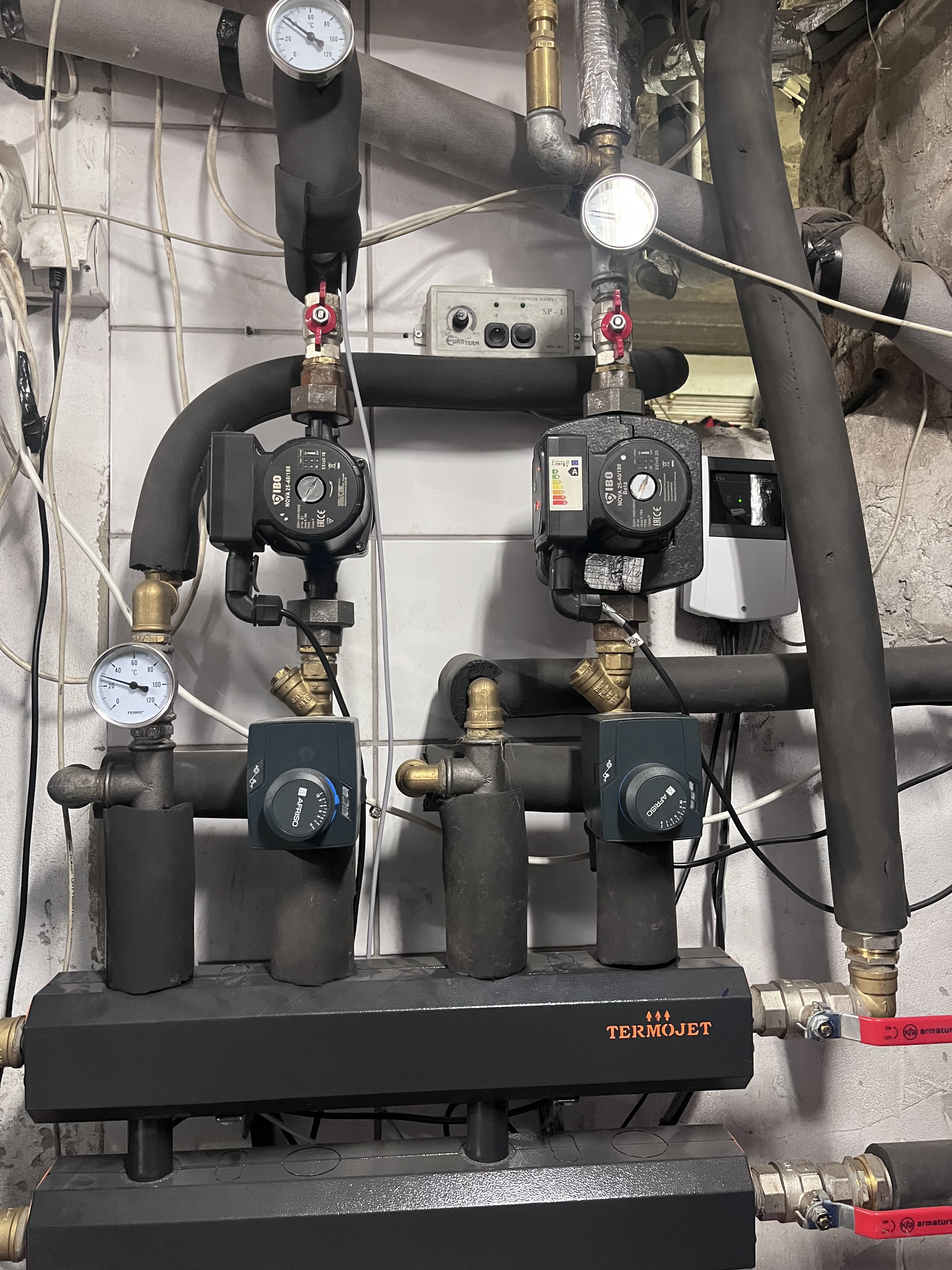

  1. Koledzy poratujcie Zainstalowałem rozdzielacz dwa obiegi od prawej grzejniki i podłoga z lewej Problem mam z zapowietrzeniem pompy na grzejniki . Podłoga fajnie się wszystko odpowietrzyła a grzejniki raz działają ok a np po postoju i ponownym załączeniu zapowietrza się na pompie 🤔
  2. Witam wszystkich Proszę o poradę w takiej sprawie Chcę zainstalować rozdzielacz do mojego buforka na dwa obiegi grzejniki i podłoga. Najbardziej jestem ciekaw porady o miejsce zaworów zwrotnych przy rozdzielaczu. W tej chwili (zdjęcie 2) mam każdy obieg skręcony osobno domowym sposobem i nawet to działa ale przyszedł czas aby to trochę uporządkować i dla tego zakupiłem rozdzielacz na dwie belki i chcę to pospinac do rozdzielacza. Tu pytanie właśnie gdzie dać zz i czy na każdym obwodzie a może dać jeden na wyjściu z belki 🤔 Który obieg zainstalować jako pierwszy na belce grzejniki czy podłoga? Czy to wogóle jest jakaś różnica? Orginalnie cały zestaw ma zawory zz w innym miejscu niż ja planuje

  11. Koledzy bufor zamontowany Może ktoś pomoże mam problem z odpowietrzeniem podłogówki myślałem że może coś z zaworem ATM wymieniłem na zawór 3D z siłownikiem. Pompa też podmieniona. Wszystkie zabiegi odpowietrzające takie same jak przy sprzęgle i dalej coś nie tak. Zastanawiam się jeszcze czy powrót z podłogówki nie jest tu błędem bo w jednym punkcie jest niżej niż wpięcie do bufora

  22. Ok pomyślę jeszcze o 3D na podłogę tylko dodatkowy koszt i zaworu i sterownika bo ten co mam obsłuży tylko jeden a co z zaworami zwrotnymi?
  23. Zawór 3D ? Teraz przy sprzęgle tak jest i działa ok
  24. Koledzy podpowiedzcie jeszcze przy instalacji bufora w miejsce sprzęgła zasilanie grzejników i podłogi ze schematu spiąć w jedno i wyprowadzić z góry bufora ? Powroty też spiąć w jedno przy czym zostawić dwa zawory zwrotne czy już po spięciu te dwa wyrzucić i zamontować już tylko jeden po spięciu. Wyjścia i powroty i zawory są rozmiaru 3/4. Czy spięcie jak już większą średnicą nap 1 cal?
