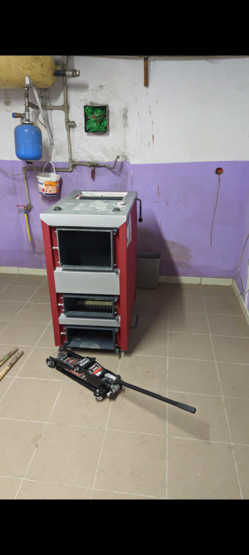

Siedzi. Teraz z lewej bufor, z prawej CWU. Ale jakbym mial jeszcze raz to robic to 2 lewarki bez rurek bo za duzo zakrętów. Z przodu bym wsadził deskę w popielnik i za nią łapał a z tyłu za rurkę, którą bym wkręcił w króciec spustowy.

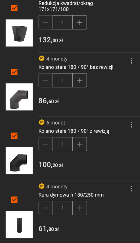

Dzisiaj przyjdzie mi niski lewarek według rady @Robokop 😉 Więc poustawiam kocioł, bufor, CWU, powieszę jednostkę wewnętrzną od pompy ciepła, porozkładam graty według kolejności na podłodze i zobaczę jak mi z tymi gwintowanymi króćcami wymiary podpasują, jak nie to rzeczywiście kawałek stali a resztę chyba z PP50 zrobię. Oczywiście to dotyczy tylko kocioł<->bufor bo pompa<->bufor i bufor<->dom to w miedzi 28 bo już mam kupione rury. Jeszcze też komin muszę podłaczyć, bo mam wkład stalowy z wyjściem 180x180 i mam nadzieję, że mi się uda go trochę opuścić w dół, bo jest bardzo wysoko. Najpierw go podnosiłem przy wymianie miałowca na ekogroszek, teraz trzeba opuścić 🤣

Mi się jeszcze nie udało wtargać klocka. Na weekend trzeba zorganizować wsparcie. Ale rozebrałem już starą instalację i wiem jedno, nigdy więcej pakuł w moim domu. Nić teflonową to się po ruszeniu kluczem odkręca ręką, a to badziewie trzyma jak głupie. Tak też myślę, że chyba już prawie namówiliście mnie na te króćce stalowe 😉

Muszę przyznać, że solidny kawał klocka mimo, że to tylko Wood 10 i odkręciłem drzwiczki. Mój podajnikowiec 20kW jakoś lżejszy.

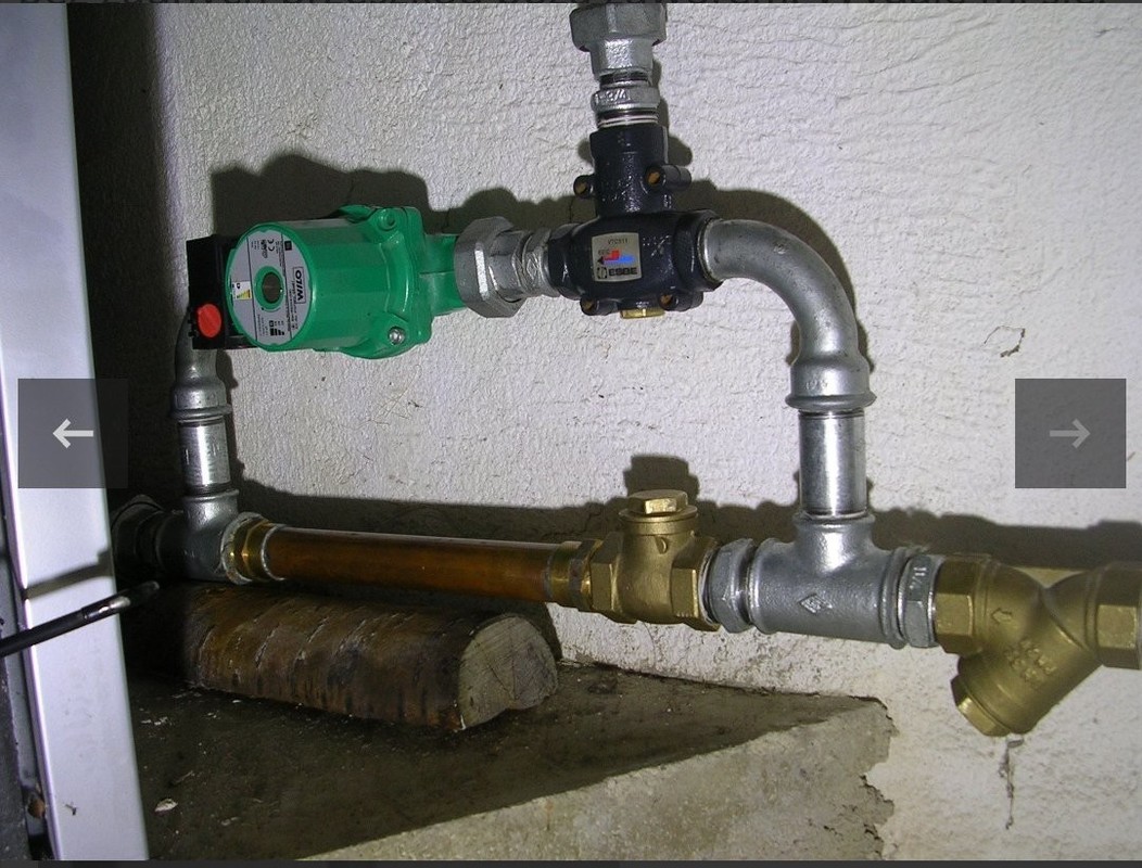

Tak jeszcze myślę o podłączeniu. Co myślicie o takim sposobie jak załączyłem? Wtedy grawitacja omija zawór temperaturowy 3D. Tylko dołożę zawór zwrotny za pompą, żeby nie wyciągało ciepła z bufora przez pompę i filtr przełożę przed pompę bo niepotrzebny na grawitacji.
