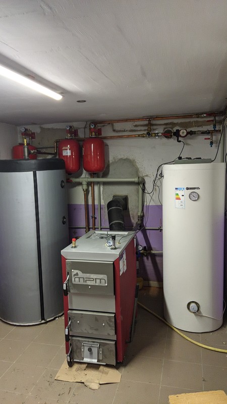

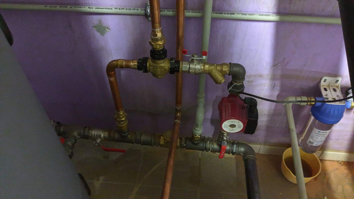

A całość tak mi wyszła. Teraz kolej na pompę ciepła. @Robokop faktycznie coś śmierdzi. @maffer drugie zdjęcie dla Ciebie 😉

Działa i jestem w szoku ile to potrafi energii z drewna wyciągnąć. Przed kotłem na ekogroszek paliłem drewnem i teraz już wiem, że wtedy nie paliłem drewnem tylko je utylizowałem.

dokładnie i dlatego zawór temperaturowy zabezpieczający temperaturę powrotu trzeba zrobić obok, tylko na obiegu pompy. Zeby grawitacja przez niego nie szła. Apropo mojej instalacji. Zużyłem już 160m nici teflonowej 🙂 Ale jakbym to robił pakułami to do tej pory nie miałbym nawet połowy skręconej.

Jak zrobisz ochronę powrotu tak jak ja to raczej powinna działać 😉 Zresztą sprawdzę to już niedługo.
