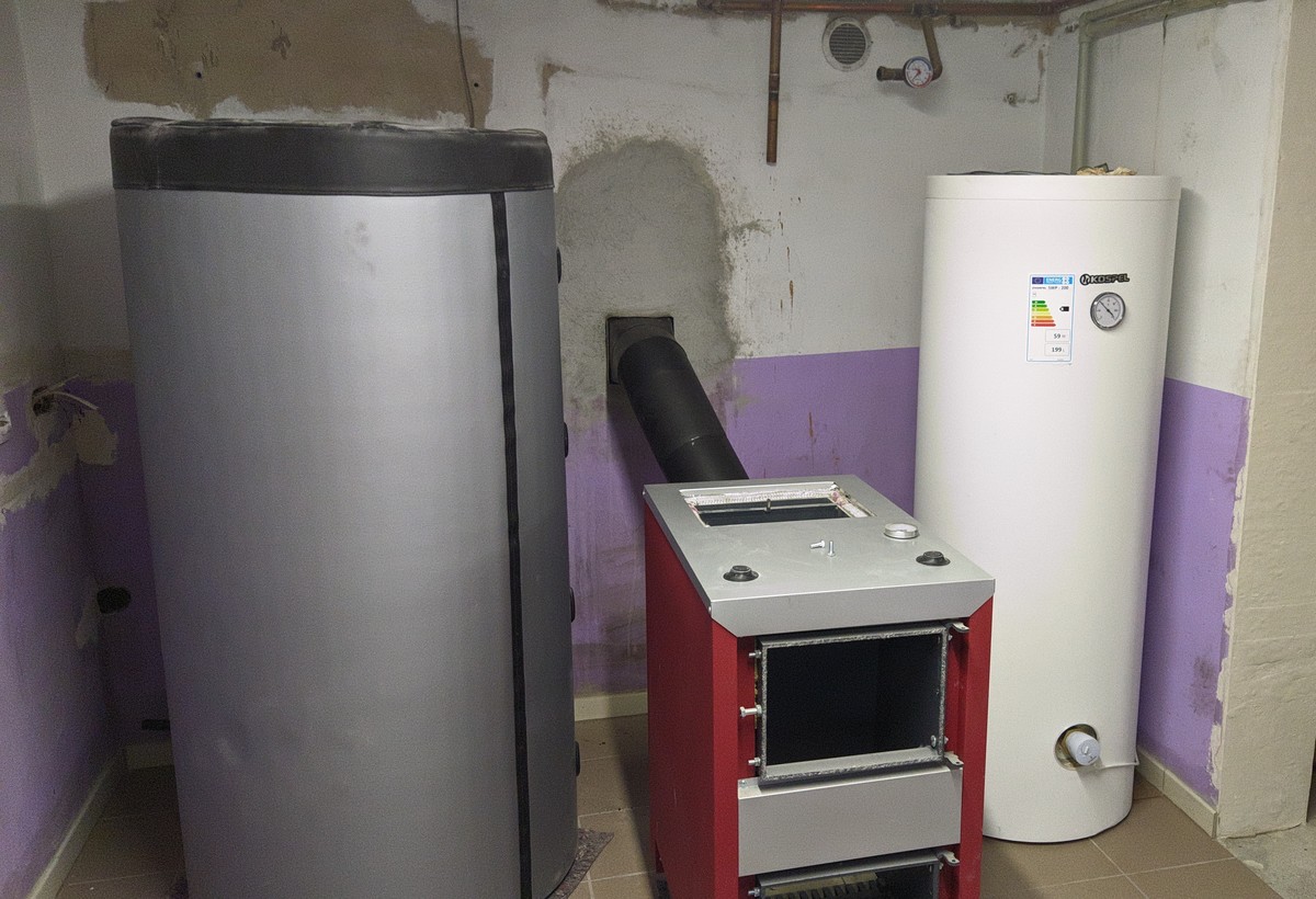

Co do moich dylematów co do ocieplenia dołu bufora. Dołożyłem 2cm styropianu i dużą puszkę pianki 😉

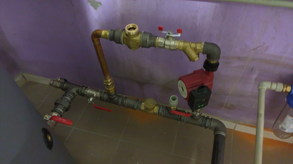

Na moim zdjęciu masz Herz-a 6/4. Kupiłem go jak jeszcze nie wiedziałem, że grawitację puszczę bokiem. Tam by spokojnie wystarczyło coś na 1 cal. Ale przecież nie wyrzucę 😉

połowę moich gratów tak zdemolowałem przy rozkręcaniu, po pakułach hydraulika, że aż przykro je było wstawiać, stąd decyzja zmiany na 6/4. Zasilanie będzie tylko metr ze stali, reszta z PP50. Bo już nie ma czasu zamawiać króćców i kombinować z ich długościami. Może kiedyś wymienię. Ciekawe jak PP50 się będzie zgrzewać. Takich dużych jeszcze nie zgrzewałem 🙂

ale grawitacja pójdzie dołem, a filtr jest używany tylko jak pompa pracuje. Klapowy na dole chyba musi być, a ten sprężynowy to chyba masz rację, że zbędny. No to idę podwijać i skręcać od prawej strony, może w międzyczasie jeszcze ktoś coś podpowie.

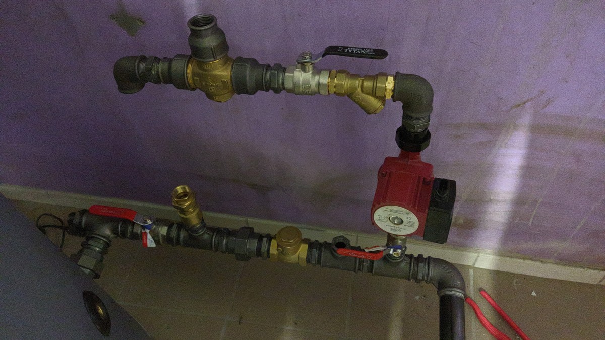

@maronka i pozostali Panowie, jak Wam się to widzi. Będzie ok? Trójnik na dole po prawej jest do grupy bezpieczeństwa. Nypel i kolanko na górze po lewej polutuję w miedzi. Wyjście z bufora w lewo jest do pompy ciepła. Lepiej by to wyglądało bez tego zaworu pod pompą, ale to do czyszczenia filtra. A w poziomie za filtrem nie dam zaworu bo w poziomie trochę mi brakuje miejsca. Bo bufora nie mogę posunąć bardziej w lewo. Jakikolwiek komentarz do tego poproszę 😉

@maronkaja staram się zrobić na grawitacji + pompa z zaworem termicznym jakby grawitacja nie wyrabiała.

Szybkie pytanie, zasilanie z kotła do bufora: rura do góry i w lewo czy w lewo i do góry? Jesli grawitacji to nie robi różnicy to wolałbym to drugie bo krótsza rura do ATV.

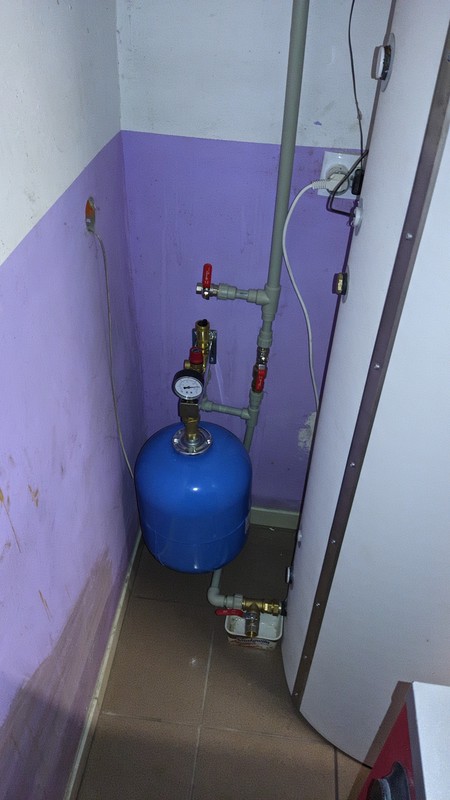

Ja dla bezpieczeństwa montuję. W instrukcji MPMa jest napisane, że jest wymagany. A czy ludzie montują to już nie wiem. "8.2.Układ zamknięty Istnieje możliwość podłączenia kotła MPM DS Wood w instalacji typu zamkniętego pod warunkiem montażu naczynia przeponowego, zaworu bezpieczeństwa, armatury kontrolno-pomiarowej (manometr, termometr, itp.), urządzenia do odprowadzania nadmiaru ciepła i chroniącego przed wzrostem ciśnienia oraz spełnieniu wymagań dot. pracy kotła, w szczególności zalecanej temperatury pracy 60-85°C, maksymalna dopuszczalna temperatura 90°C, maksymalne dopuszczalne ciśnienie robocze 1,5 bar. W przypadku montażu kotła w instalacji zamkniętej konieczne jest zastosowanie na instalacji grzewczej niezawodnego urządzenia do odprowadzania nadmiaru mocy cieplnej. Zabezpieczenie termiczne przed przegrzaniem, w przypadku zakłóceń, powinno być w stanie w sposób bezpieczny odprowadzić maksymalną możliwą moc cieplną lub przy częściowo wyłączanym ogrzewaniu, szczątkową moc cieplną (zgodnie z normą PN-EN 303-5: 2012). Zabezpieczenie instalacji grzewczych systemu zamkniętego, należy wykonać zgodnie z wymogami obecnie obowiązujących, szczegółowych przepisów kraju przeznaczenia (PN-EN 12828+A1: 2014-05 Instalacje ogrzewcze w budynkach - Projektowanie wodnych instalacji centralnego ogrzewania, PN-EN 303-5, Rozporządzenie Ministra Infrastruktury z dnia 12.04.2002 Dz.U.Nr 75 poz. 690 w sprawie warunków technicznych, jakim powinny odpowiadać budynki i ich usytuowanie). Poniżej przedstawiono przykładowy schemat podłączenia kotła, rys. nr 4."

To jest tylko grupa bezpieczeństwa, zawór DBV to takie coś: https://kotlydrewmet.pl/wp-content/uploads/2016/06/zawor-DBV.pdf W MPM wkręca się go tu gdzie zaznaczyłem w załączniku. No chyba, że się mylę 😉 Nie jest to najszczęśliwsze miejsce, bo w takim zamontowaniu w 10kW wlot zimnej wody do DBV jest strasznie blisko czopucha. A odwrócić w żaden sposób się go nie da bo wylot gorącej według dokumentacji DBV ma być w dół.

Jak kiedyś dzwoniłem do nich, to powiedzieli, że nie montują tego, że mam sobie założyć zawór DBV. Tak też robię.

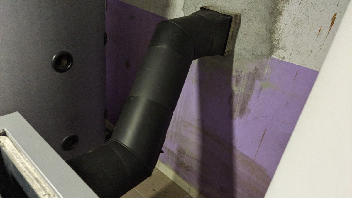

@Robokop kurde szybko Ci poszło, ja narazie tylko wodę ogarnąłem, stary baniak wywaliłem i komin poskładałem z okręgu na kwadrat 😉 Nie sądziłem, że MPM będzie odsunięty aż tak daleko od ściany. Z kolanami 90 stopni było by bliżej, ale chyba lepiej 45. Samymi wieczorami bardzo mało da się zrobić.

Jakie macie ocieplenie od spodu bufora? Bo u mnie dookoła jest jakaś włóknina, na tym styropian grafitowy, na tym cienka pianka i skaj. A od spodu tylko ta włóknina, może ze 2 centymetry. Może go podnieść na nóżkach i przykleić chociaż 2cm styropianu? Drugie pytanie, czy jeśli powrót kotła jest 5cm wyżej niż króciec w buforze to grawitacja zadziała? Czy lepiej podpiąć powrót kotła do wyższego króćca bufora?

tylko, że 24 już mam, przecież go nie wywalę 😉 więc wezmę drugi taki bo nie chciałbym stojącego, a 24 to jeszcze wiszący na belce. Plus te 8l w PC i 56l może starczy.
