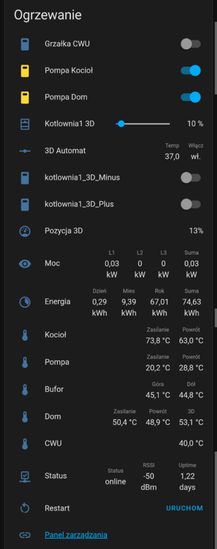

Jak dla mnie jest ok, robi to co powinien, zresztą widać po wykresach które wrzuciłem. A numer katalogowy w tej chwili nie wiem. Kupowałem stąd, co prawda 60zł taniej było: https://allegro.pl/oferta/zawor-termostat-temperaturowy-6-4-55-st-c-897-10028168048 A jeszcze tak apropo MPMa, jakbym wczesniej wiedział ile to potrafi energii wyssać z jednej pociętej palety, to bym się grubo zastanowił nad pompą ciepła i chyba zamiast niej kupił kilka buforów 1000l i zapas drewna na kilka lat. Ale już po wszystkim, zamontowałem pc i jutro wizyta serwisanta na uruchomienie 😉 Jeszcze muszę tylko popracować nad sterowaniem 3d, bo EspHome mi trochę przestrzela co widać na screenie 😉

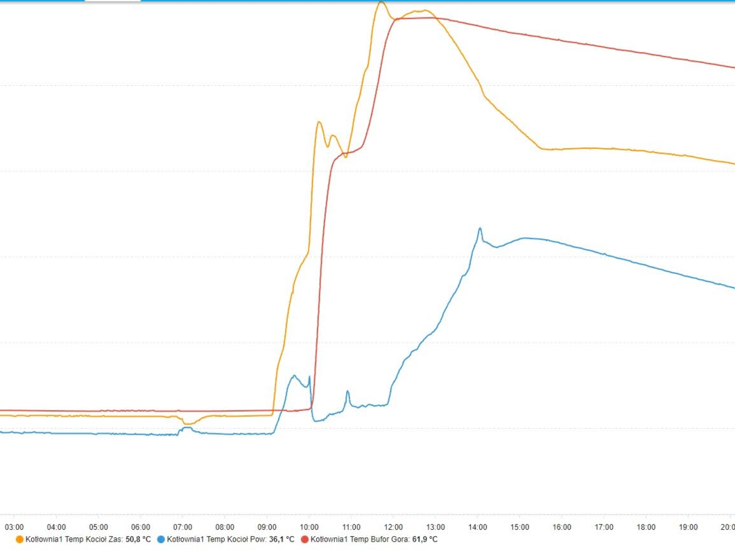

A tutaj ładowanie bufora grawitacyjnie. Jak patrzę na ten wykres to męczą mnie dwie sprawy. Jak to jest z ochroną powrotu przy grawitacji. Wszyscy mówią, że niepotrzebna bo kocioł sam się chroni. Tylko jak patrzę na wykres to ten powrót trochę chłodny. Druga sprawa to jak widać zawór klapowy nie zapobiega wyciąganiu ciepła przez kocioł po wygaszeniu 😞

Ktoś kiedyś pytał jak się sprawuje Herz Teplomix. Według wykresu bardzo dobrze. Jak widać na wykresie na bufor zaczyna puszczać dopiero jak powrót ma prawie 60 stopni. Potem stara się utrzymać temperaturę powrotu.
