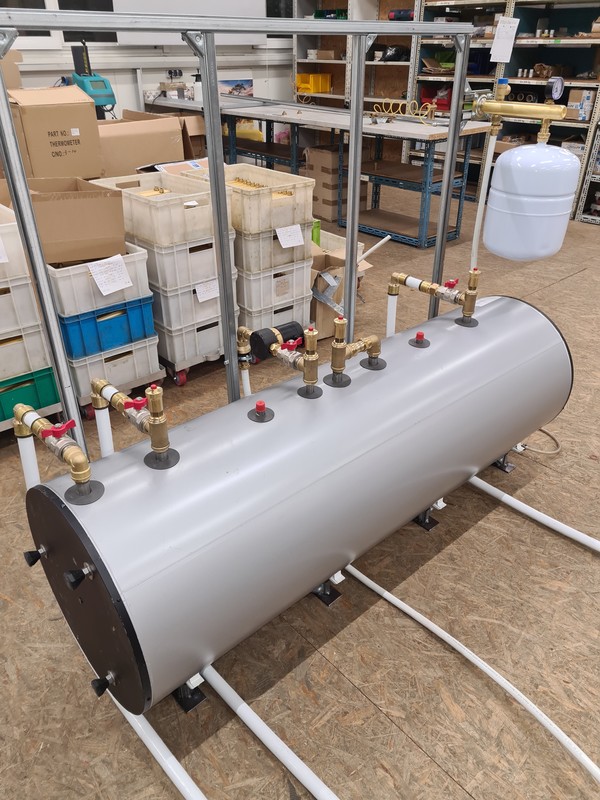

Bufor z grzałkami pod fotovoltaikę. Konkurs .
Witam serdecznie , chciałbym Wam przedstawić nasz nowy projekt, który będziemy wprowadzać do naszej stałej oferty od Nowego roku. Na hasło ,, info-ogrzewanie"  będzie udzielany specjalny rabat . Co sądzicie o takim rozwiązaniu ? Zapraszam do dyskusji.

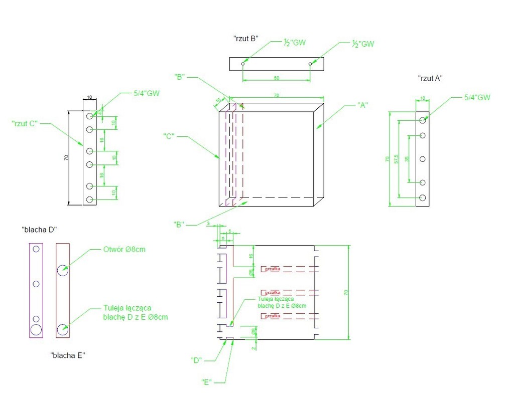

Jak dobrze wiecie czasami w instalacjach jest potrzeba zastosowania sprzęgła hydraulicznego, lub zbiornika tak zwanego bufora, który poprawi pracę naszego kotła gazowego, oraz całej instalacji. Ogólnie rozwiązanie jest znane, ale chcemy zrobić takiego gotowca, w którym można dodatkowo wykorzystać nadwyżkę z  fotowoltaiki, lub jak ktoś lubi grzać wieczorem, to korzystać z taryfy nocnej .  Chciałbym Wam pokazać jak to fajnie działa , jaki jest przepływ przez taki bufor i inne rzeczy ,które chcielibyście się dowiedzieć. Bufor ma pojemność 50 litrów i 3 grzałki na razie celowo nie podam jaka jest łączna moc grzałek bo chciałbym przy tej okazji przeprowadzić mały konkursik, w którym można wygrać rozdzielacz do ogrzewania podłogowego z rotametrami, naszej produkcji, rozdzielacz RPR od 2 do 10 obwodów w zależności od zwycięzcy jaki sobie zażyczy. Konkurs będzie trwał do 5 lutego  i należy wskazać łączną moc w ,,watach'' jaką posiadają grzałki zamontowane obecnie w tym buforze, każdy może oddać swój głos tylko raz. Kto naszkicuje pierwszy prosty schemat instalacji dla wykorzystania takiego rozwiązania może oddać 3 głosy.( Schemat nie musi posiadać zaworów i filtrów.) Zwycięzcą będzie ta osoba, która trafi, lub będzie najbliżej prawdy, liczy się kto zgadnie to pierwszy.  ,,Aby nikt nie odebrał to jako formę hazardu to za rozdzielacz będzie trzeba zapłacić 1zł" . Podczas wpisów na temat tego rozwiązania będę starał się coś podpowiedzieć i może komuś to pomoże, aby rozwiązać zagadkę, dlatego zachęcam do śledzenia mojego bloga. Konkurs będzie ogłoszony na ogólnym forum w zakładce instalacje i tam należy podawać Wasze odpowiedzi. A tutaj możemy sobie porozmawiać o tym rozwiązaniu. Zapraszam Was do naszej stacji prób i testów .

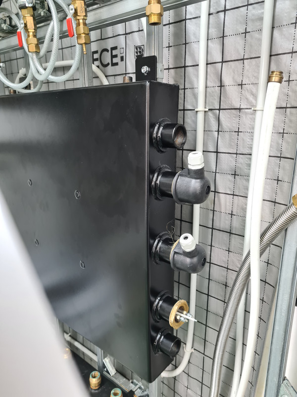

To jest stelaż firmy Tece . Naprawdę super rzecz .

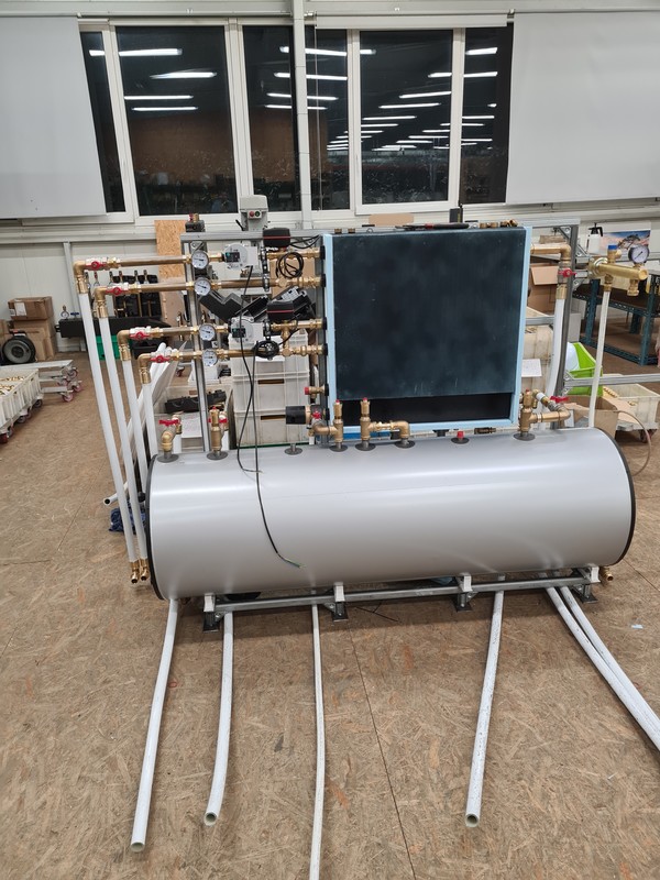

tomekb

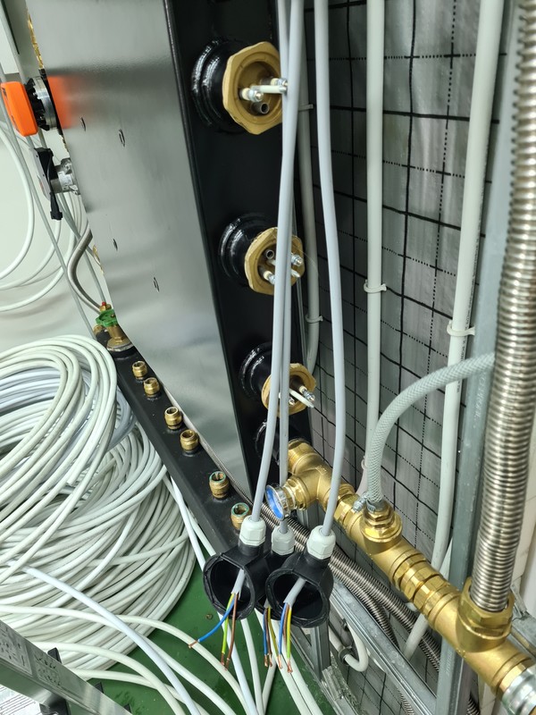

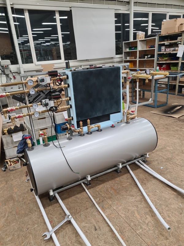

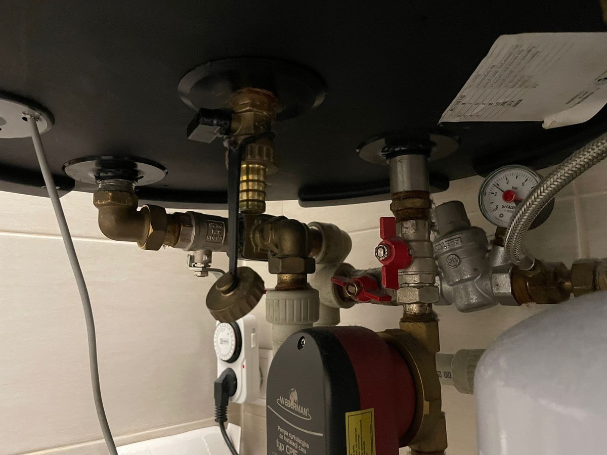

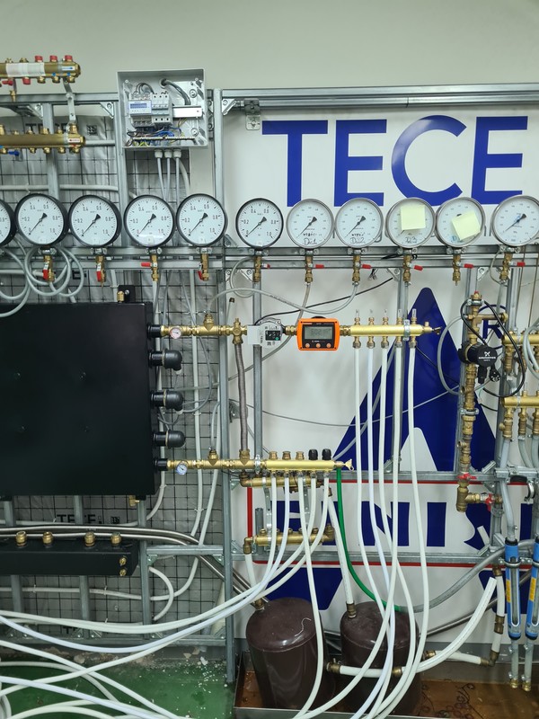

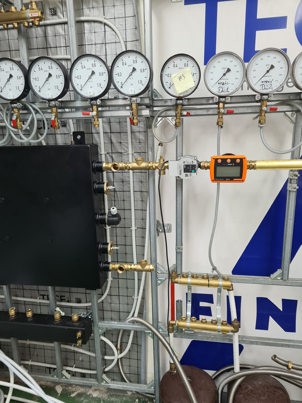

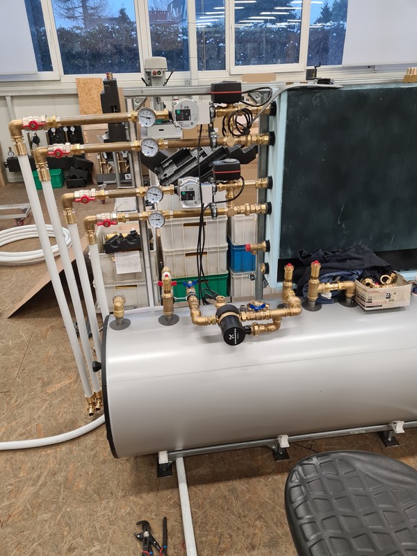

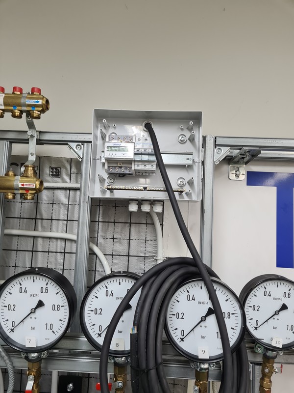

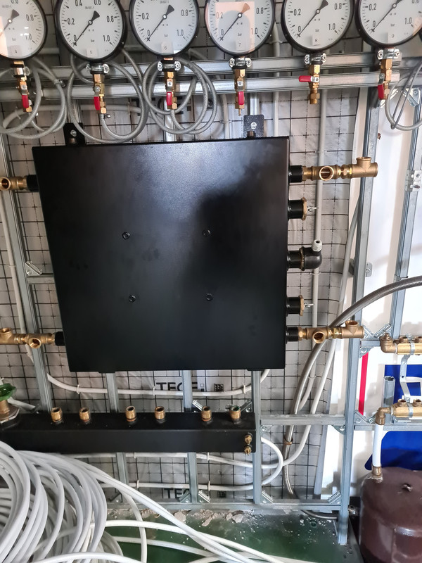

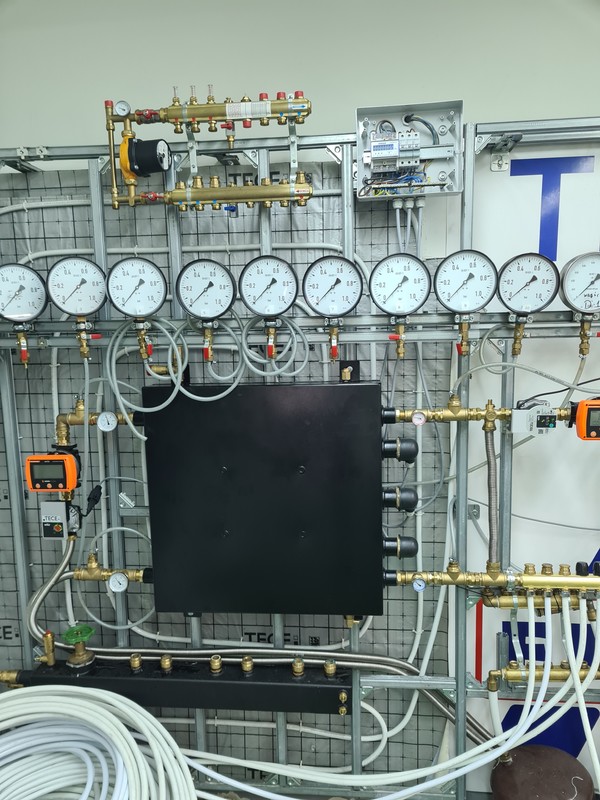

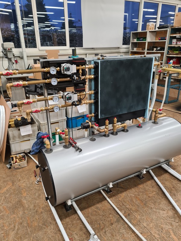

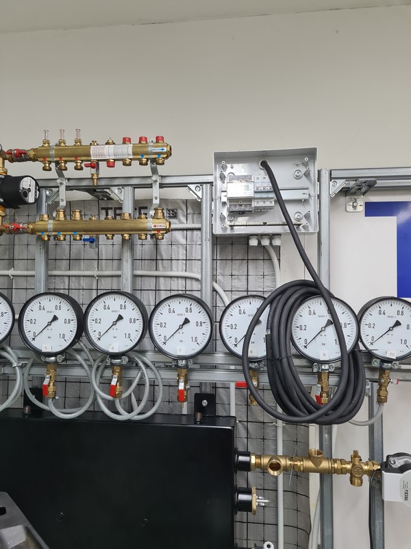

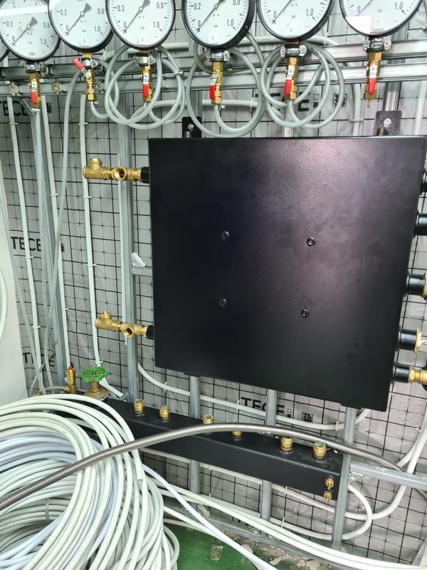

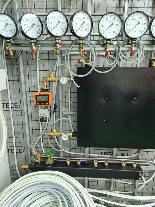

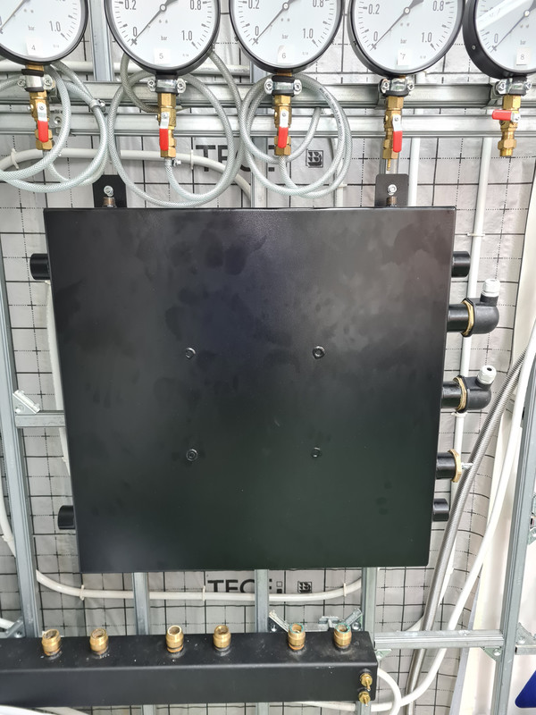

Dzisiaj było trochę czasu na dalszy etap prac związanych z uruchomieniem instalacji . Instalacja będzie troszkę prowizoryczna, ale do przeprowadzania pewnych doświadzeń będzie wystarczająca. Jak widać na zdjęciach są tam podłączane różne ,,gadżety" I instalacja jest różnie modyfikowana Ale wracając do teraźniejszej instalacji to będzie to wyglądało tak : .Po lewej  stronie buforu (będzie to strona pierwotna instalacji ) która będzie imitować pracę kotła np. gazowego,  zostało doprowadzone zasilanie z innego źródła ciepła , zamontowaliśmy pompę Wilo Yonos Para oraz przepływomierz elektroniczny , na zasilaniu za przepływomierzem nakręciliśmy trójnik z którego podłączony jest manometr laboratoryjny z kolei na powrocie także został nakręcony trójnik z manometrem . Bufor wyposażyliśmy w odpowietrznik automatyczny , oraz zawór bezpieczeństwa 2,5 bara , na dolny króciec nakręciliśmy zaślepkę , oraz zawór spustowy magnetyczny ( jest to takie nasze nowe rozwiązanie, któremu poświęcę osobny wpis ) . Na górnej części bufora zamontowaliśmy też ,,pochwę" 130mm na czujnik, który będzie kontrolował temperaturę w naszym zbiorniku , za pomocą prostego przekaźnika będzie rozłączał zasilanie grzałek . Została też zamontowana skrzynka elektryczna z zasilaniem 400v wyposażona w licznik energi , który będzie nam pokazywał pobór prądu samych grzałek. Będą tam też bezpieczniki jedno fazowe takzwane "S"  16A z harakterystyką "C" Grzałki są na 230v i za pomocą tych bezpieczników będziemy mogli załączać sobie jedną, dwie lub trzy  grzałki . Zostało tam też trochę miejsca na sterownik grzałek z przekaźnikiem . Jedna grzałka będzie zasilana przewodem LGy 3x2,5 kwadrat . Zaczęliśmy też pracę nad prawą stroną bufora , czyli stroną wtórną ,,zbiornika" .

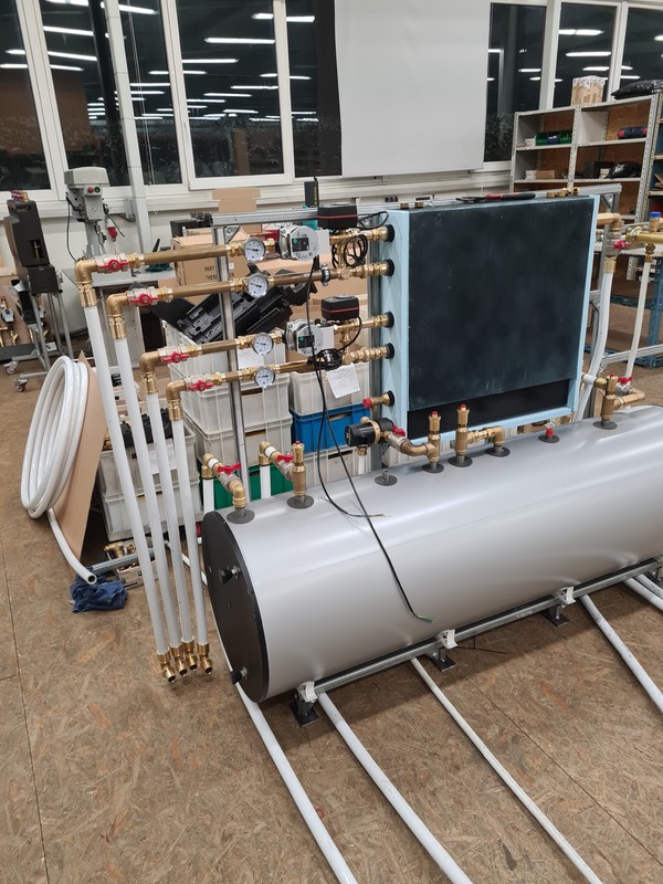

tomekb

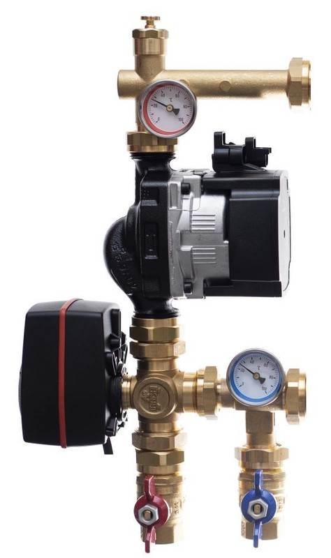

Witam, dzisiaj dalsze prace związane z instalacją bufora , do zrobienia została prawa strona, czyli część wtórna instalacji . Na górze ( zasilanie ) został zamontowany trójnik z którego podłączyliśmy manometr następnie zawór trójdrogowy z siłownikiem.... , jest on tam nie do końca potrzebny, bo na sterowniku od grzałek możemy sobie sterować temperaturą  dla podłogówki , lub na kotle gazowym, ustawić odpowiednią temperaturę dla takiego ogrzewania.  Ale przy okazji , chciałem Wam pokazać jego działanie połączone ze sterowaniem pogodowym firmy Tech . Sterownik I2. Takie zawory stosujemy do naszych rozdzielaczy,w których potrzeba jest zamontowania siłownika z boku tak aby drzwi skrzynki się swobodnie zamknęły, Grupa pompowa i zawór 3d z siłownikiem pozwala na sterowanie ogrzewaniem podłogowym z ,, pogodówki " gdy nie ma możliwości montażu takiego zaworu w kotłowni bo np. ktoś wcześniej tego nie przewidział , lub do rozdzielacza zastosowano zbyt mały przekrój rur. Taka grupa pompowa świetnie się sprawdza też jako ,, zestaw ratunkowy" gdy ktoś ma zamontowany rozdzielacz z pompą I głowicą termostatyczny,  które stosowało się do instalacji na kocioł węglowy i innych,  które dostarczały do głowicy wyższą temperaturę niż obecne źródła ciepła .
innowacyjny_mosiezny_zawor_trojdrogowy_finish-a_101120.thumb.jpg.b601f7b4d0a37ae0d0bf7b2cc1283228.jpginnowacyjny_mosiezny_zawor_trojdrogowy_finish-a_101120a.jpg.3c159d50c011839cc09bc7c6e43d9bd6.jpg

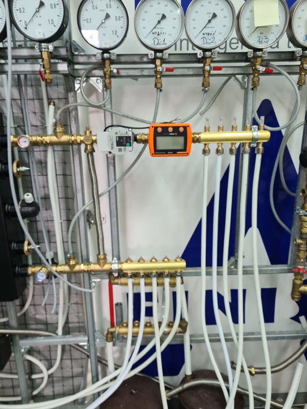

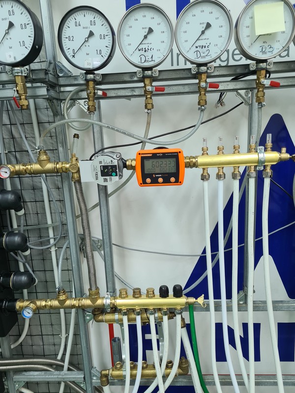

Za zaworem , zamontowaliśmy kolejny trójnik pod manometr następnie przepływomierz elektroniczny i belkę zasilającą 5 obwodów rury . Dwa obwody po 100 m , jeden 90 , jeden 40 i jeden 35 m . Na dolnej części kolejny manometr i belka powrotna od obwodów podłogowych .
tomekb

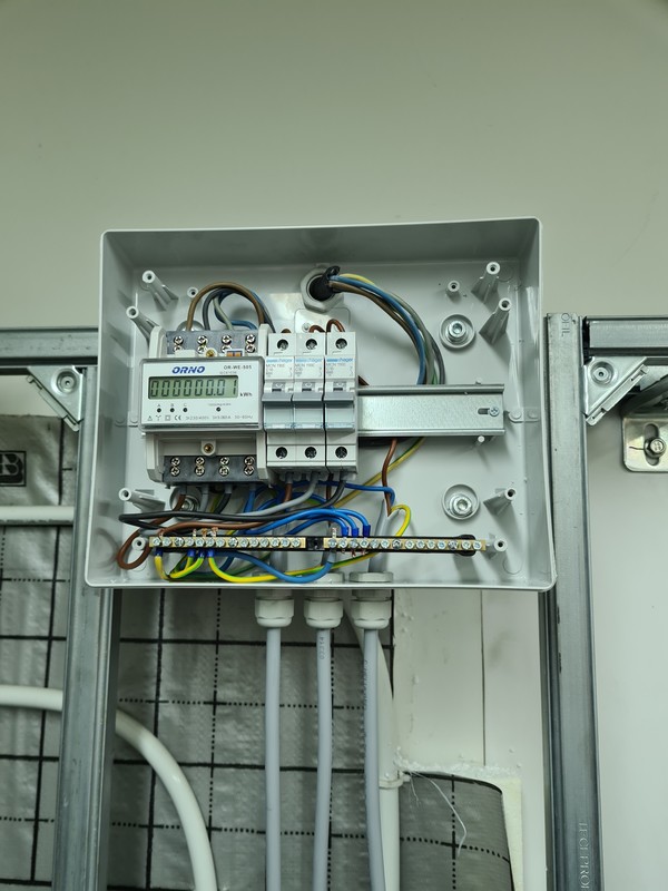

Witam, wczoraj nie było czasu aby dodać parę zdjęć, ale to nie znaczy że nic nie zostało zrobione z  dodatkowych prac jakie zostały wykonane to dodaliśmy jeszcze jeden wodomierz  i zawór kulowy na ,,podmieszanieu" zaworu 3 d . Zrobiliśmy też pomiar rezystancji i pomiar natężenia prądu grzałki, które ujawnimy na koniec rozwiązania konkursu. Wiadomo ,że napięcie w sieci jest różne i przy wyższym napięciu ta moc będzie się nieznacznie różnić . Ale tak jak napisałem w pierwszym wpisie przyjmujemy że grzałka będzie zasilana napięciem 230V , dlatego też, tak jak sugerowałem wcześniej propozycje najlepiej podawać w Watach .

Witam serdecznie, ostatnio gdzieś natknąłem się na problem ze zbyt małym przepływem na rotametrach , jednym z powodów takiej sytuacji  jest zły dobór armatury takiej jak np. zawory termostatyczne. Przy piątku, nie było zbyt wiele czasu, ale udało się zamontować zawór Atm z 1"  1,6 Kvs i troszkę potestować .

Witam serdecznie, poniżej przedstawiam  filmik przedstawiający pomiar rezystancji grzałek . Przyjmując napięcie w sieci 230v . To oznacza, że łączna moc grzałek w naszym buforze wynosi 5790 Wat . Czyli 5,79 kw. Gratulacje dla zwycięzcy konkursu .

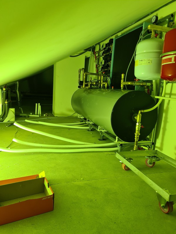

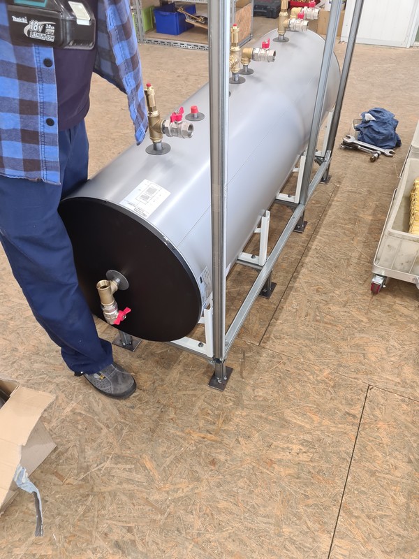

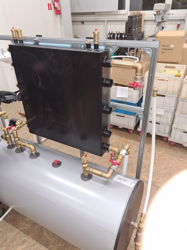

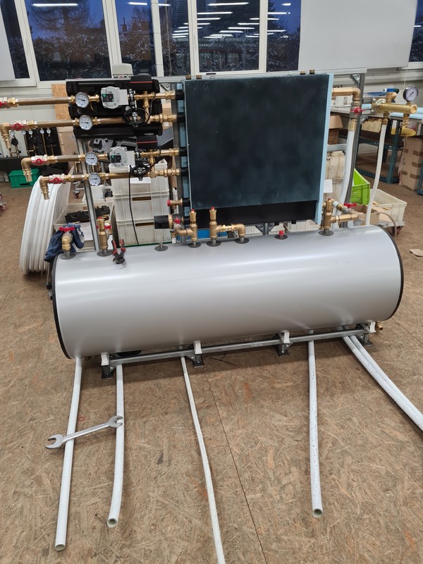

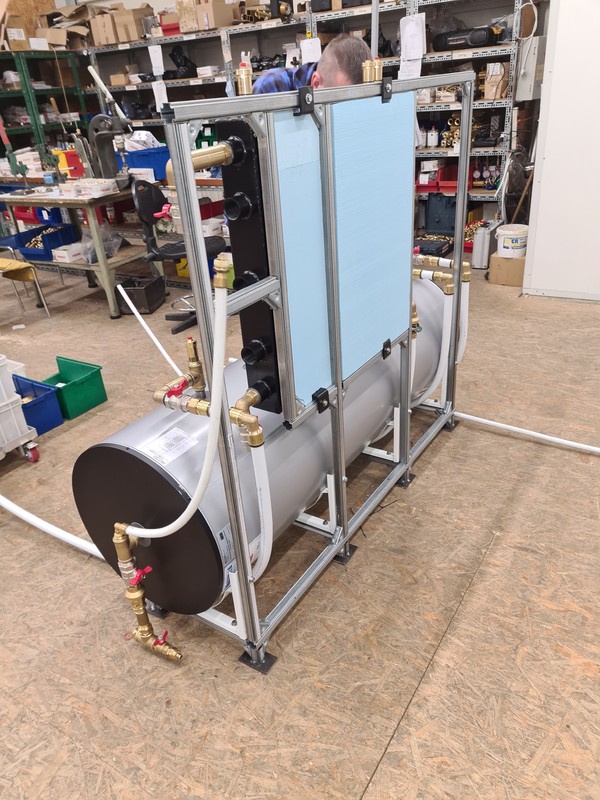

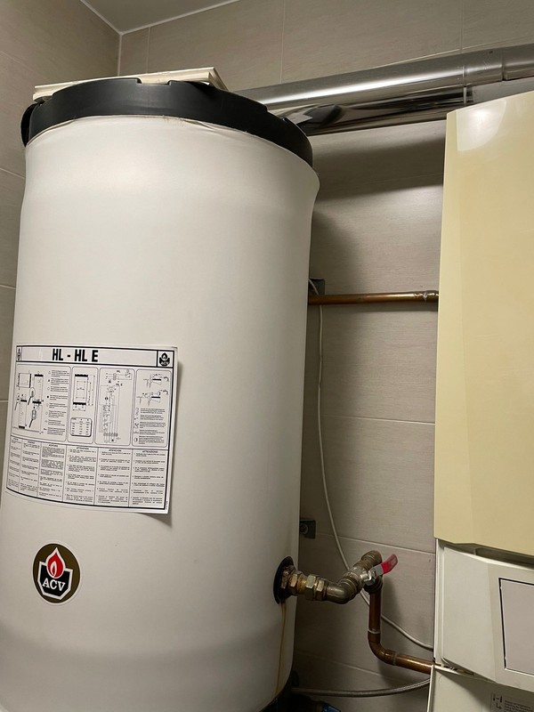

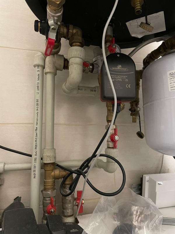

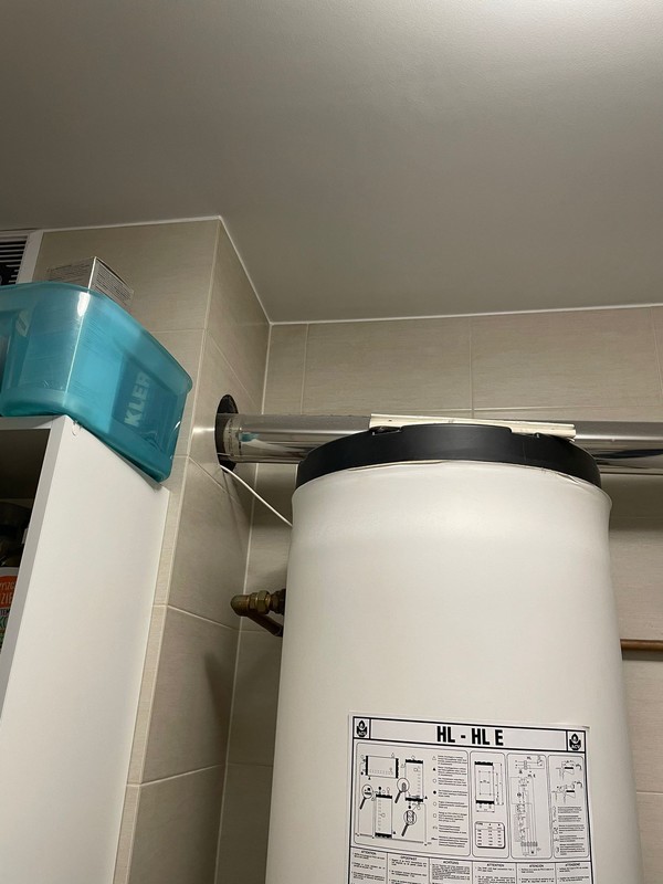

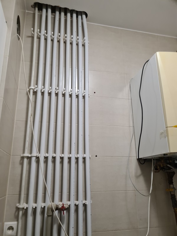

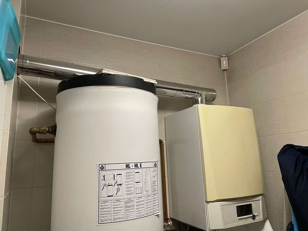

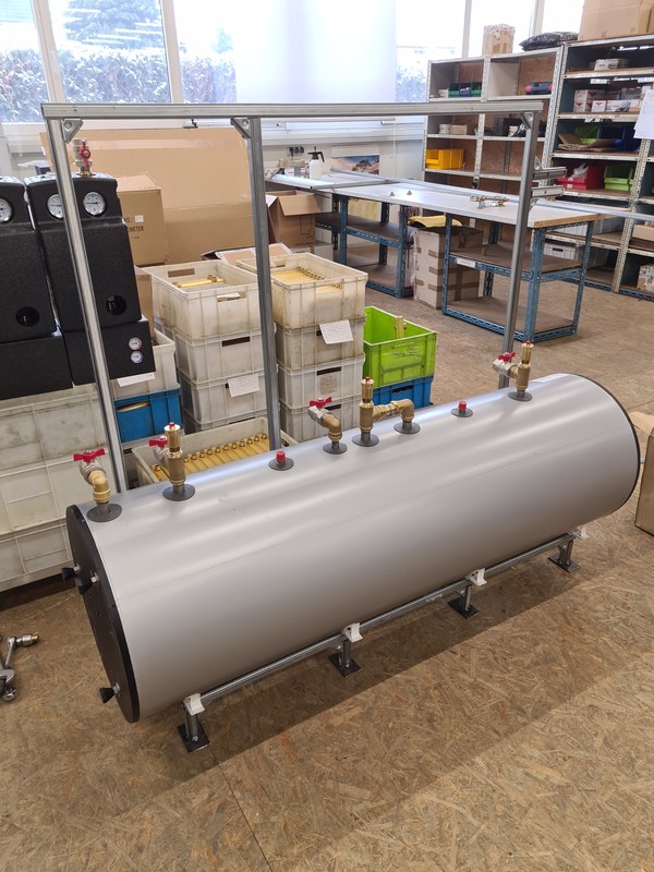

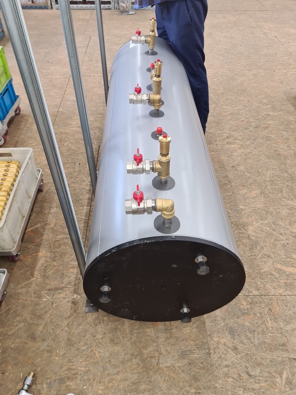

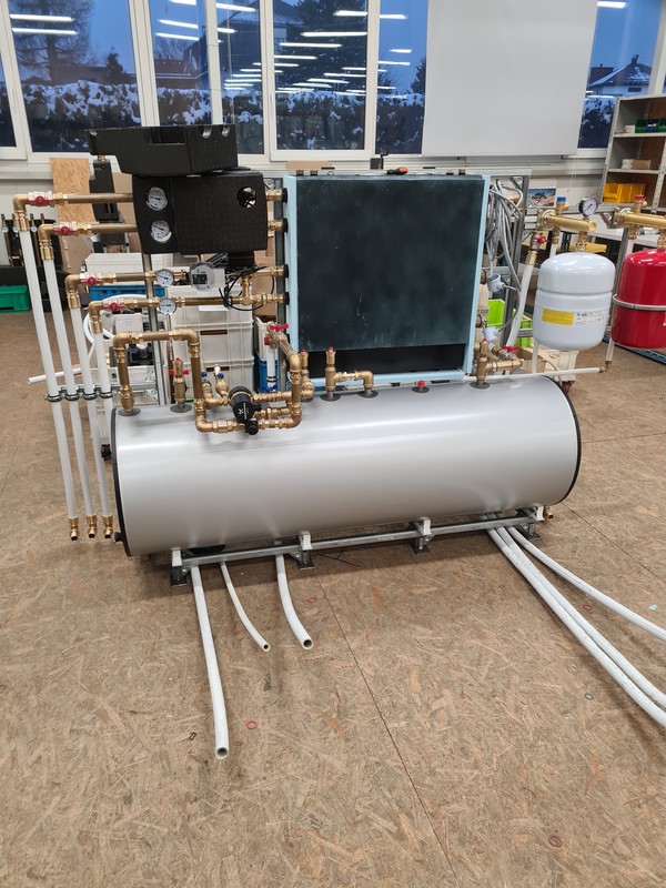

Witam serdecznie w Nowym Roku 🙂 . Wracam z tematem bufora z grzałkami naszej produkcji , aby przedstawić Wam kilka zmian jakie postanowiliśmy wprowadzić, aby nasze urządzenie było bardziej uniwersalne, a mianowicie wewnątrz zbiornika wbudowaliśmy rozdzielacz z możliwością podłączeniem 3 różnych źródeł odbioru. Czyli np mogą to być dwie grupy mieszające do ogrzewania podłogowego I jedna do grzejników, lub inne konfiguracje.

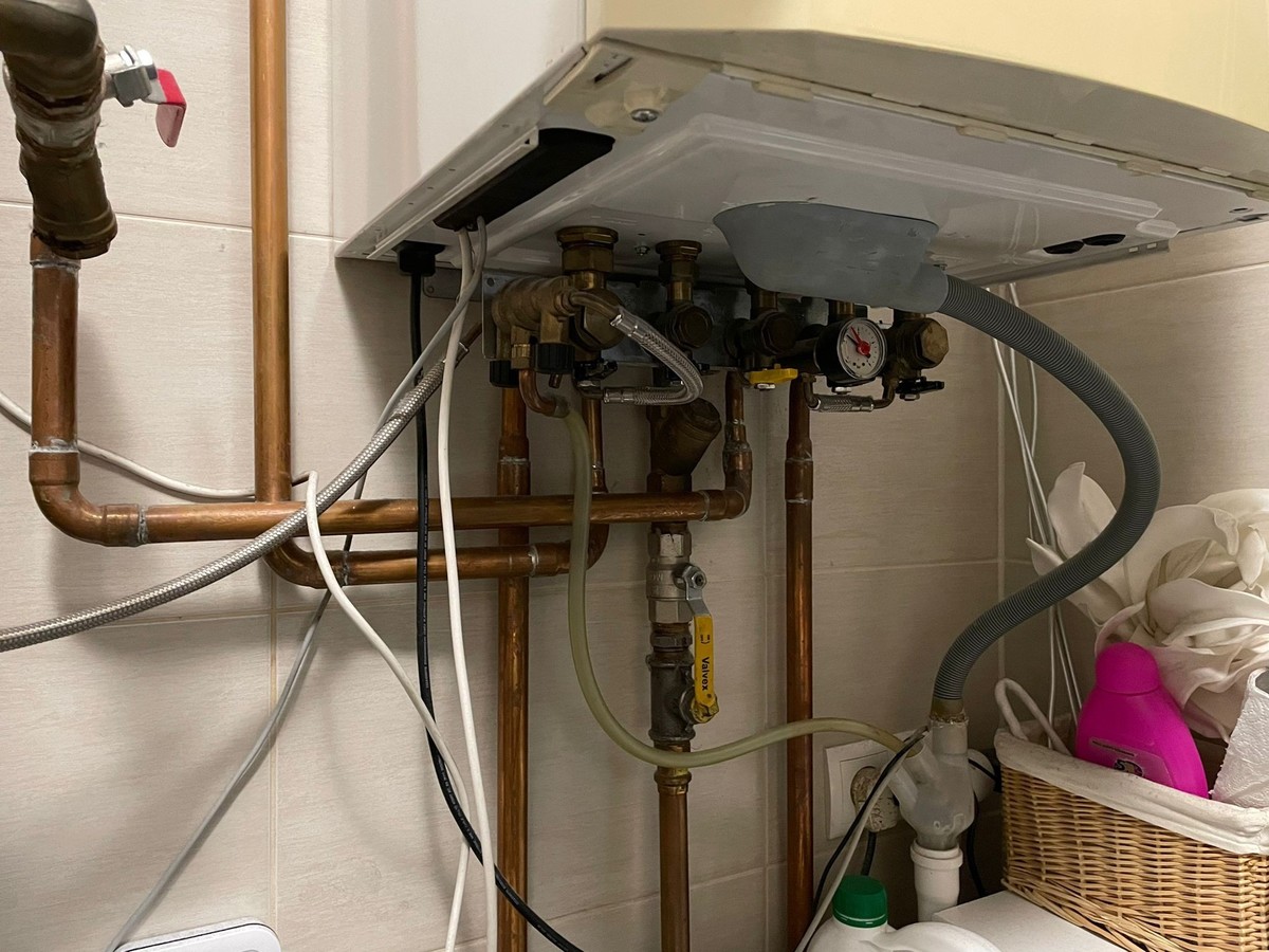

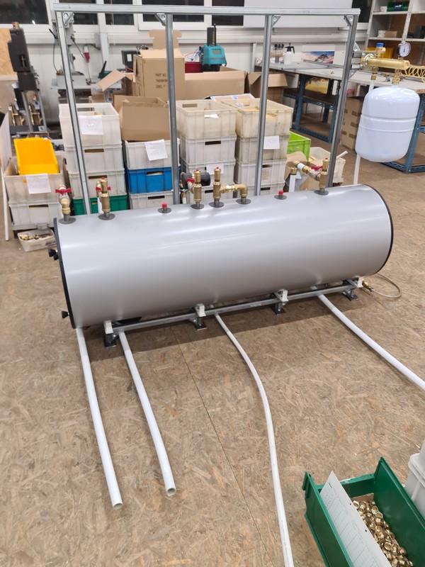

Akurat  to rozwiązanie będziemy mogli przetestować już na prawdziwej instalacji. Klient postawił nam wyzwanie i będziemy chcieli go spełnić. Obecnie ma kocioł gazowy który zasila grzejniki 5 szt,oraz 200m/2 podłogówki  Wszystko to teraz chodzi na pompie z kotła na 80 procent beż żadnych mieszaczy i sprzęgieł w większych pomieszczeniach nie można uzyskać komfortowej temperatury .....Nowa  ,,Kotłownia" będzie wykonana w całości u nas na miejscu i przewieziona do klienta , zmontowana na strychu dlatego mamy pewne ograniczenia .... 🤣🤣🤣. Czy ktoś z Was kiedyś próbował zbiornik nierdzewny stojący  powiesić poziomo  z dwoma wężownicami . Ze starej instalacji ma być wykorzystany tylko kocioł gazowy,który zostaje w pralni , reszta klamotów zostaje wydalona na strych. Wszystko będziemy chcieli zawiesić na jednym stelażu. Zobaczymy co z tego wyjdzie  😉 . Klient ma duże nadwyżki prądu z fotowoltaiki i bardzo spodobał mu się pomysł z buforem z grzałkami .

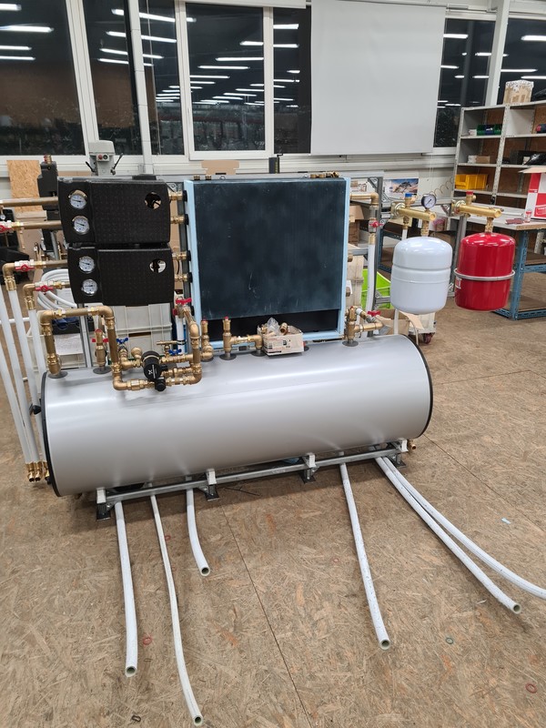

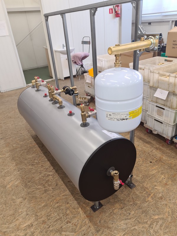

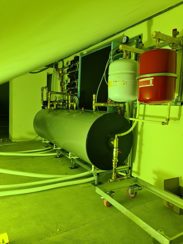

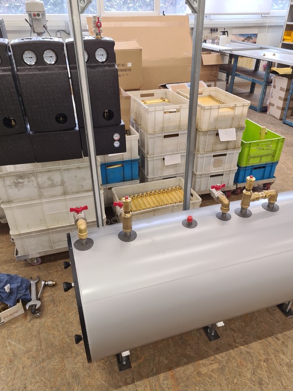

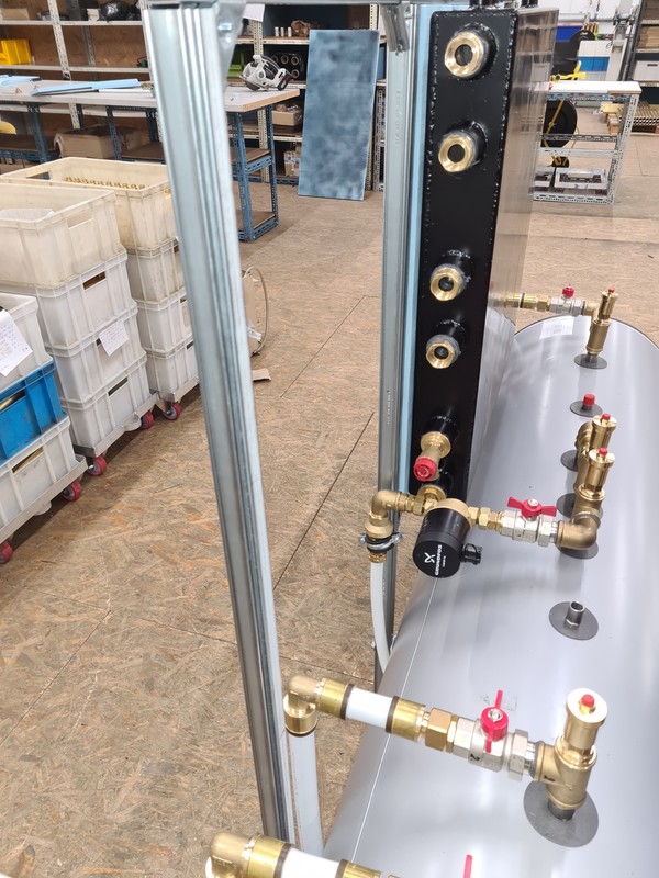

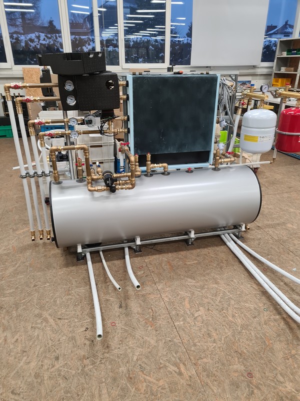

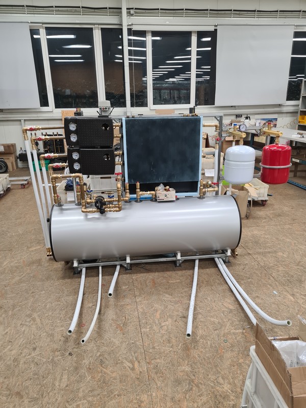

W dniu dzisiejszym wygospodarowaliśmy trochę czasu i dołączyliśmy  troszkę ,,klocków"do naszej układanki. Dołączyliśmy dwie grupy pompowe z zaworami mieszającymi jedna do ogrzewania podłogowego,druga do grzejników . Miejsce na trzecią grupę zostało zakorkowane . Postanowiliśmy dodać jeszcze jedno dodatkowe naczynie przeponowe zamontowane na naszej grupie bezpieczeństwa.
tomekb
W dniu dzisiejszym, przerobiliśmy jeszcze trochę cyrkilację, oraz ciepłą wodę użytkową dodając zawór termostatyczny I dodatkowe naczynie przeponowe dla,, bufora"
tomekb

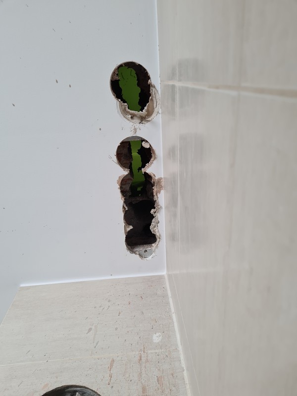

Opublikowano (edytowane)

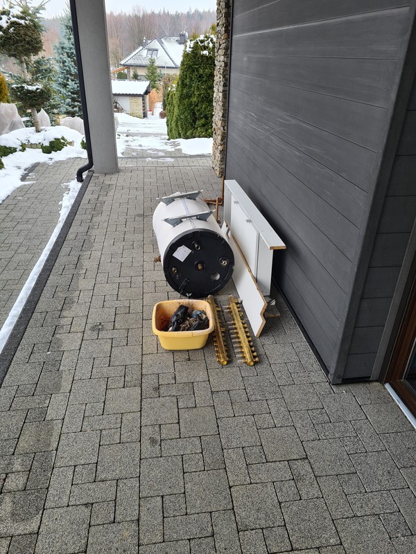

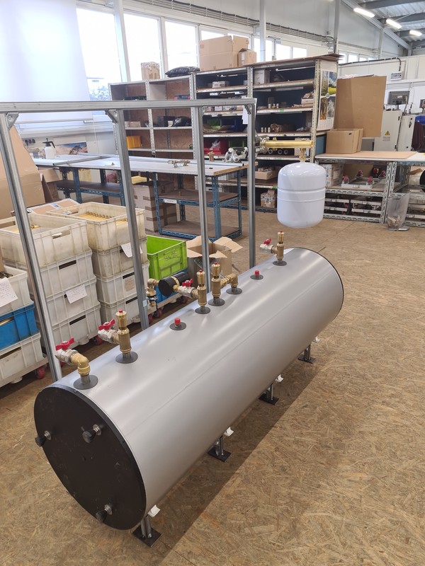

Witam serdecznie, wreszcie było trochę czasu aby wyciąć część starej instalacji, oraz wyrzucić zbiornik i zainstalować nowy zestaw na strychu . Pozostaje jeszcze połączyć wszystko , dorobić sterowanie do zaworów 3d ,  zainstalować czujniki na buforze i będzie gotowe.
Edytowane przez tomekb
