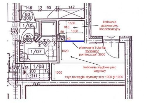

Proszę o pomoc jestem na etapie budowy swojego wymarzonego domku, dopiero teraz zauważyłem że kotłownia mojego domku jest bardzo mała a chciałbym zmieścic w niej zarówno piec kondensacyjny gazowy (czyli taki z rurą w rurze) oraz piec miałowo/węglowy z podajnikiem. Dodatkowo w domku mają byc zainstalowane jeszcze solary (kompletnie nie znam się na tym i nie wiem czy do nich potrzebne są też jakieś gabarytowo pokaźne urządzenia). W załączniku przedstawiam schemat mojej kotłowni i tego jak ja to widzę proszę o wasze uwagi jedyne zmiany jakie można jeszcze wprowadzic to powiększenie kotłowni kosztem pokoju od strony północnej. Jeszcze jedna sprawa czy możliwa jest zabudowa kotłowni gazowej obok węglowej bez żadnego rozgraniczenia, czy jednak muszę rozdzielic je ścianką. Czy prawdą jest że min. kubatura kotłowni gazowej musi wynośic 6,5m3. dziękuję za wasze uwagi. Pozdrawiam
witaj -najlepsza rada zawsze konsultować takie sprawy z kominiarzem wystawiającym zaświadczenie o odbiorze ,w twojej okolicy -jeszcze na etapie planowania bo jak będzie coś nie po JEGO myśli to potrafi naprawdę nabruździć
zapewne sprawa oprze sie o komin , nie widze na projekcie 2 kanałów spalinowych
i jak chcesz podłaczyc sie do komina z kotłem weglowym odsunietym od komina
ja to widze tak jak na załączonym obrazku, piec węglowy z zasobnikiem podłączony do 9mb komina dymowego fi 200 a w osobnym pomiesczeniu piec kondensacyjny gazowy z rurą wypuszczoną w poziomie w poprzek budynku. A i jeszcze jedno wymiary komina to 400mm na 500mm w rysunku się pomyliłem
Kanał spalinowy kotła węglowego jest ok ale potrzebne są kanały wentylacyjne dla pomieszczenia z kotłem węglowym i dla pomieszczenia z kotłem gazowym (kanał wentylacyjny który widać na projekcie jest chyba od pomieszczenia łazienki?). Wymagana kubatura dla pomieszczenia z kotłem gazowym to rzeczywiście 6,5 m3 czyli jest za mało. Poza tym kupiłeś projekt gdzie do ogrzewania zaplanowano kocioł gazowy a chcesz jeszcze dołożyć kocioł węglowy (pomieszczenie kotłowni węglowej też powinno spełniać wymogi patrz rozporządzenie o warunkach technicznych ) który też potrzebuje sporo miejsca do montażu i na magazyn paliwa, czyli miejsca jest bardzo skromnie. Swoją koncepcję ogrzewania skonsultuj z architektem i projektantem (gaz i CO) może wspólnie coś rozsądnego wymyślą
Rozmawiałem z moim projektantem mówi że nic nie trzeba zmieniac że jest ok że nie ma żadnych przeszkód by kotłownia gazowa była razem z węglową czy to faktycznie jest prawdą napiszcie proszę jeśli macie więcej doświadczenia czy obecne wymiary będą wystarczające bo puki co mogę jeszcze coś pozmieniac a później trzeba ęedzie dokonywac kosztownych poprawek
podobna sytuacja miała miejsce na budowie na której kiedyś działałem tj. na etapie projektowania był zamysł ogrzewania gaz. później pojawiła się koncepcja z węglem i wszyscy wspólnie wymyślili żeby wyrzucić ''kopciucha'' do garażu (bo był na tyle duży) -kominiarz kazał go tylko ''obudować'' sciankami (nawet ognioodporn. kart.-gips) że zamknął się w pomieszcz. nie mniejszym niż 8m3 . a może ty ''wyrzuć '' kondensację do garaż ,pod schody - gdziekolwiek (znajoma ma w przedpokoju) przecież to jest kocioł ''bezkominowy'' praktycznie i masz z głowy podziały kotłowni węglowej - pamiętaj kominiarz rules.
