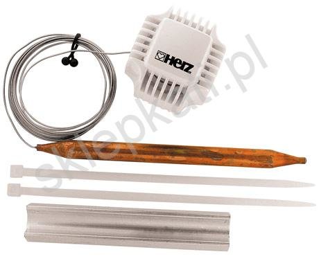

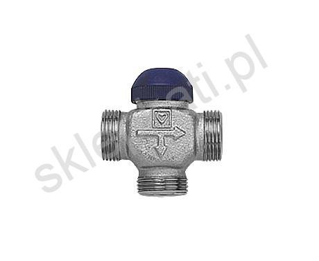

Pompę już posiadam, jednak chciałbym kupić jakiś zawór termostatyczny mieszający i czy taki będzie dobry??
+ do tego głowica:
Czy może polecacie inne rozwiązanie??
Chcę to podłączyć w następujący sposób
na zasilanie zawór mieszający z głowicą -( kapilara na belkę zasilającą ) -> pompa -> rozdzielacz (belka zasilająca) ->
następnie z belki powrotnej -> trójnik do zaworu termostatycznego mieszającego i do pieca.
czy takie rozwiązanie będzie poprawne , czy trzeba założyć zawór zwrotny i w którym miejscu ??
