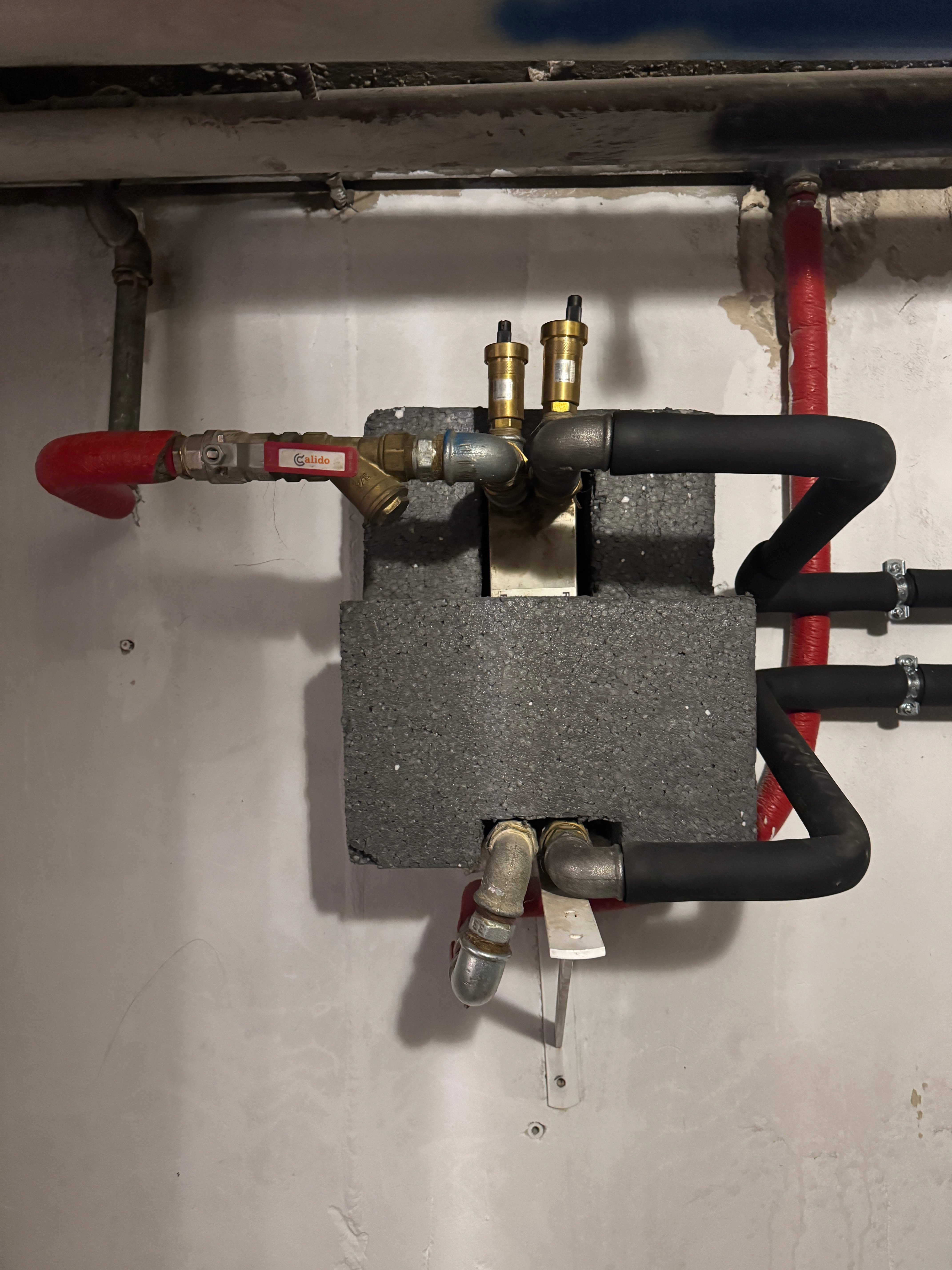

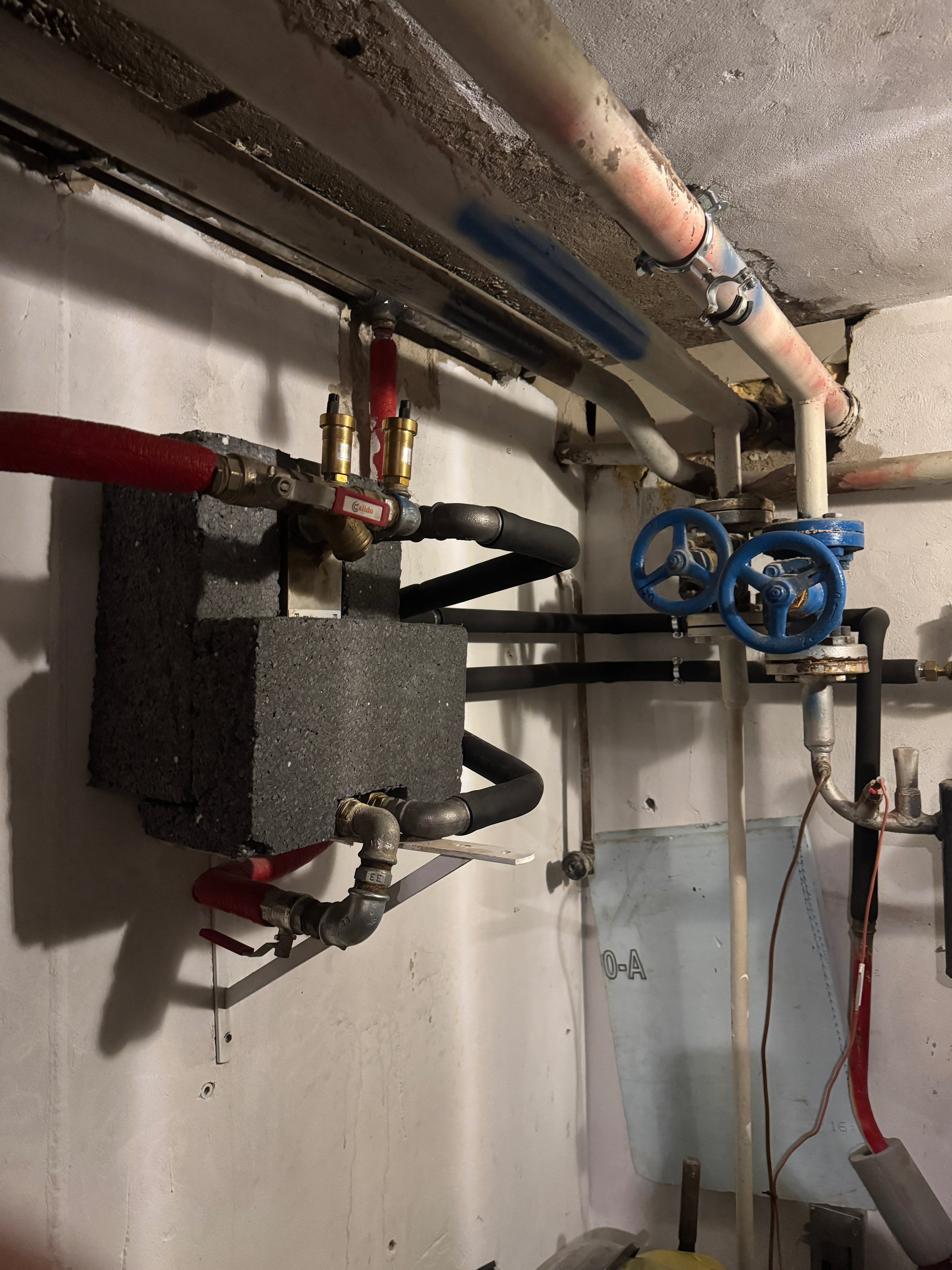

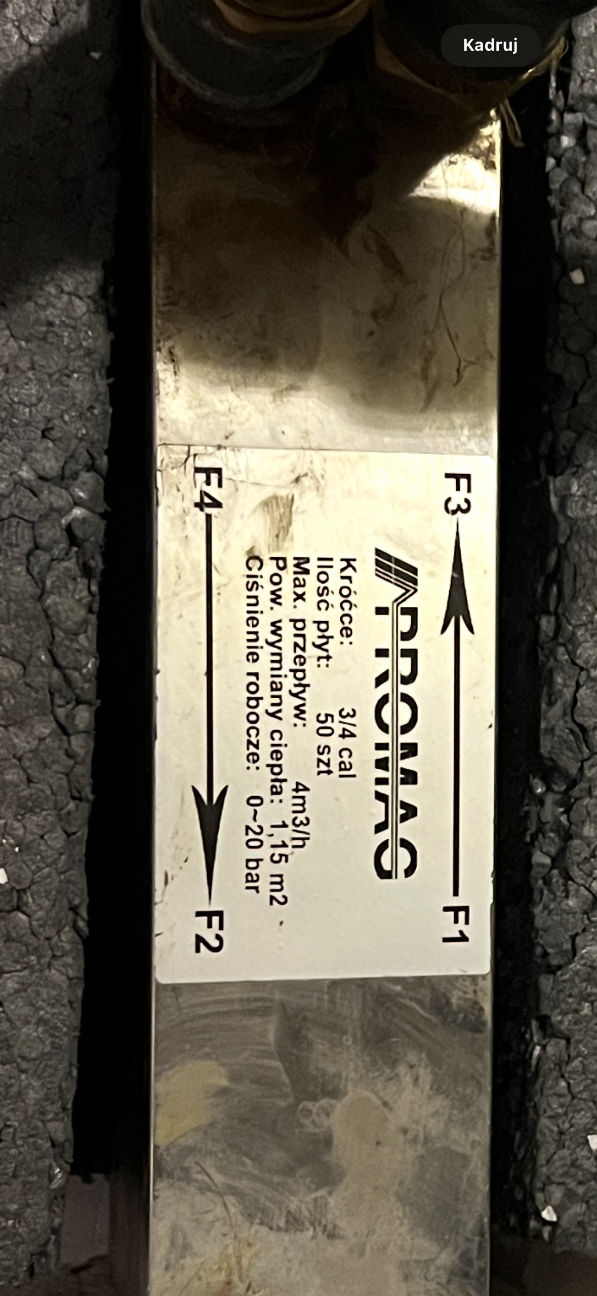

Mam problem z wymiennikiem. Podgrzewa wodę przez jakiś czas - czasem dłużej,  czasem krócej bez przerwy. Ale najczęściej  wymaga po paru minutach zamknięcia wody na chwile i odczekania żeby znów leciała ciepła. Czasem przez pół godziny nie ma problemu. Tak jakby się zapowietrzal. Hydraulik dołożył odpowietrzniki - niewiele to dało.
Podłączony jest bezpośrednio do EC za rozgałęzieniem na kaloryfery. Był czyszczony - podobno jest ok.
Czy czegoś tam brakuje?
brak pompki obiegowej
Edytowane przez tsa78
A gdzie ona powinna być? Bo GPEC leci cały czas, a woda tylko wtedy jak odkręcamy kran?
Wydaje mi się ze nie ma tam nigdzie przy wymienniku zaworu zwrotnego. Czy to może powodować problem?
