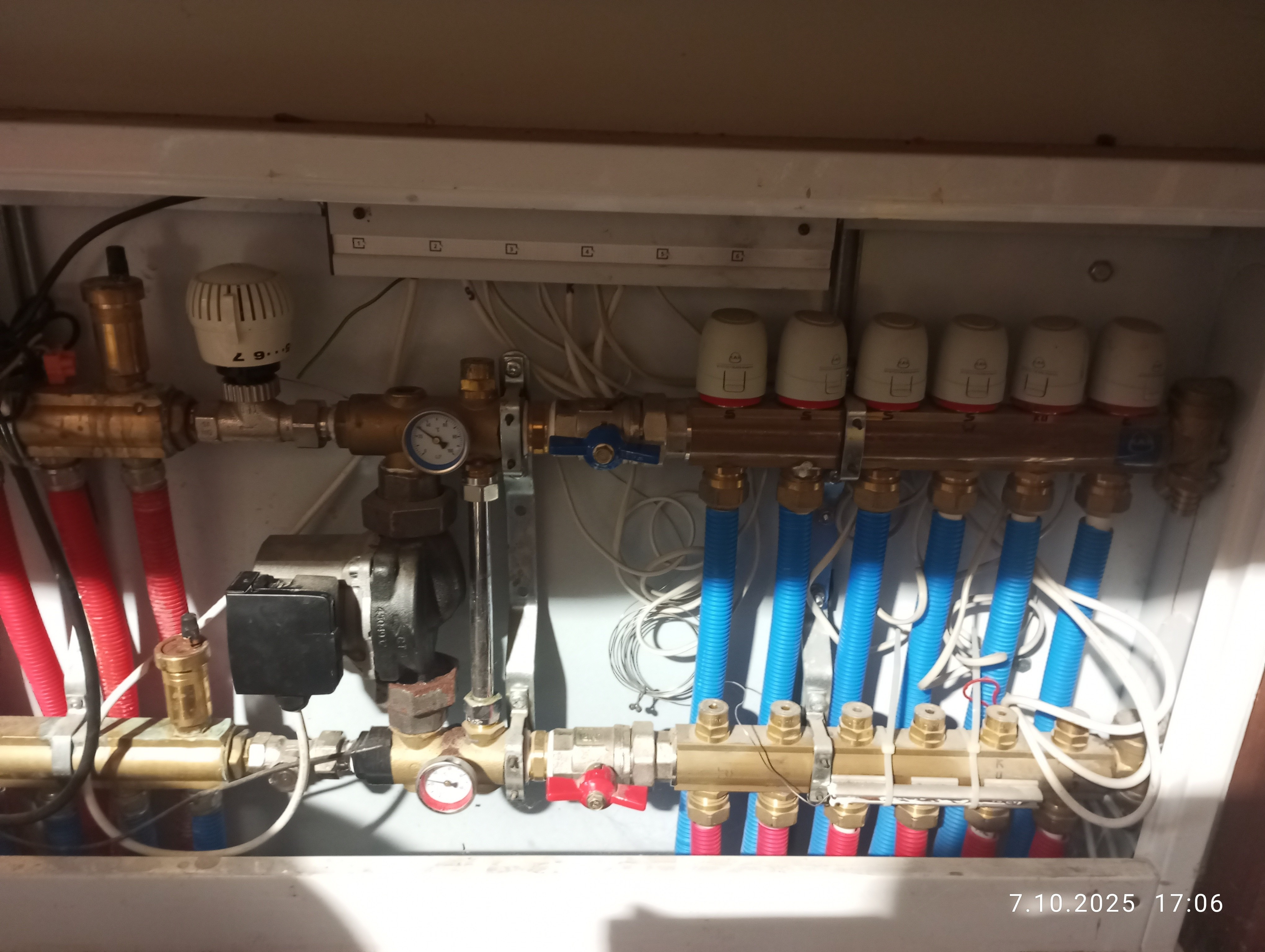

Witam. Chcialem zwiekszyc temperature na podlogowce. Mam instalacje jak na zdjeciu. W ktora strone sie reguluj te rotometry zeby poszlo wiecej ciepla. Czy sciagc te biale nakladki i wtedy krecic? Jak sa zalozone to jest ogranicony ruch bIMG_20251007_170613.thumb.jpg.df891dddc2e288f2e897aec3a42f208d.jpgo kable nie pozwalaja na wiecej niz pol obrotu. Dziekuje
Rotametrów na zdjęciu nie ma.
Jak chcesz większe przepływy to trzeba regulować pompą mieszającą i jej bypassem- to ta srebrna rurka obok pompy, na górnej belce jest gniazdo do regulacji kluczem.
Te białe to siłowniki termostatów pokojowych.

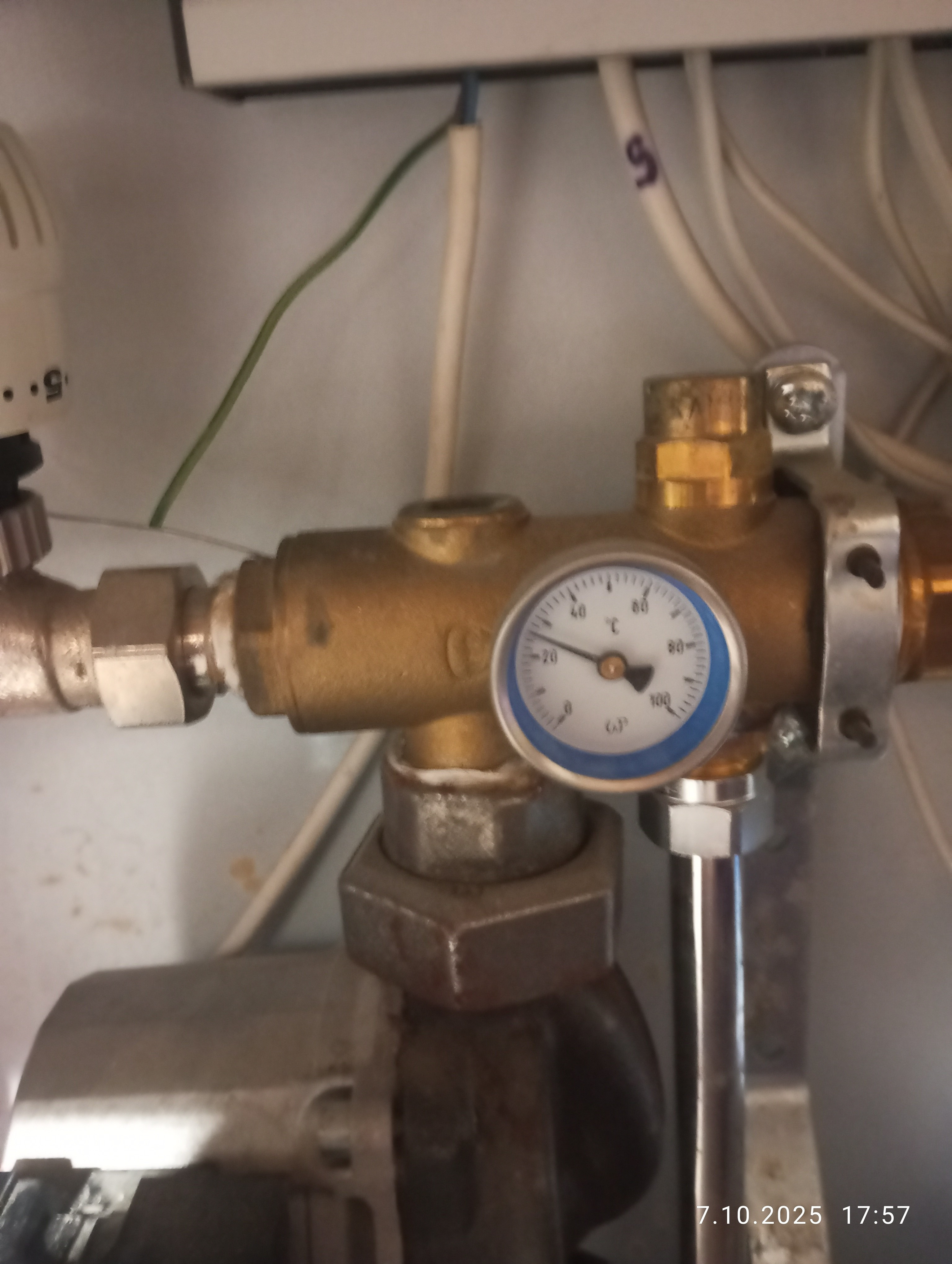

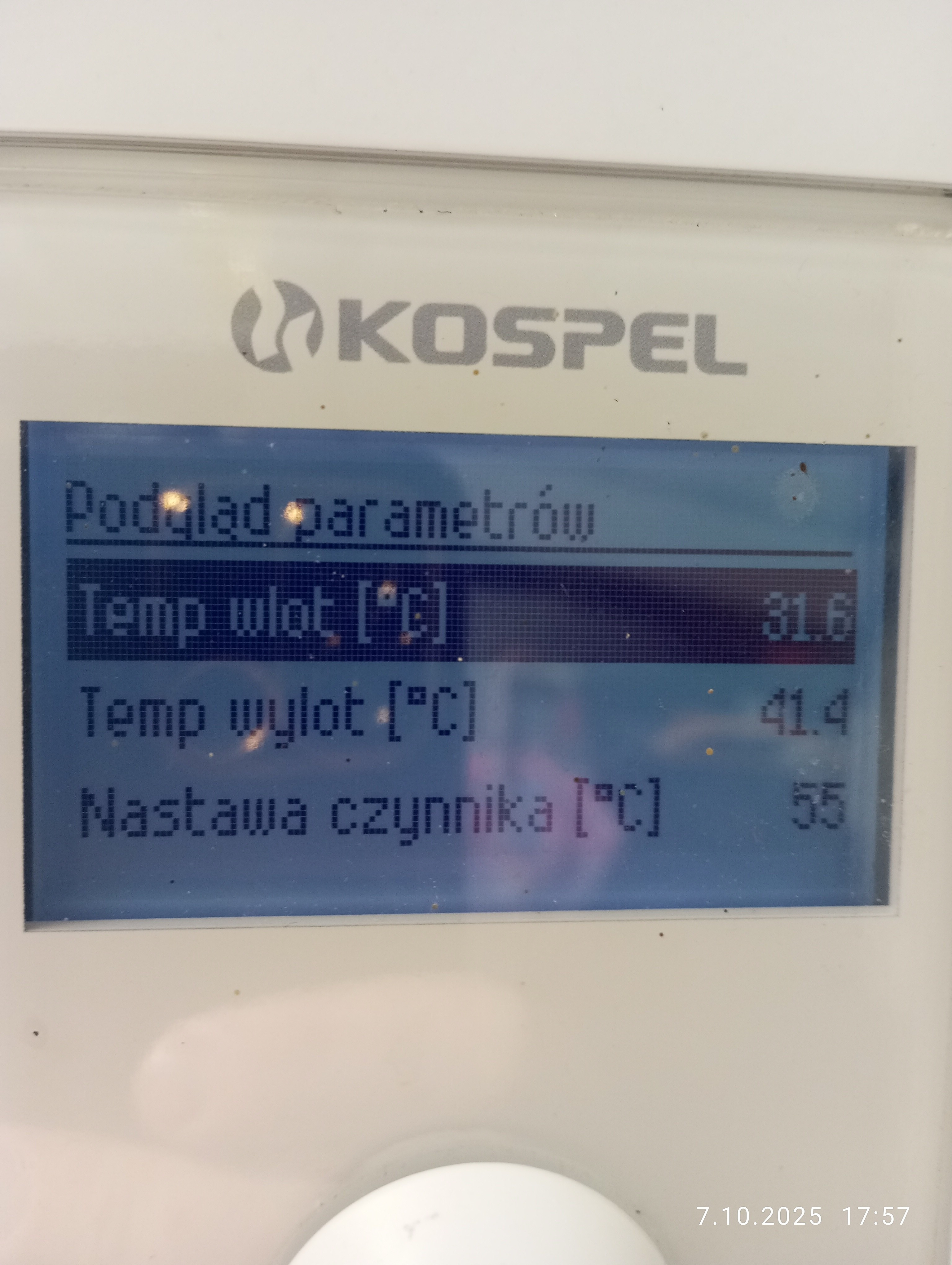

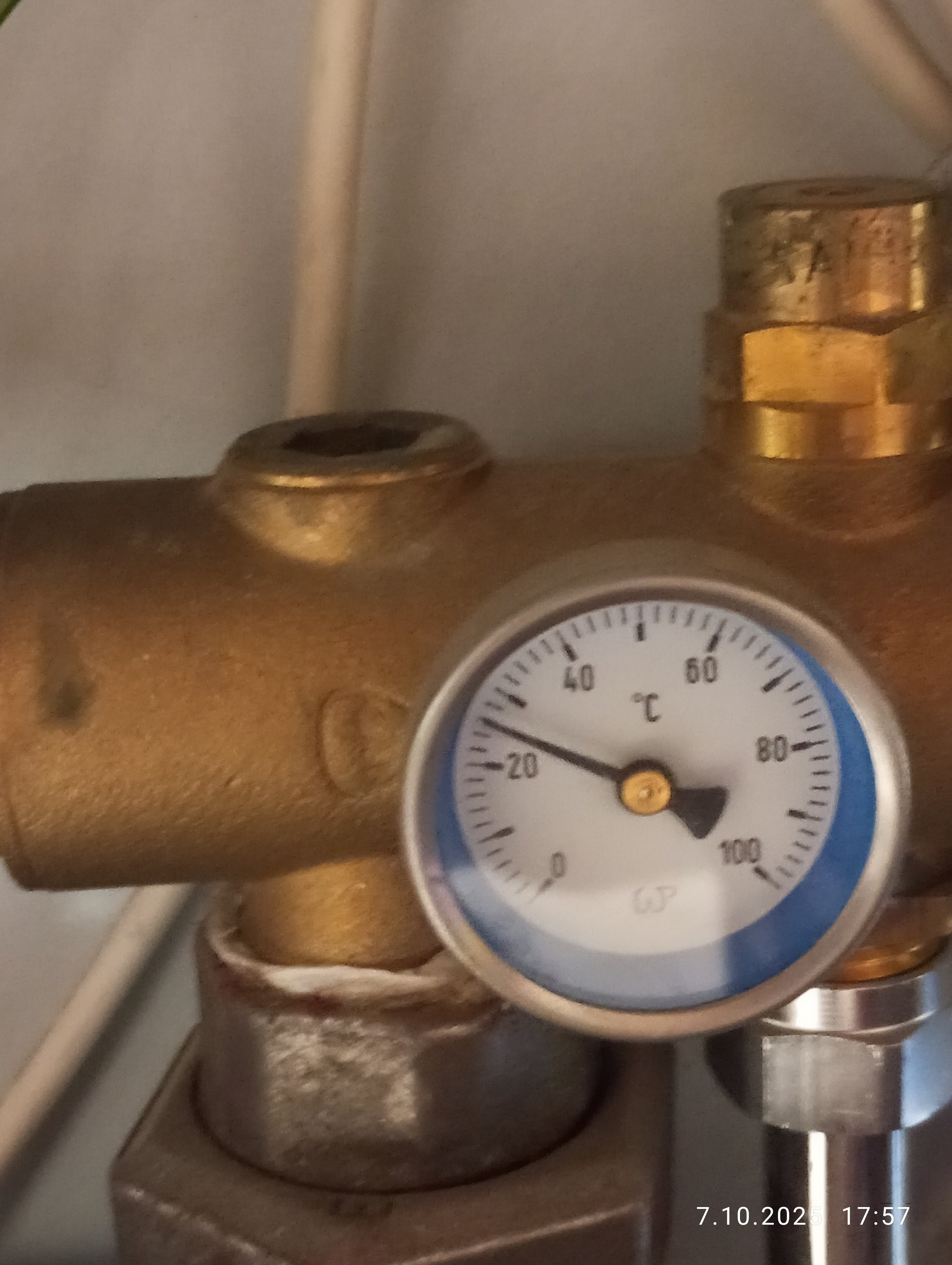

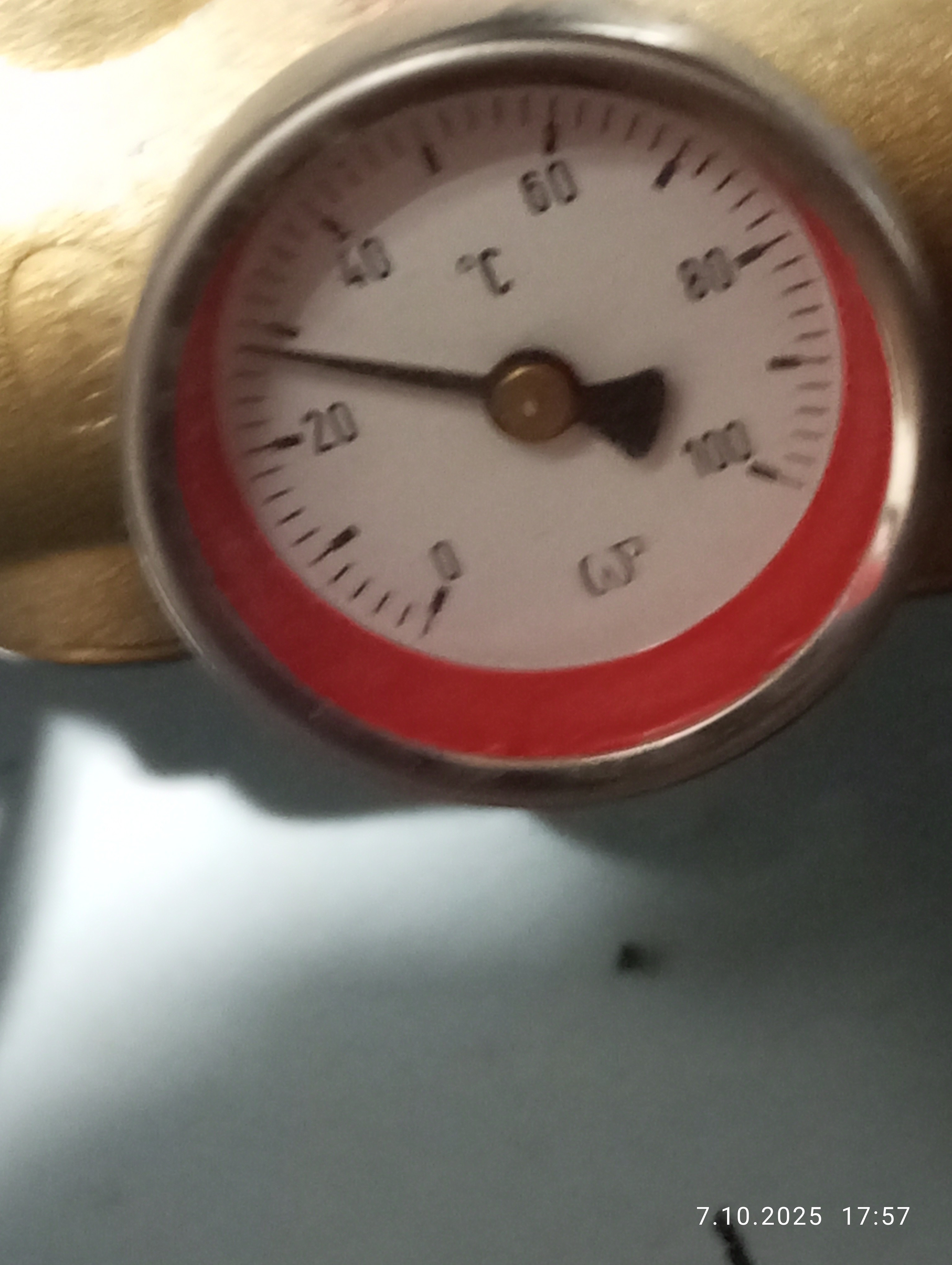

Po godzinie grzania mam nastepujace parametry. 20 kilka stopni to chyba malo jak na podlogowke. Rozumiem ze tych silownikow nie ma sensu dotykac? dotykac
Możesz tylko podnieść temp zasilania tym białym pokrętłem po lewej, ono służy do reg temp wody w obiegu podłogi.
Tam juz jest otwarte na maksa nie da rady wiecej. Jedyny sposob po ktorym podskakuje temperatura na tych termometrach to gdy dość mocno przykręca ten niebieski zawór u gory ale nie wiem czy to sie przelozy na temperature pompowanej wody w podłogę.
To trzeba podkręcić pompę (biegi) i ew zmniejszyć przepływ przez bypass pompy.

Pompa juz jest na 3 biegu wiec maks. Jak zmniejszyłem przepływ tam gdzie pokazujesz to nie bylo reakcji, byc moze musze zostawic na dluzej zeby temperatura ruszyla w gore.   Nie bylo tutaj nigdy kotla na paliwo stale. Zawsze piec elektryczny z tego co wiem od poprzedniego wlasciciela. Odpowietrzniki wymieniane w poprzednim sezonie. Teraz cos przestalo to dzialac. Nie chce robic rewolucji w systemie. Na pietrze tez mam podlogowke w lazience i podloga jest fajnie ciepla ciepla bo nie ma tam zadnych udziwnien, zwykly rozdzielacz i regulacja temperatury na rozdzielaczu takim samym pokretlem jak na kaloryferach.  Czy jakis serwisant bedzie w stanie to ogarnac ?

Może pomoże zdjęcie tych siłowników z belki - przynajmniej niektórych.
Aby zmniejszyć przepływ w tym bypassie to trzeba śrubę wkręcić, a nie wykręcić.
Podłogówka wymaga czasu do stabilizacji.
Może podnieś na kotle temp - tak o 2-3C.
Skrecilem przeplyw, zostaeie tak na kilka godzin. W lazience u gory juz podloga cieplutka po 2-3 godzinach. Podlogowka na dole z rozdzielacza na zdjeciu dalej slabo.  Dziekuje za pomoc. Jutro wroce do tematu. Pozdrawiam
