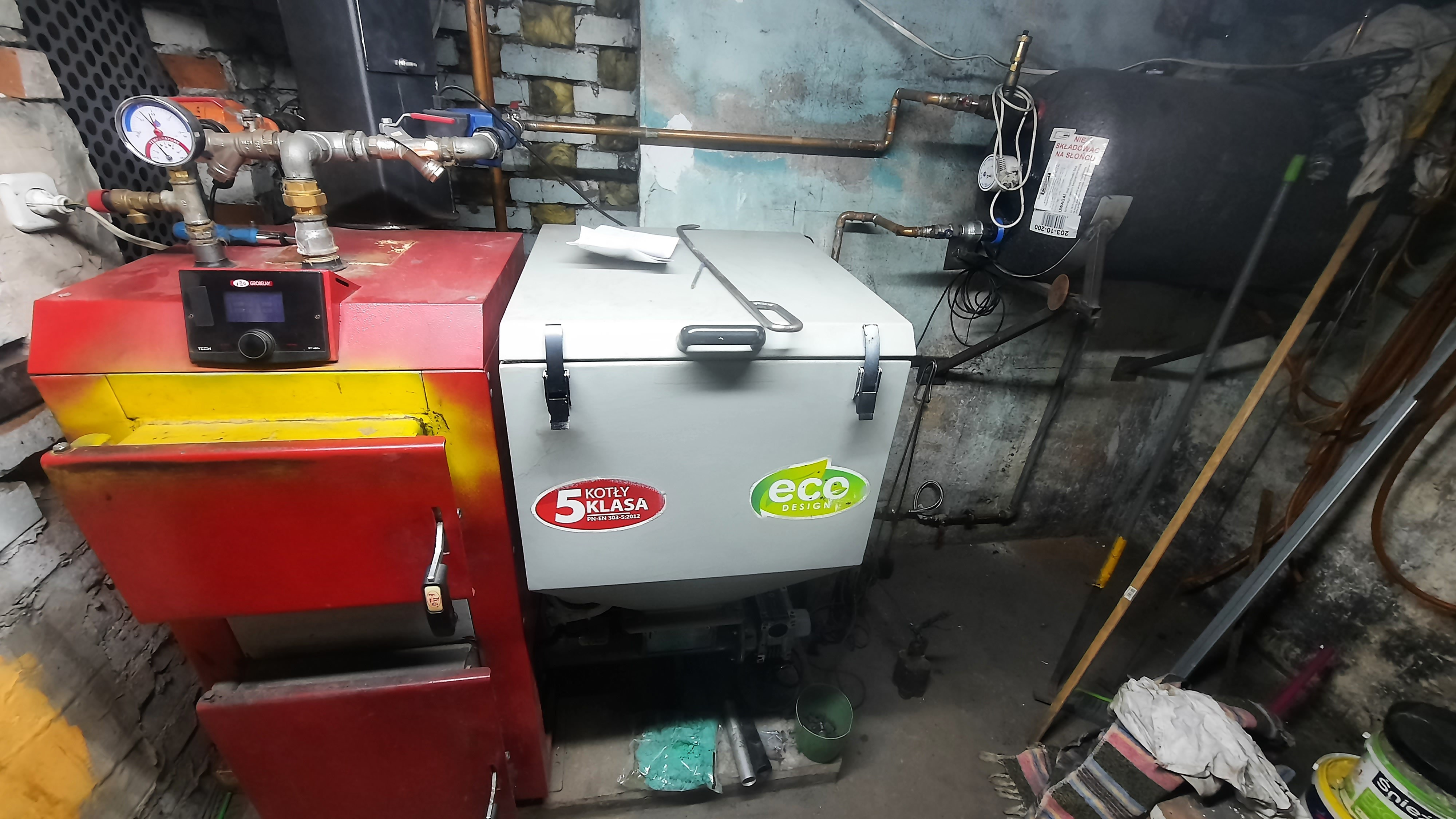

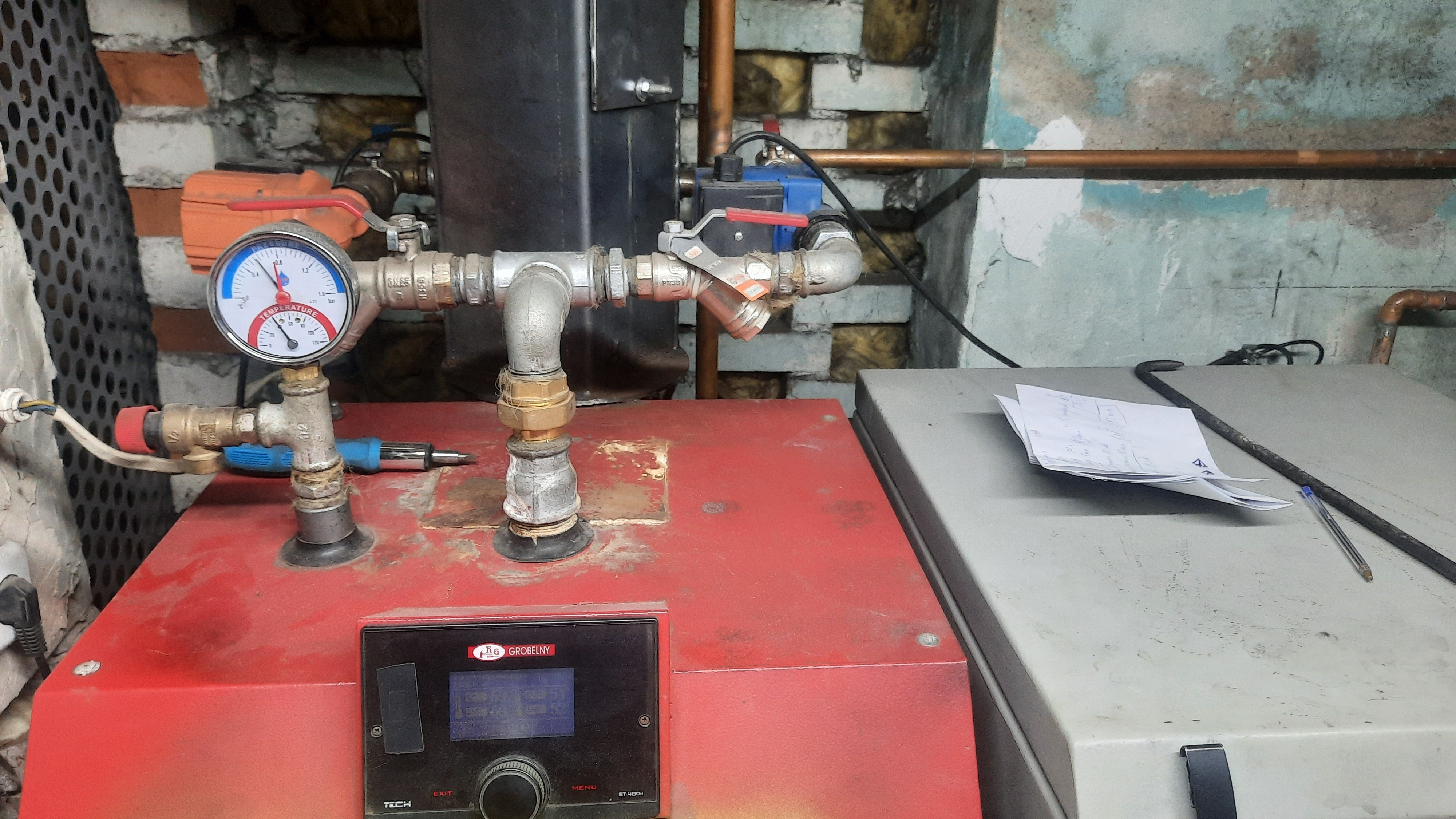

Ja to widzę tak. Teraz pytanie jaki węgiel i jakie podłączenie pieca, zawor 3 lub 4d. Jaka ochrona powrotu. Pozatem jaki palnik i jaki sterownika. Najlepiej zdjęcia.
Wegiel Bartex gold
Palnik Ardeo
Sterownik tech st-480n
Zawór afriso ATV 335
Podeślę zdjęcia mniej więcej jak to wygląda, aż tak to się ze wszystkim nie orientuje niestety

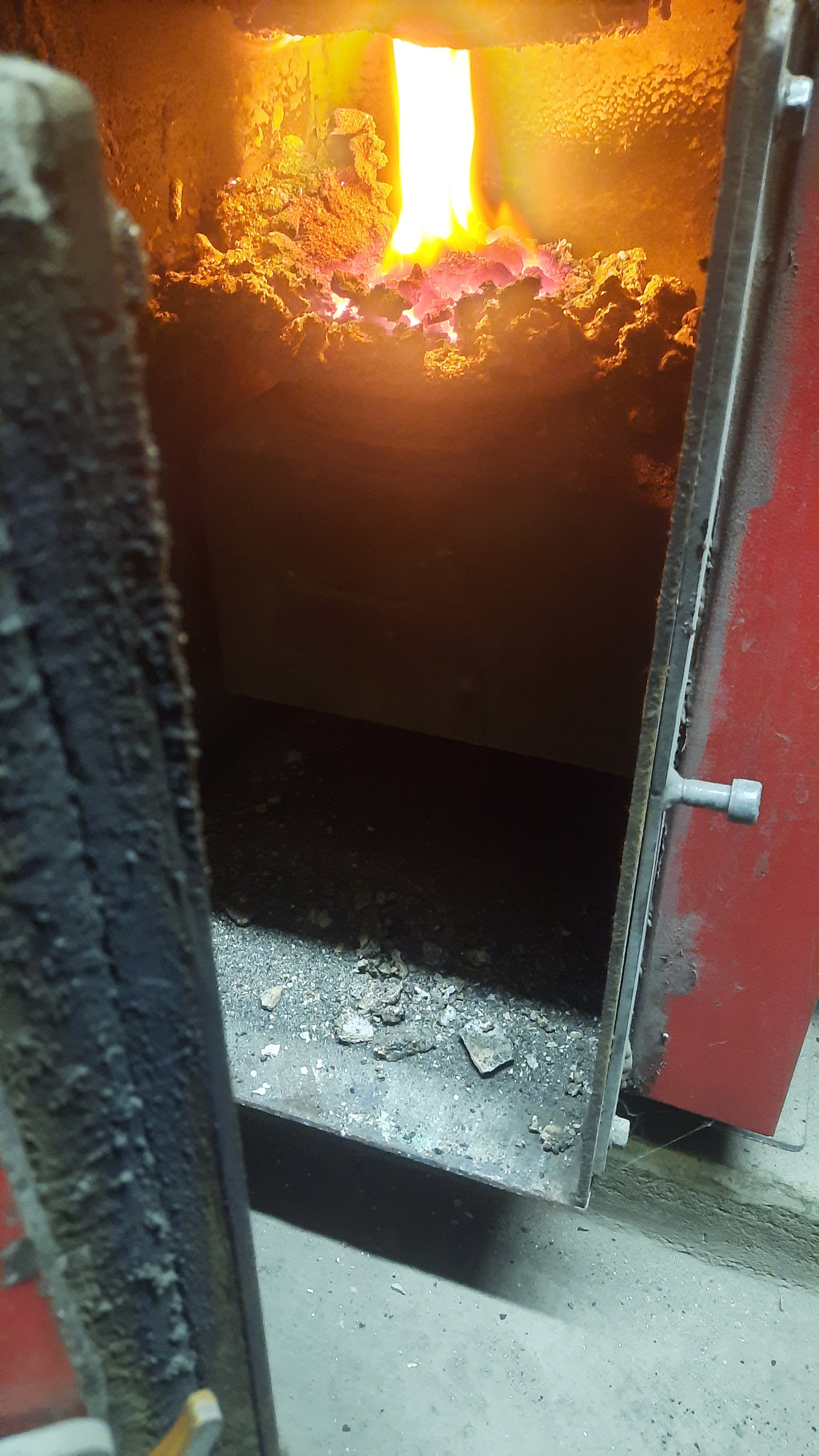

Coś tu widać ale nie do końca. Teraz pytanie czy zmieniłeś parametry na takie jak podałem.

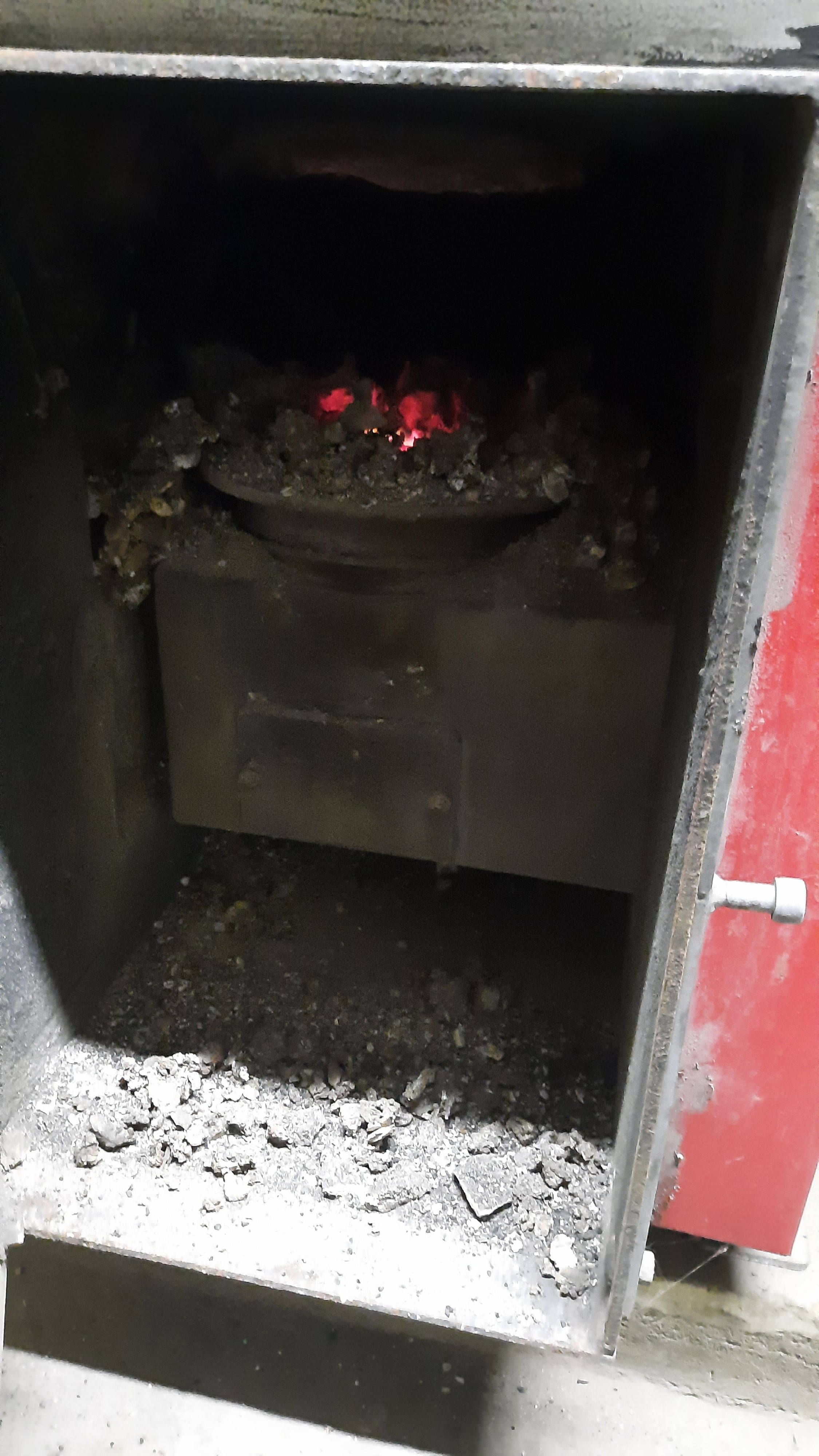

Parametry zmieniłem, trochę kopiec jakby się zapadał.
Zdjęcia z poprzednich parametrów przy dmuchaniu i przy podtrzymaniu
Mityczny kopiec. Bez przesady nie wiem dlaczego wszyscy tak bardzo się na tym skupiaja. Wcale nie musi go być wystarczy że będzie równo no góra 1,2 cm nad.

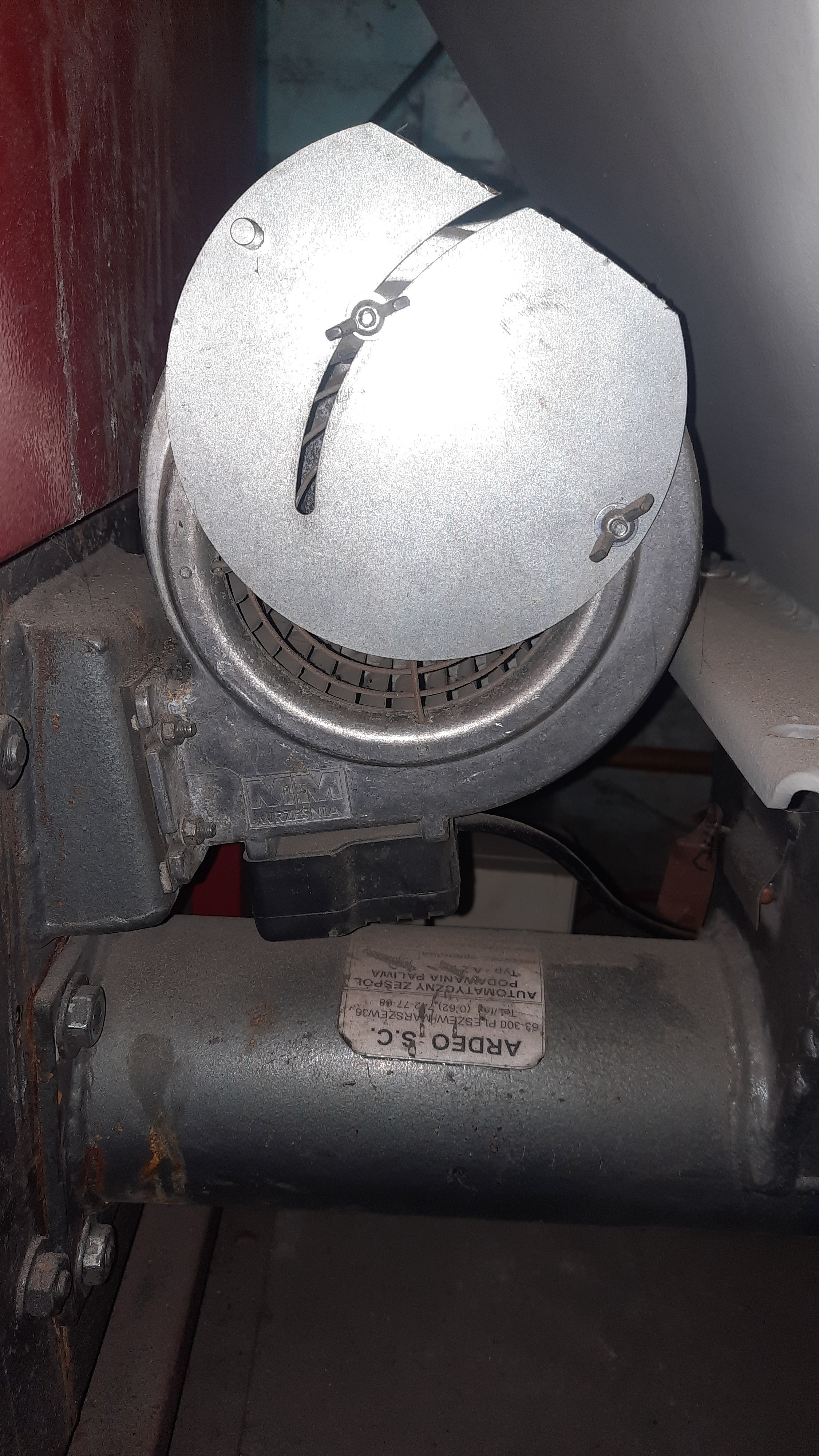

Bartex i takie kalafiory, trzeba chyba zmniejszyć nadmuch, powoli co 2 % w dół i obserwować.  Nie wiem jaka dmuchawa- zrób zdjecie.
Kiedy ostatnio czyściłeś palnik, kanały powietrzne mogą być zapchane lub częściowo niedrożne.
Daj moje nastawy i porównamy, piec ma pracować a nie stać w podtrzymaniu a jeżeli już to nie więcej jak 10 min. Puki co to ja pytam, nie sądzisz ze powinno być odwrotnie ?
I wyczyść ten piec.

Tu możesz regulować tą przesłoną. Zbyt przysłonięta powoduje że strumien powietrza jest zbyt ostry i może palić środkiem palnika. Przy znacznie uchylonej strumien jest łagodniejszy i pali całym palnikiem.
To na zasadzie węża z wodą, przy stałym ciscnieiu ściśniętej końcówce mamy ostry strumień przy otwartej łagodny. Po ustawieniu przesłoną można dopiero dobrać % nadmuch.
