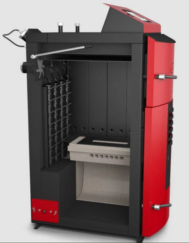

Tu masz przykładowy kocioł zgazowujący:
... i jego wersję duo, czyli z palnikiem pelletowym:
Cena na chwilę obecną to 22880zł, bez podajnika pelletu i zasobnika pelletu. Kocioł to Attack SLX Combi Pellet 20kW.
I ma obrotowy czopuch.
A to jeszcze jest atmos kombi.
Tylko że kolega założył za niski budżet no i chce czopuch do góry.😉
