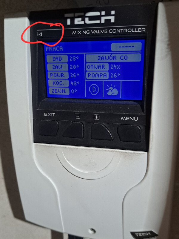

Witam czy mozna ustawic na sterowniku TECH i-1 minimalne otwarcie zaworu. Sterownik jak nie pracuje zamyka sie 0%. Interesuje mnie zeby maksymalnie zamykał sie do 20% i od tego wystartował z kalibracja

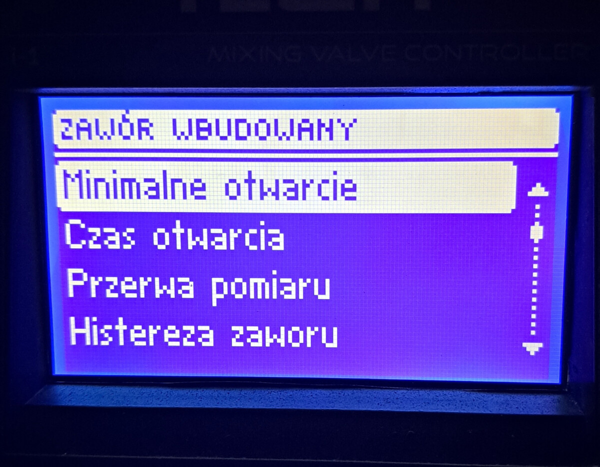

Oczywiście że jest, w menu zaworu...
a kalibracja zawsze zamyka lub otwiera(ustawiasz samemu w menu) do oporu

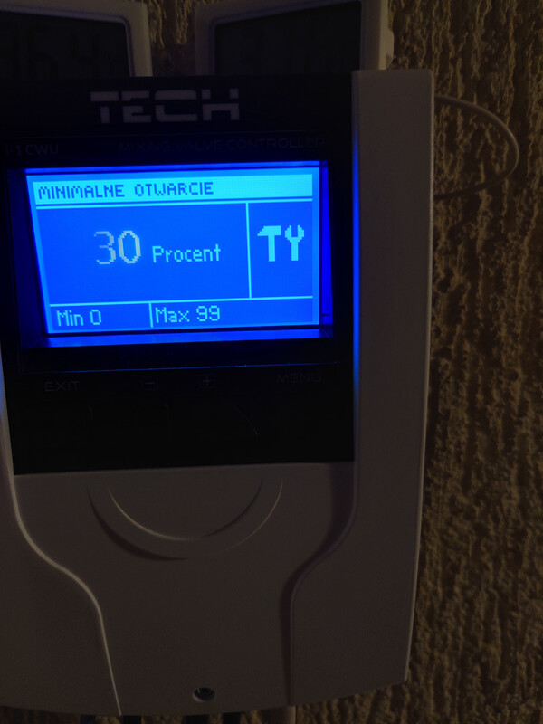

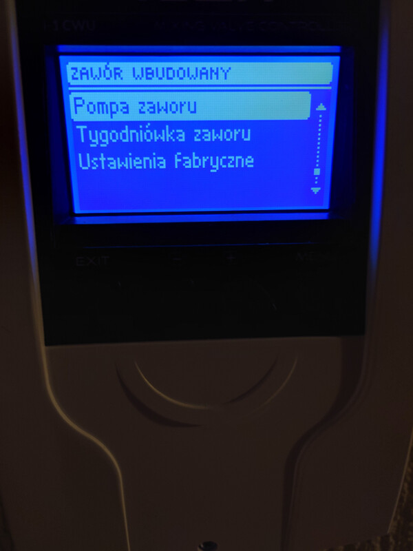

Minimalne otwarcie mam na 30% to i tak nic nie daje staruje od 0 %. Jakieś dziwne bo menu instalatora nie mam takich opcji jak u Ciebie np. Zamykanie20250122_154019.thumb.JPG.d4b93120592f6d08fcea7dd14ad257e8.JPG20250122_153956.thumb.JPG.e1afebcd2783bdbeebb4855b898e91c9.JPG
Kolega ma sterownik i-1 CWU to jakby do ciepłej wody ???
Ja mam zwykły i-1 do ogrzewania i wgrywałem aktualizację w zeszłym roku. Sprawdź soft może masz jakiś stary ¯\_(ヅ)_/¯

EDYTA:

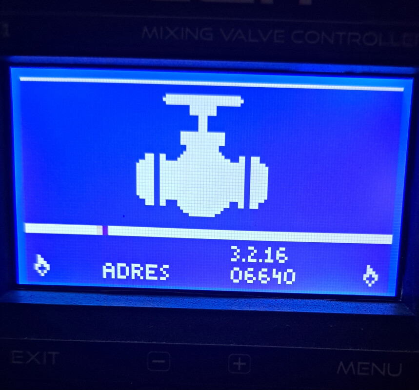

Niestety posiadasz nowszy sterownik ja mam starszą wersję dlatego takie mamy różnice.....

Szkoda ze posiadam nowszy, akurat potrzebuje takiej opcji zeby maks domykał sie do 20%
