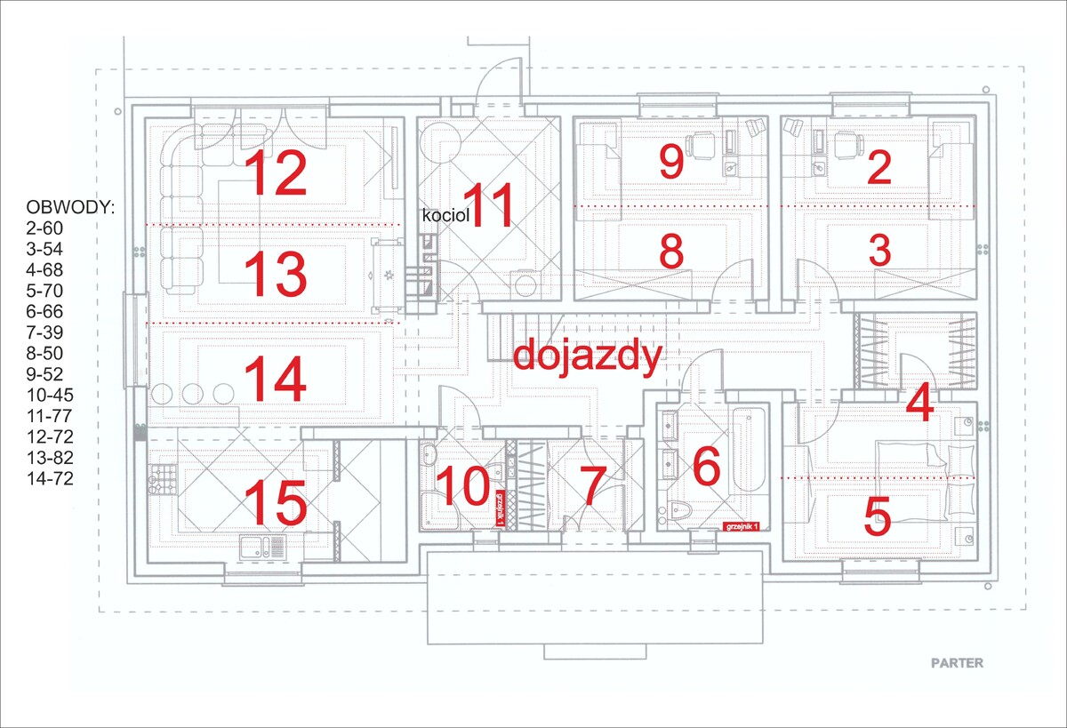

Proszę o pomoc w ustawieniu kotła tak by w miarę eknomicznie ogrzewać dom a nie zamarznąć.
W starym domu miałem kopciucha i troszkę to wygląda inaczej.
Dom nowy (pierwsza zima - budowany 3 lata).   Ocieplenie ściany steropian 20cm, dach wełna 30cm, podłoga na gruncie steropian 15cm. Poddasze (graciarnia nieogrzewana) na podłodze 4cm styropianu.
Obwody  jak w załączniku.
KOcioł MCR 4 + zasobnik 125l
W domu ustawiona temp 22st, a cwu na 46 i noc 40. KOcioł ustawiony na maksymalne grzanie 36st.
Sterownik tylko smart TC na ścianie w korytarzu.
Jeden rozdzielacz.
Niestety ale mojego instalatora już nie zapytam, muszę sobie radzić sam.
A że tak spytam, czy masz jakiś problem z kotłem?, bo z opisu wynika, że dom tak jakby pasywny.... Z założenia powinien być oszczędny
No tak nie dopisałem. Problem taki że pomieszczenia 6 i 10 mam najzimniejsze a to łazienki - na pewno tam podłogówka była troszkę gęściej. Nie tak całkiem pasywny.
Zużycie mam ok 6-7 M3 na dobę nie wiem czy to dużo.
I ogólnie chciałem dopytać czy na noc zostawić na zasobnik 46 st. Czy zmniejszać.
To że w łazienkach jest najzimniej to rzecz normalna, ale z czasem to się zmieni. Jak rozumiem dom jest nowy i zamieszkiwany dopiero pierwszą zimę. Na chwilę obecną poczekał bym z jakimś wyciąganiem daleko idących wniosków. Nie znasz nawet proporcji wykorzystania gazu - centralne ogrzewanie to jedno a C.w.u i kuchnia to drugie ( a czy wogule kuchnia jest na gaz?) Ciężko jest stwierdzić  czy 6-7 M3 gazu to dużo. U mnie przy 4 osobach dorosłych idzie na samo C.w.u i kuchnie dziennie ponad 2,5 M3 na dobę. Gdybym miał zużyć na samo c.o dziennie 3,5 czy też 4,5 M3 gazu, to było by bardzo dobrze.
Dziekujęza odpowiedż. Zgadza się pierwsza zima.
Tak kuchenka gazowa - zuzycie podaję tylko to co kocioł np. dzisiaj - c.o. -4m3 a c.w.u. - 1m3.
4 soboy w domu.
 To jeszcze jedno pytanko - woda c.w.u. lepiej cały czas ustawiona np na 46 st. czy na noc moze przejśc w tryb ekonomiczny  np. 38st. (pompka w cyrkulacji w sumie zm ałymi prerwami jest włączana pomiędzy 6 a 23.
To w sumie faktycznie racja ppoczekam do przyszłej zimy jak się sytuacja rozwinie.
Dziękuję
