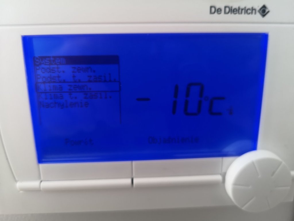

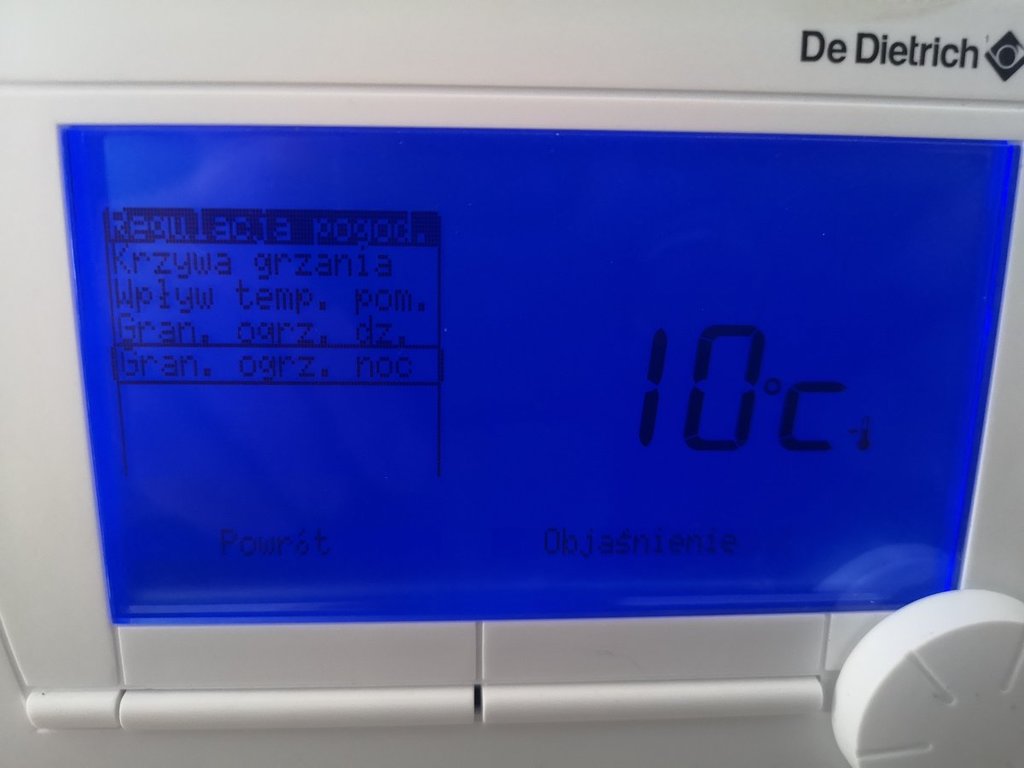

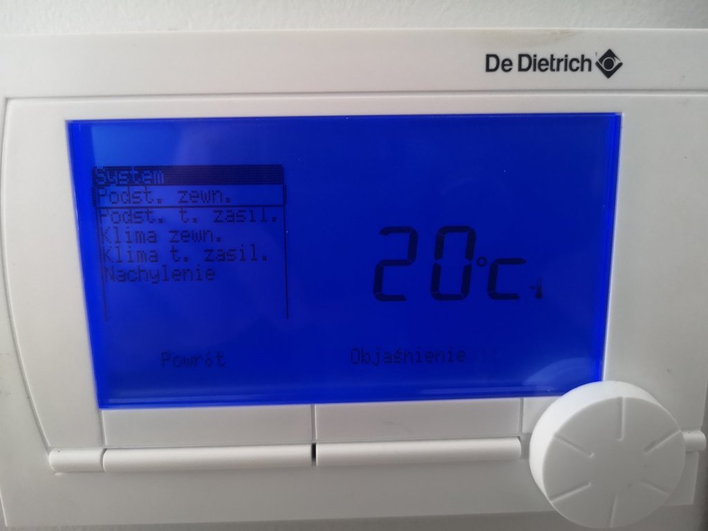

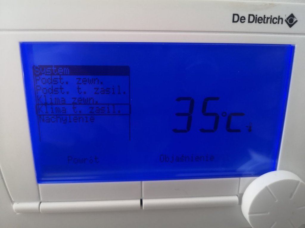

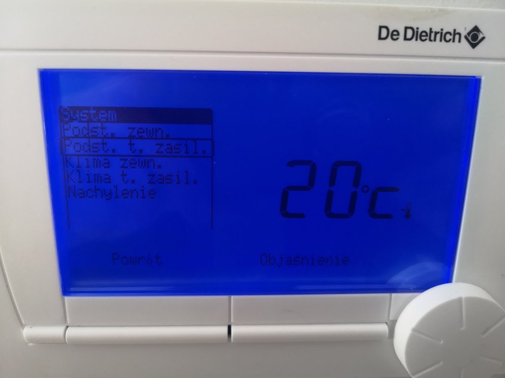

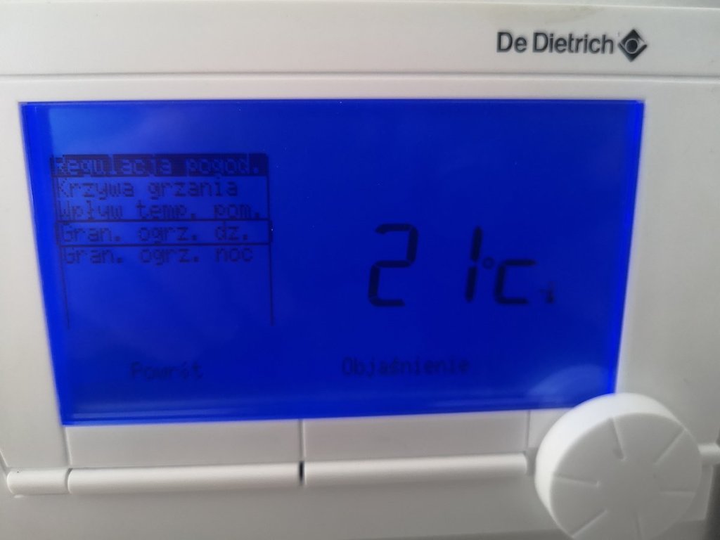

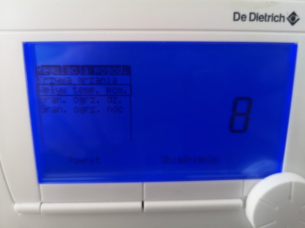

Witam. Jestem posiadaczem pieca de dietrich amc 25. Mam problem z ustawieniami. Posiadam 100m2 podłogówki i na 80m2 grzejniki. Dwa obiegi. Czujnik temp zewnętrznej i termostat pokojowy isense do podłogówki. Grzejniki na głowicach. Problem polega na tym że liczba startów palnika w ciągu godziny wynosi 5 razy. Piec chwilę pogrzeje i się wyłącza i tak w koło. Zaobserwowałem iż włączając na termostacie pokojowym tryb ciało obce piec przegrzewa o 1 stopień niz temp zadana ale za to czuć ciepła podłogę i wtedy palnik startuje 1 raz na na niecałą godzine. Zadana temp 21.5 stopnia. Po wyłączeniu trybu obce cialo czuć w domu jakby chłód podloga praktycznie chłodna i liczba startów również się zwiększa. Zadana temp na podłogę 35 stopni. Na grzejniki 56. Cwu na 50 stopni. Zauważyłem że krzywa w grzejnikach ładnie jest pochylona, cwu też nie wymaga dużo odpalen pieca. Tylko podłogówka pokkazuje że jak jest w trybie ciała obcego do jest ok a jak w normalnej pracy to coś nie tak. Problem jest w tym iż nie można zobaczyć wykresu krzywej grzewczej podłogówki w sterowniku isense są tylko zadane parametry i trzeba się domyślać... To mój pierwszy piec gazowy. Nowy dom parterowy 180m2. Ściany ocieplone styropian grafit 15. Strop eps 15 cm i podloga 15 cm. W załączniku dodaje kilka zdjęć może komuś coś rzuci się w oko z ustawieniami. Pozdrawiam i proszę o podpowiedź.
