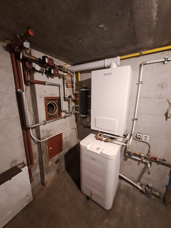

Witam.
Mam taki kocioł podłączony z regulatorem pokojowym salus rt520 z opentherm. Problem polega na tym że ten sterownik przy pracy OT nie steruje przekaźnikiem z stylami COM, NO a chciałem je wykorzystać do wylanczania pompy CO. Piec jest wpięty do instalacji poprzez sprzeglo hydrauliczne i po dogrzaniu pomieszczenia nie wylancza pomy co i pompy podłogówki. Czy jest jakieś rozwiązanie aby po dogrzaniu wyłanczać pompy ?

Mariusz, nie odpowiem tobie na twoje pytanie ale może ty odpowiesz na moje. Mam ten sam kocioł whbs 22D chce kupić regulator. Myślałem nad oryginalnym Brotje, ale raz że cena duża, a dwa że nie jest bezprzewodowy. Powiedz mi proszę czy w twoim regulatorze kocioł pracuje na modulacji w CO? Podobno ten regulator bardziej działa jak on/off i jest ubogi w opcje open therm. Poza tym napisz mi proszę czy możesz na nim ustawić plan grzania wody? Jesteś zadowolony z tego regulatora? Brałeś jakieś inne opcje do wyboru? Masz podłączony czujnik temperatury zewnętrzny do tego kotła?
Cześć Satalax.
Mój regulator dziala raczej na zasadzie on-of. Z opcji OT naprawdę jest ubogi, CWU mogę jedynie dać nastawę temp. wody tak samo mogę ustawić "max temp. kotła"
Narazie go używam ale myślę nad wymianą na inny. Czujnika temp. Zewnętrznej jeszcze nie podłączyłem.

Cześć. Mam pytanie odnośnie tego kotła. Po ostatnim przegladzie zauważyłem ze: piec pracuje bez zadnego sterownika pokojowego ma zworke fabryczna. Temperatuje mam ustawiona zadana ogrzewanie domu na 55⁰. Piec dobije do okolo 63-64 i sie wyl. I w momencie wlaczenia sie pompy obiegowej od podlogowki temperatura kotla spada do 26- 28⁰ zanim dopiero znowu sie odpali kocioł. Czas jaki mija to okolo 7 minut. Czy piec ma az tak duzą histeze od temp. Zadanej czyli 55⁰? Czy to normalne?
