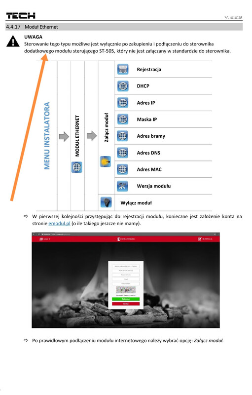

Witam , jak podlaczyc internet do  modułu st-976 bez kupowania st505 ? Jakieś pomysły ? Wystarczy zwykły repater ? Dziękuję za wszelkie informacje

Witam , sterownik ma wyjscie rj12 , wystarczy kabel rj45 na rj12 ? Dziekuje za informację

Tak jak pisałem, jeżeli moduł jest wbudowany w sterowniku to podłączenie jest oznaczone do podłączenia przewodu.
Znalazłem instrukcję i widać, że ten sterownik nie ma wbudowanego modułu internetowego więc musisz dokupić. Tak jak opisane 505 i to łączysz z sterownikiem.
