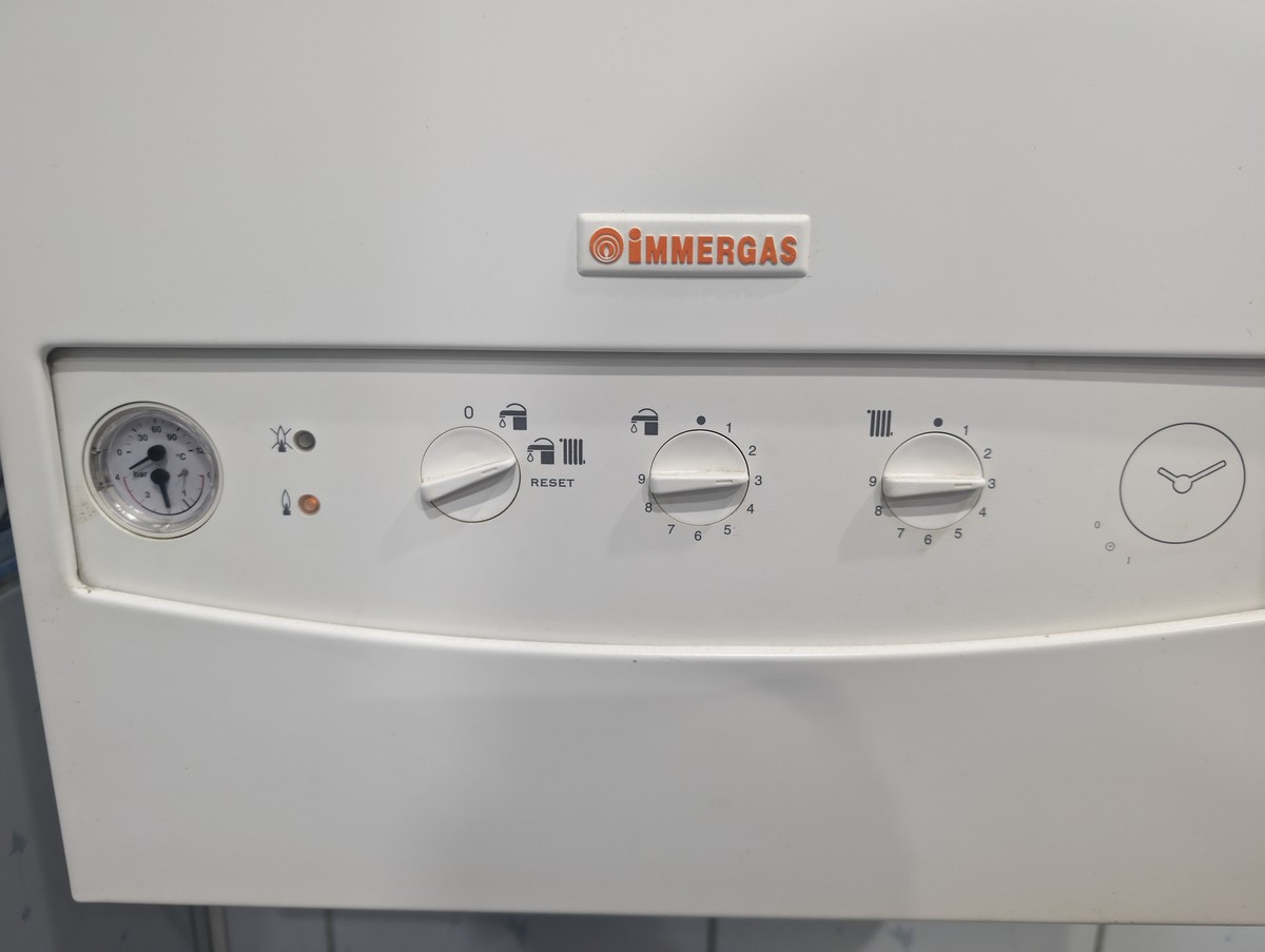

Witam.
Jestem posiadaczem pieca Immergas Eolo Star i niestety przez ostatnie 2 miesiące otrzymałem rachunki na 400zł/miesiąc.
Szukam przyczyny tak wysokiego zużycia gazu. Na termostacie ustawiona temperatura 20.5/21 w dzień i 18 w nocy.
Na piecu mam pokrętła bez podanego zakresu temperatur. Na tyle ile wyczytałem, złe ustawienie na piecu może powodować wysokie zużycie, ale aż tak?
Na jakim poziomie powinno znajdować się pokrętło C.O. żeby to zużycie gazu znormalizować?
Piec jak poniżej:

No to rzeczywiście może być zwiększone zużycie. Na której kondygnacji jest mieszkanie? Obstawiam mostki cieplne. Proponuje tez obniżać na noc max 0.5 stopnia, teraz jest za duza roznica i kociol musi z rana nadgonić. Ile zużywacie CWU?
Mieszkanie na parterze. Już udało mi się obniżyć zużycie prawie o 2m3 na dobę co daje całkiem dobry wynik.
Jeszcze kilka poprawek i myślę, że już będzie w porządku.
Jest to mój pierwszy sezon grzewczy, mieszkanie kupiłem z rynku wtórnego.
Wyregulowałem okna, doszczelniłem drzwi, znalazłem też duży ubytek za listwą przypodłogową z którego 'ciągnęło' więc go uzupełniłem. Zmieniłem również ustawienia pieca i przy tej samej temperaturze na sterowniku zużycie spadło z 5m3 do 3,2m3.
