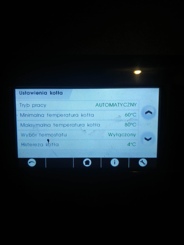

Witam wszystkich użytkowników kotłów firmy Kostrzewa.

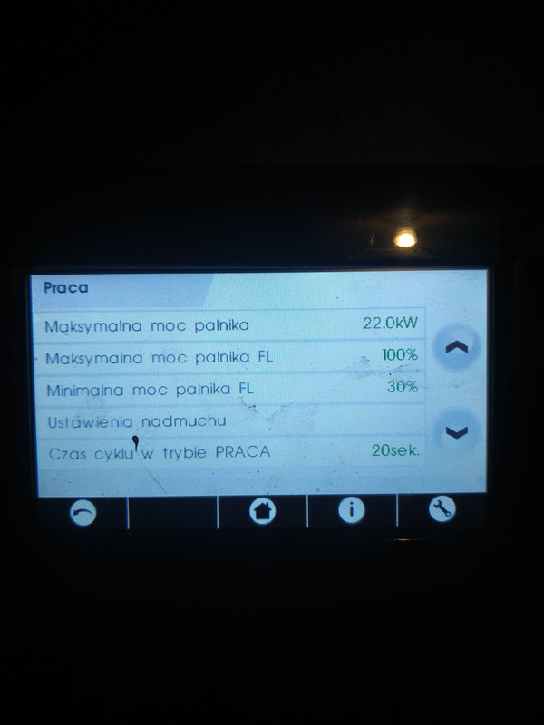

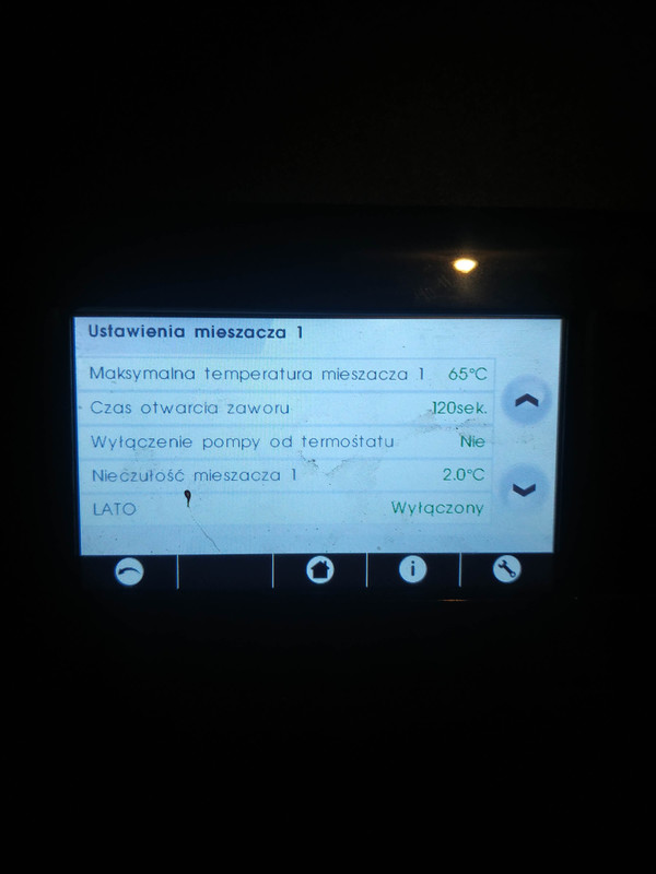

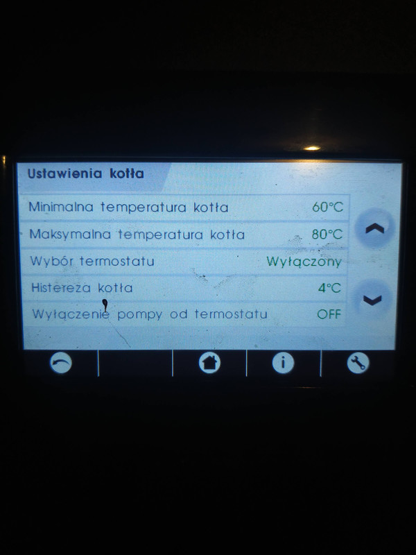

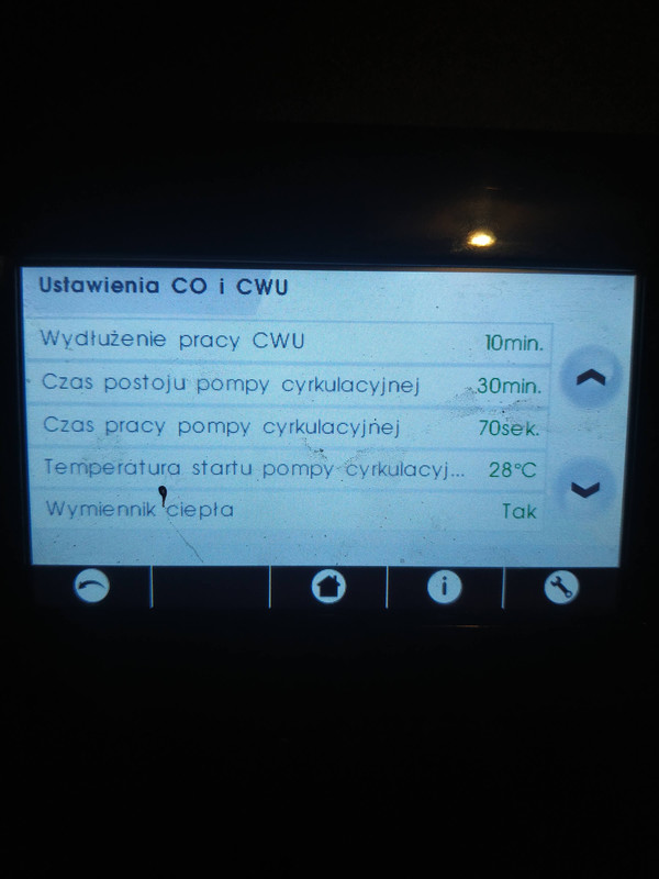

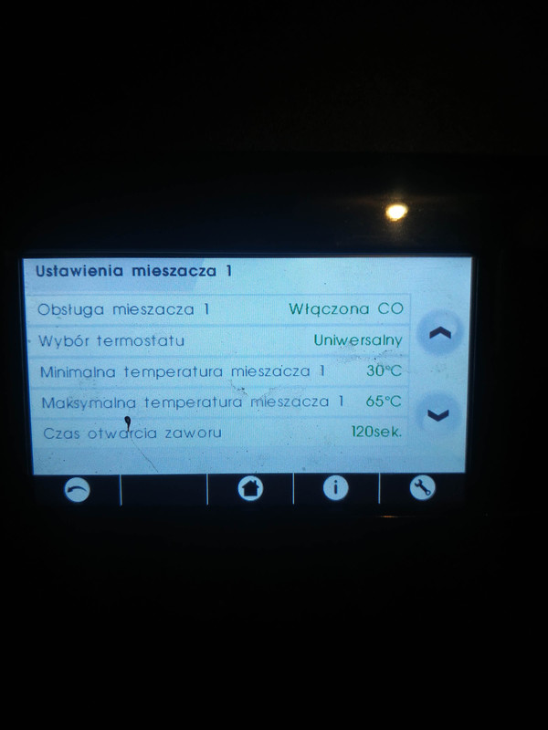

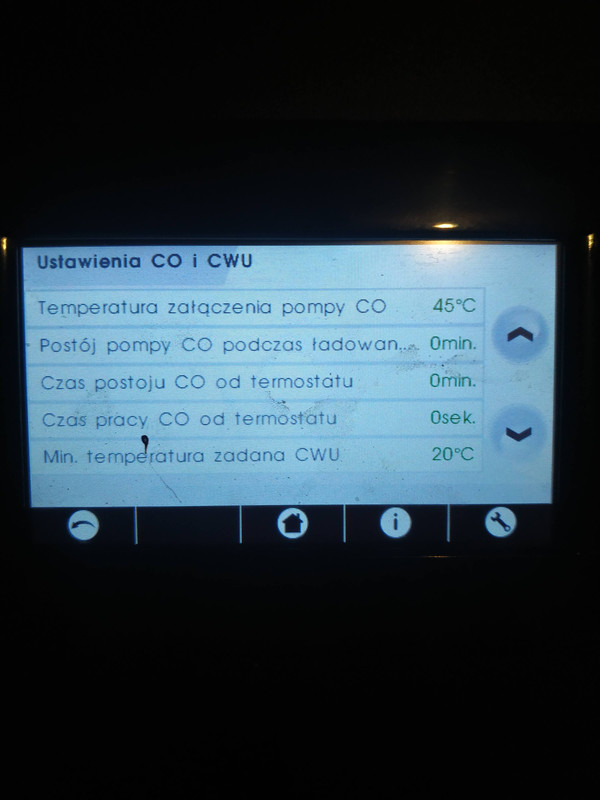

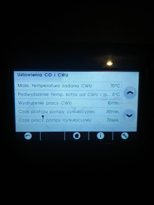

Mam problem a mianowicie, posiadam kocioł Kostrzewa Mini Bio Luxury 21kw który jest połączony bezprzewodowo z termostatem pokojowym.  Np: gdy piec się włącza ponieważ temperatura w pomieszczeniu spadła , owszem działa poprawnie ale dochodzi do temperatury 65c i następnie się wyłącza 😕 . Pomimo że temperatura w pomieszczeniu nie została osiągnięta, ten sam problem występuje przy grzaniu wody do bojlera w trybie zimowym.

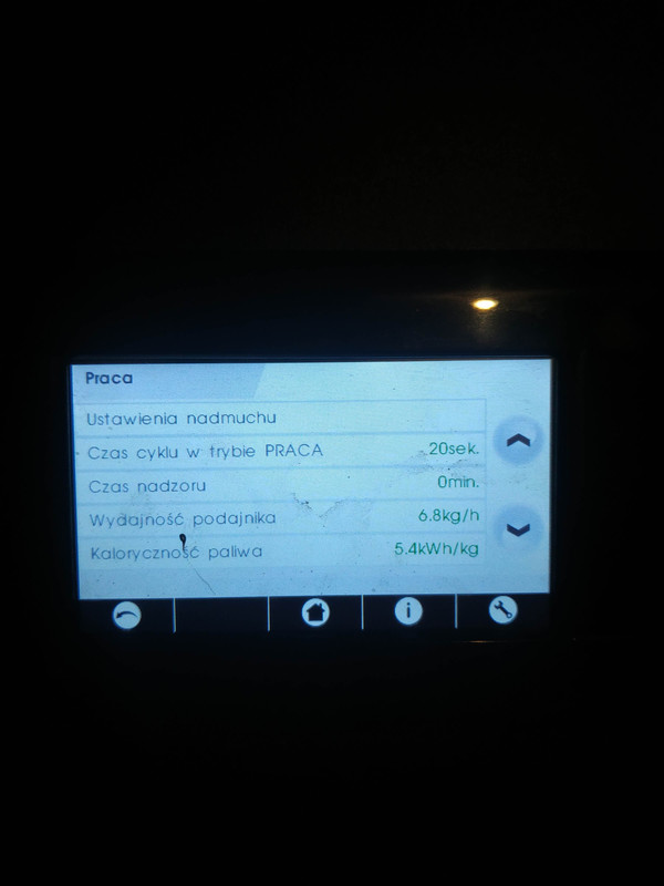

Poniżej przesyłam zdjęcia ustawień, bardzo proszę o pomoc. (nadmuch nominalna 64% , posrednia 54 % , minimalna 45%)
Szczerze nie mam pojecia, ogólnie to po wizycie serwisanta piec tak dziwnie pracuje 😕  włączyć termostat ?
Nie znam twojej instalacji i tego jak sterujesz nią. Nie znam też tego sterownika ale jeżeli kiedyś kocioł działał od termostatu to powinien on być zalaczony i być wybrana opcja co kocioł ma zrobić z tą informacją.
Dziękuje za odpowiedź. A czy "wyłączenie pompy od termostatu" powinno byc na off ?
Sterownik w pokoju to TyBox, włączyłem termostat na piecu. Jednak zauważyłem ze zadana na mieszaczu temp to np 52c a on stoi na 48 i nie idzie dalej 😕

Czesc jakie masz % w ustawieniach nadmuchu?
Maksymalna temperaturę zaworu1 masz ustawiona na 65 st co w przypadku gdybyś to zmienił na większą myślę że wiele przydatnych informacji można znaleźć w instrukcji obsługi.
