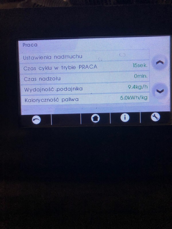

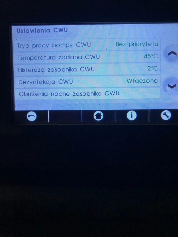

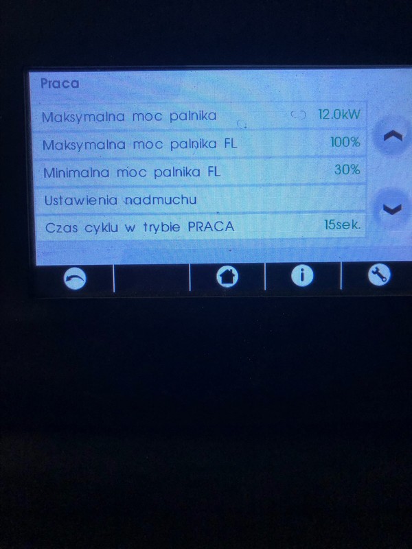

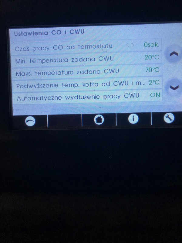

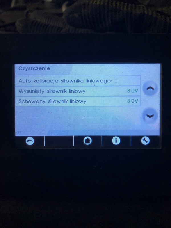

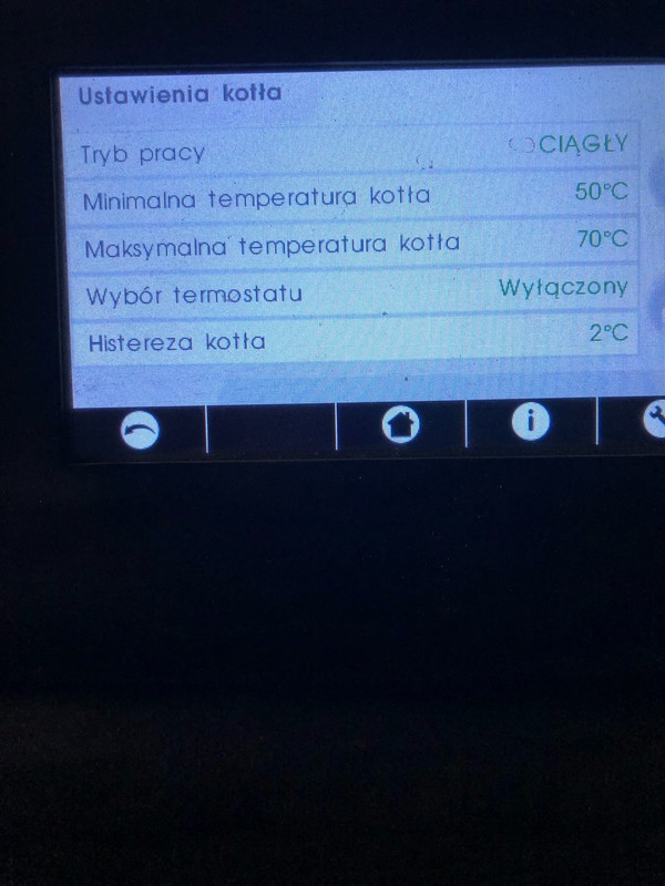

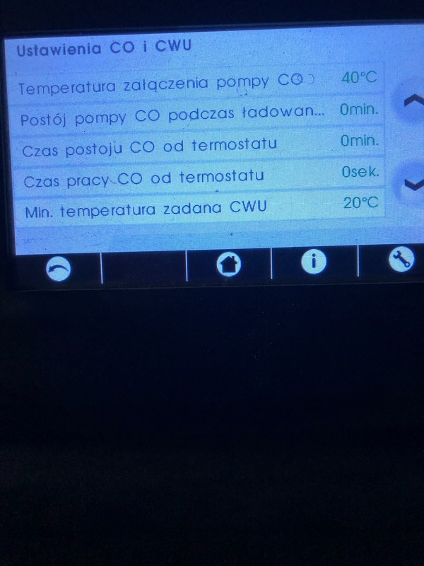

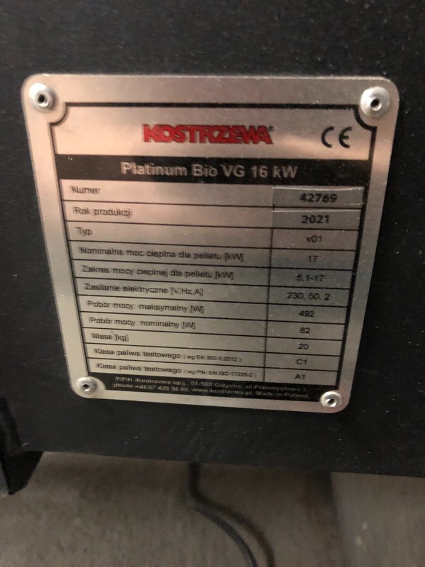

Palnik zamontowany został do pieca kopciucha

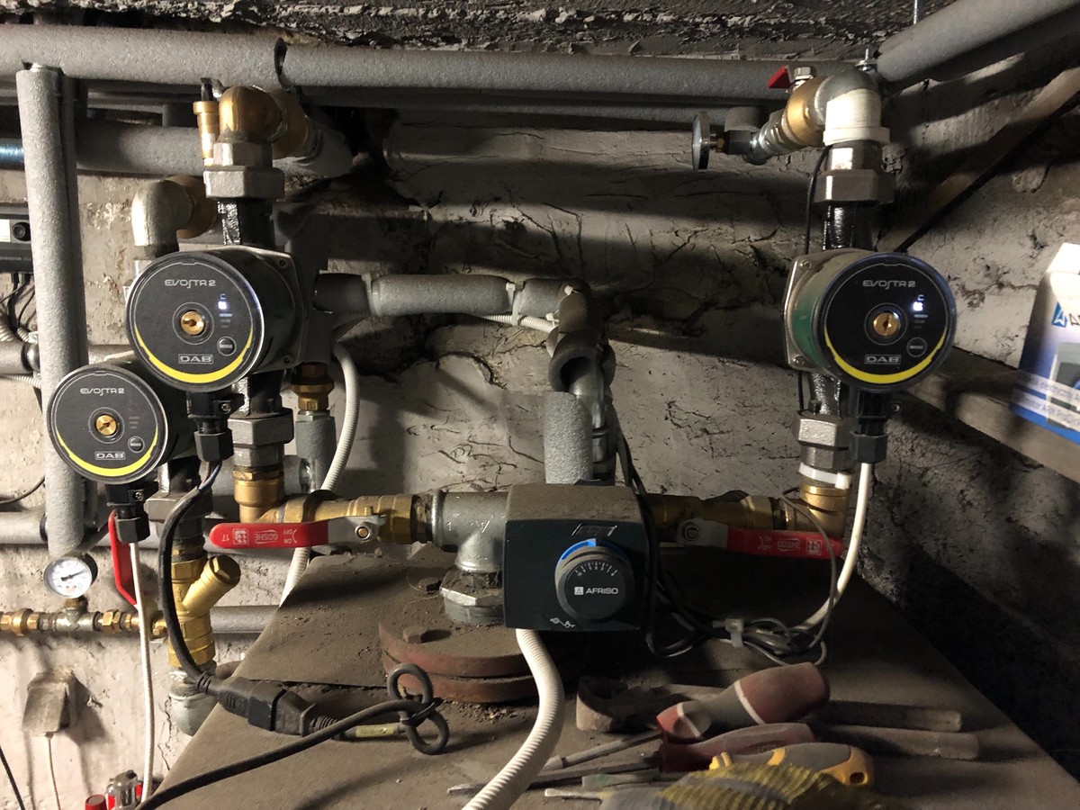

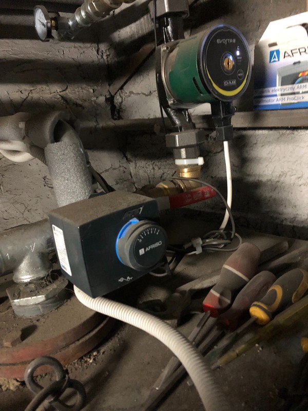

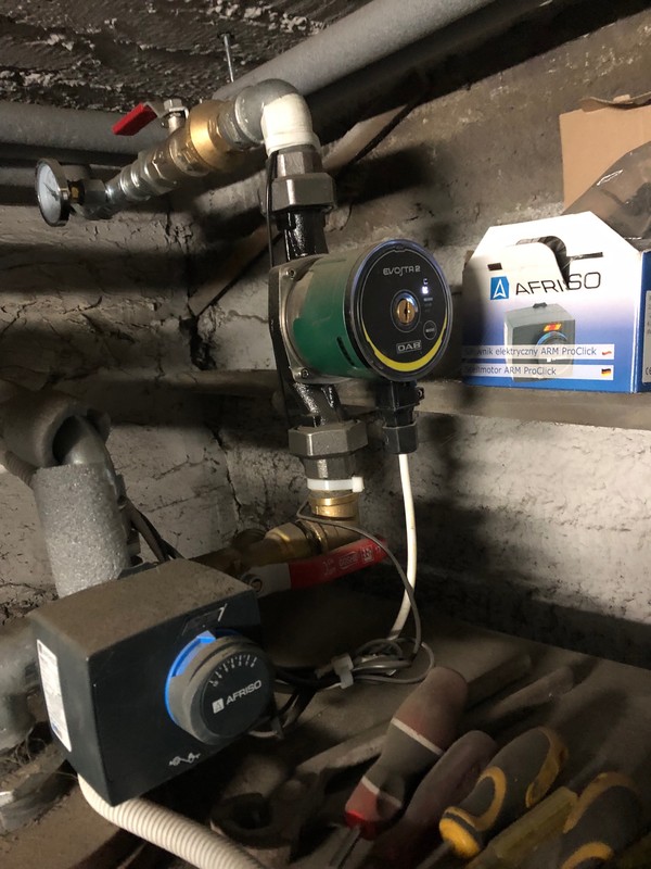

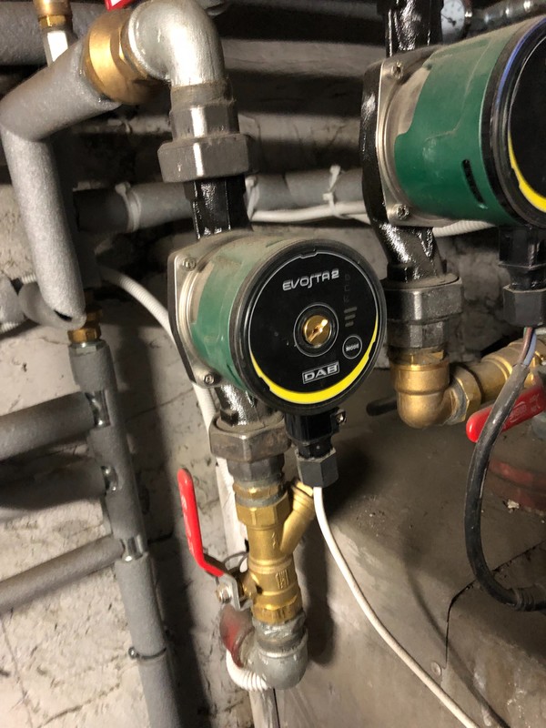

W tym roku została wymieniona cała hydraulika w budynku i zamontowana podlogowka na większej połowie parteru , hydraulik zapewniał ze teraz powinno się mniej spalać pelletu ale mam wrażenie ze wcale tak nie jest.

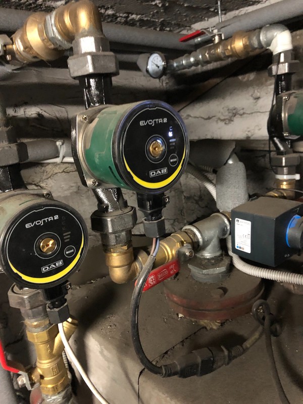

Sa zastosowane trzy pompy wcześniej była tylko jedna
pierwsza na bojer
druga na grzejniki
trzecia na podłogówkę
powrot jest ciepły , wcześniej kocioł zawsze zalewany był zimna woda.

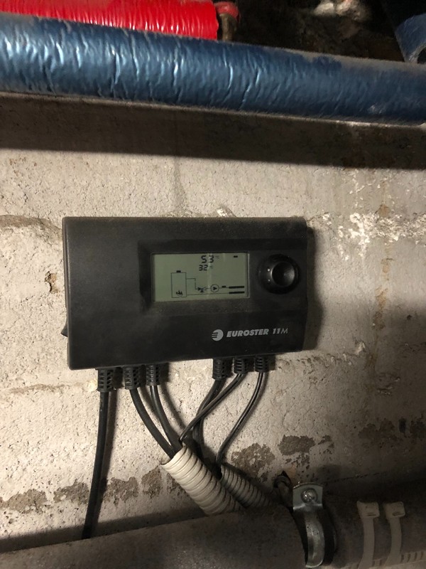

Zawór trójdrożny sterowany poprzez sterowniki pokojowe i sterownik który jest zamontowany oddzielnie przy piecu tylko na podłogówkę

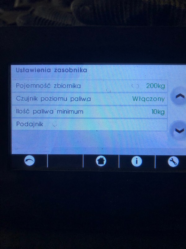

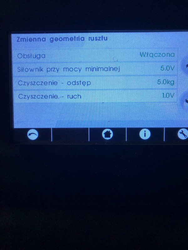

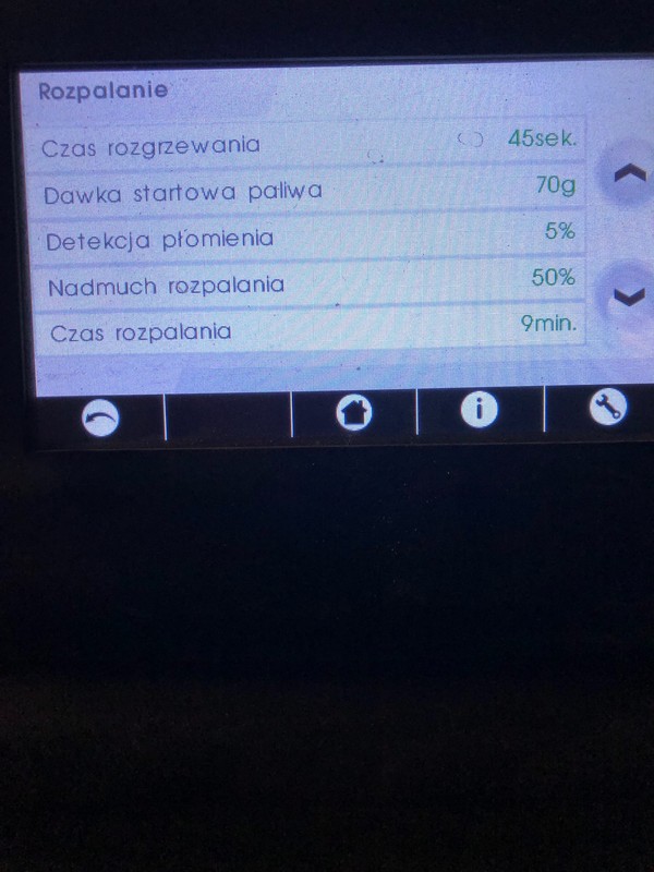

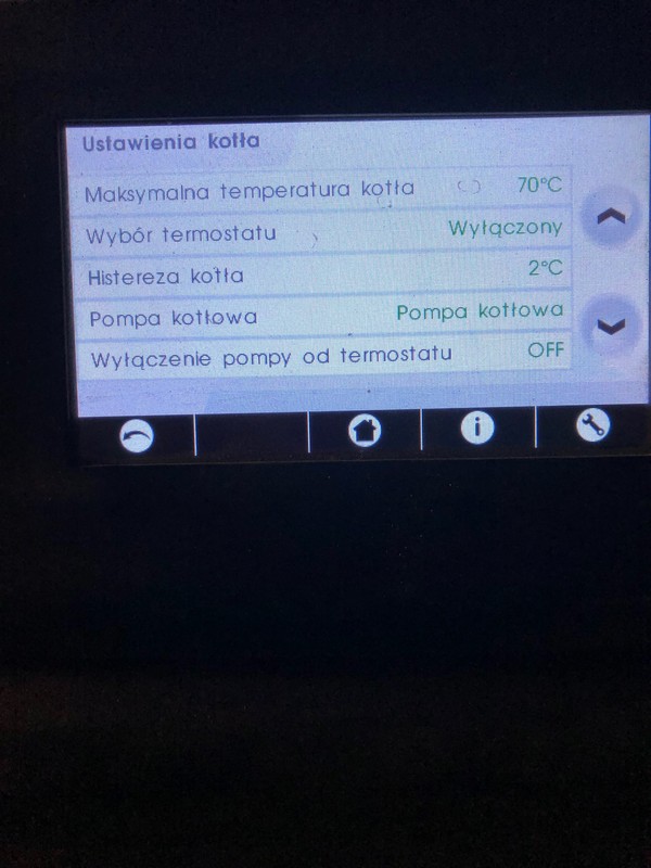

Chciałbym się dowiedzieć czy moje ustawienia palnika są dobre ?
zamieszczam zdjęcie instalacji oraz ustawień dziękuje bardzo za pomoc
