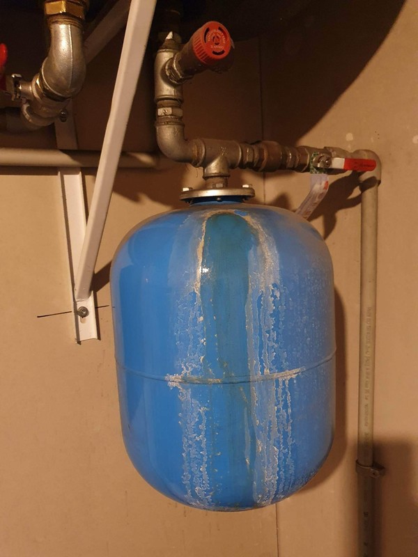

Witam,
Chciałbym wymienić naczynie przeponowe, które posiadam takie jak na dołączonym pliku.
Czy wystarczy że spuszczę z niego ciśnienie które pozostało i wodę oraz zamknę po prawej stronie ten zawór ?
Obecnie mam podłączenie na 3/4 a nowe naczynie jest na 1 cal , więc czy wystarczy że podłączę mufę GW z 1 cal na 3/4 cala do obecnej instalacji?
Zakładam, że to naczynie jest przed zbiornikiem CWU, wiszącym pionowo. Prócz tego zaworu po prawej proponuje zamknąć zawór odcinający ciepłą wodę na instalację i spuścić odrobinę wody z zbiornika aby wytworzyło się podciśnienie. Oczywiście zamykasz zawór po prawej. Przejście na nowe naczynie to najlepiej przez nypel i mufę. Ja bym jeszcze dodał zawór spustowy coś w stylu Reflex SU
