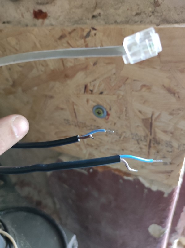

IMG_20221102_131757.thumb.jpg.aefcc43622a537f48df76619fa8b5e87.jpgWitam mam problem zakupiłem używany pięć na pellet Kamen Perfekt 20 kw i z pieca wychodzą 3 przewody,jeden zeIMG_20221102_131757.thumb.jpg.aefcc43622a537f48df76619fa8b5e87.jpgIMG_20221102_131806.thumb.jpg.32aba1832067357baf4fa5831a7b747d.jpgIMG_20221102_131757.thumb.jpg.aefcc43622a537f48df76619fa8b5e87.jpg złączem internetowym i dwa czarne 2 żyłowe nie są opisane czy ktoś jest w stanie mi powiedzieć do czego te dwa kable służa czy to jakieś czujniki w piecu pozdrawiam
Rozwiązane przez Bishop17
To tak. Rj 45 i dwa prawdobnie do czujnika cwu i czujnika temp.
RJ-12 od jakiegoś urządzenia RS (może moduł Internet, może regulator pokojowy)

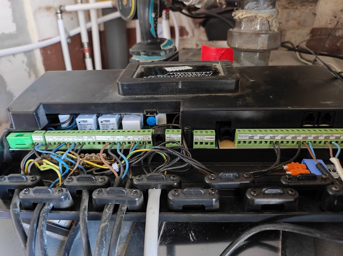

Widzę, że nie masz wpiętego termika i czujnika CO, więc to pewnie te dwa czujniki. Musisz zmierzyć miernikiem, czujnik CO będzie miał około 2kOHM, a termik zwarcie.
  • Rozwiązanie
Dzięki panowie jutro sprawdzę te napięcie jak kolego pisze i dam znać z góry dziękuję za podpowiedzi
