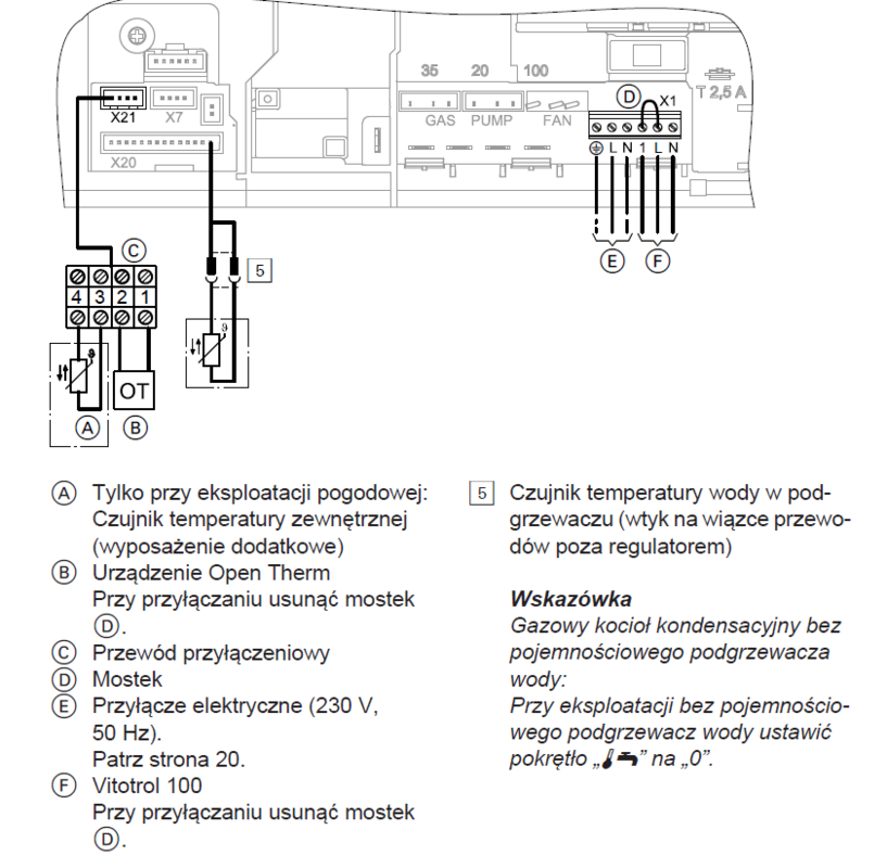

Proszę o pomoc. Do kotła jednofunkcyjnego Viessmann vitodens 100w ( już z tym nowym wyświetlaczem) zamontowałem pogodówkę i piec tak jakby jej nie widział bo nie mam dostępnej funkcji P3. Nie wiem czy coś trzeba zresetować żeby piec przyjął czujkę
Dodano prefiks
Trzeba usunąć mostek.
