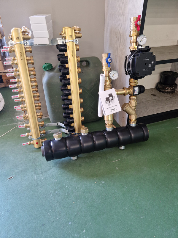

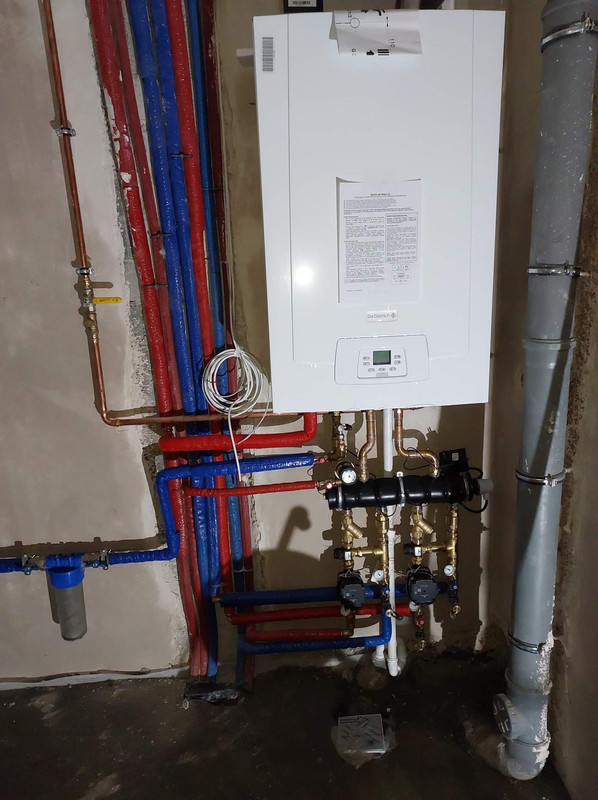

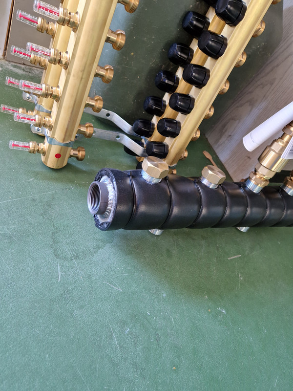

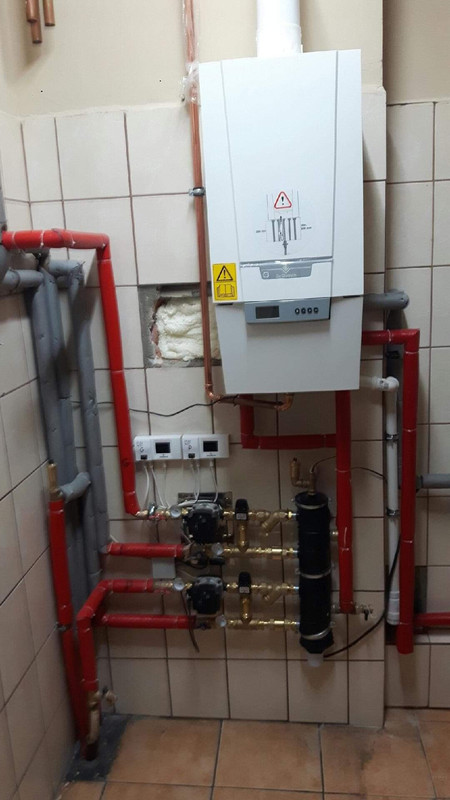

Jeszcze tak sobie myślę. A może rozwiązaniem dla mnie jest sprzeglo hydrauliczne? Ze swoją pompką na po stronie kaloryferów. A piec ze swoim obiegiem więty od drugiej strony ze swoją pompką. Jesli grzalki grzałyby wystarczająco to pompka wymuszałaby cyrkulację wody w kaloryferów, do sprzęgła i z powrotem do kaloryferów. Zaś jak z czujników temperatury w pokoju piec dostałby sygnał że jednak z grzałek temp jest za niska, to wtedy dogrzałby wodę w układzie i oddał ją do sprzęgła gdzie nastąpiłaby wymiana wody. Dobrze myślę ?
Witam, jak takie coś potrzebujesz zrobić i ma to u Ciebie ekonomiczne uzasadnienie to lepszym rozwiązaniem będzie sprzęgło z osobną pompą, lub jakiś niewielki bufor, mam parę instalatorów dla  których robimy takie sprzęgła i ich klienci są zadowoleni ... ale z tego co zaobserwowali to lepiej, aby grzałka miała osobny czujnik  i sterownik. Dużo lepiej to działa i grzałka ,,nie taktuje" 🙂 . Na moim bloku, który jest TUTAJ na forum, możesz sobie też zobaczyć  bufor ze sprzęgłem 50 litrowy , w którym są zamontowane 3 grzałki. I też to fajnie pracuje pod względem hydraulicznym, ekonomicznie wychodzi jeszcze drożej od gazu , ale jak nie masz co zrobić z nadwyżką prądu to jak najbardziej się sprawdza no i dodatkowo jest jakaś alternatywa . pozdrawiam Tomekb
