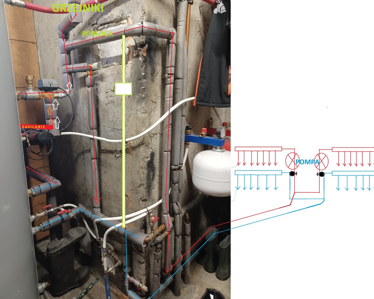

4. I teraz najciekawsza a zarazem najbardziej trapiąca mnie rzecz czyli podłączenie hydrauliczne. Wydawało by się na pierwszy rzut oka że jest ok. Wszystko chodziło wiec nie było o czym rozmawiać. Jednak po przeanalizowaniu myślę że jest to złe podłączone albo czegoś brakuje! Proszę mnie naprowadzić jeśli mówię źle. Oto podłączenie:
Posiadam 2 rozdzielnie w domu z dodatkowymi 2pompami energooszczędnymi i zaworami mieszającymi(ręcznymi) w rozdzielniach. Pompy włączam jesienią osobnym włącznikiem i na wiosnę jak jest cieplej je po prostu wyłączam. Tak więc chodzą cały sezon grzewczy. Kazali mi otworzyć zawory mieszające na maxa aby temp sterować po prostu samym piecem. To wydawało się w sumie dobrym pomysłem.
I teraz idzie zasilanie (grzejniki w większości swojego czasu są zamknięte po nie potrzebuje ich używać). Tak więc pompa przy piecu pcha wodę i leci albo na grzejniki albo do podłogi. W momencie jak bym zamknął wszystkie grzejniki i zakręcił podłogę to woda idzie przez ten zawór jedno kierunkowy ciśnieniowy który jest ustawiony chyba na 0.3bara i robi mały obieg.
Ale co się dzieje w takim razie jak zawór sterowany elektrycznie zaczyna grzać ciepłą wodę w zasobniku- pomarańczowa strzałka. Układ się zamyka na mały… ale 2 pompy od podłogówki chcą wodę ciągnąć i oddawać ale nie mogą bo układ zostaje zamknięty. Co może się stać złego w takim przypadku ? Uszkodzą się z czasem pompy ?. Jak dzwoniłem do hydraulika który to podłączał mówi że jest dobrze podłączone. I wysyła mi schemat na którym po prostu nie ma żadnych innych pomp obiegowych tylko ta jedyna co jest wbudowana w pompę ciepła. Jak odpisałem że na schemacie nie ma żadnych innych pomp to cisza w telefonie. Tak więc się nic nie dowiedziałem ale wg mnie nie jest to dobrze i co się może stać złego ? dla mnie rozwiązaniem byłby jakiś przekaźnik który w momencie przekierowania zaworu na grzanie ciepłą wodę w zasobniku wyłączał by 2dodatkowe obiegowe pompy co są przy rozdzielniach. 2gie rozwiązanie to wstawienie zaworu elektrycznego który by się otwierał w momencie grzanie ciepłej wody w zasobniku (oznaczyłem takie możliwe miejsce do zamontowania kolorem zielono-białym)
Mam nadzieje że nie zakręciłem za bardzo i wiecie o co mi chodzi. Proszę o jakąś wypowiedz.
