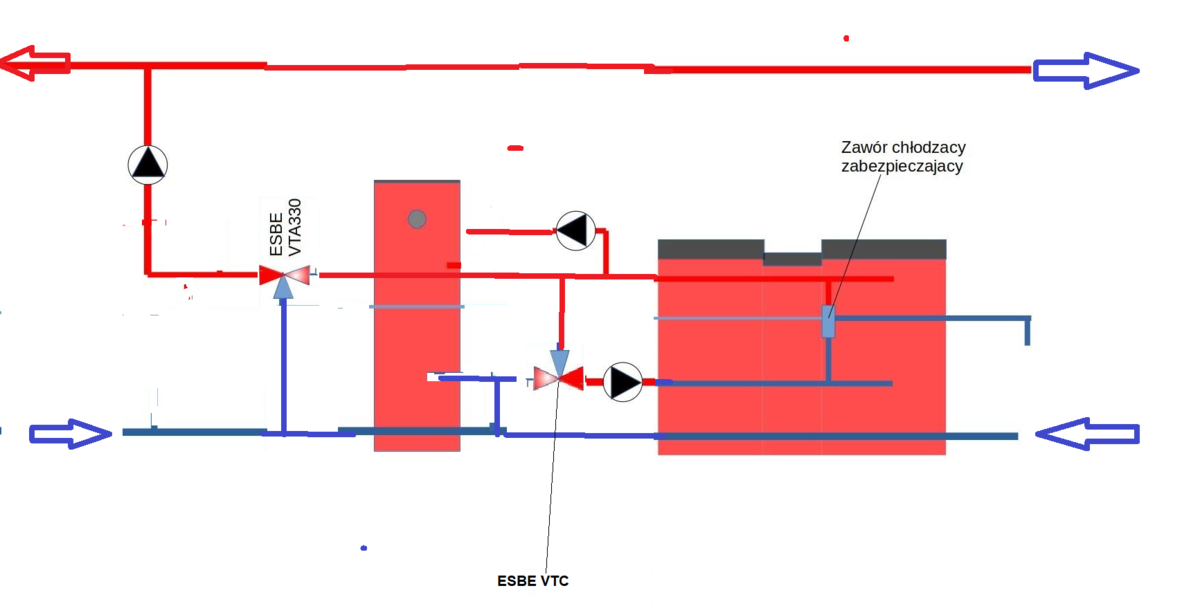

Od niedawna posiadam kocioł Ecofire P, wczesniej paliłem węglem, przerobiłem instalacje CO we własnym zakresie i chyba żle poniewaz kocioł szybko się wychładza, pompa CO musi chodzić cały czas aby grzejniki krańcowe grzały, a co za tym idzie pali to jak smok - ok 33 kg na dobe. Zakupiłem do tego termoregulator pokojowy dwustanowy jeszcze nie podpinałem, chce podpiąć na sterowniku tylko do zwory ON/OFF. Ustawienia kotła wydaje mi się że mam prawidłowe, popiół jasny, piec w środku czysty biały, piec ustawiłem obserwując proces spalania długie godziny na podstawie porad, doszedłem do wniosku, że musze przerobic instalację i że chyba mam uszkodzony fotosensor ponieważ przy rozpalaniu nawet jak już jest ogień to go nie wykrywa  i rozpala drugi raz, fotosensor pokazuje płomien 20 (mam ustawione min 10) a i tak się wyłącza i podaje druga dawkę paliwa i dopiero się rozpala, dawkę podawania przy rozpalaniu mam dosyć długą także to na pewno nie od tego. Fotosensor przy pracy pokazuje wartości pomiędzy 300 a 600 a i tak czy wzrasta wartośc czy opada podaje paliwo chyba nie powinno to tak działać?.  Przesyłam w schemat proszę o pomoc bo nie stać mnie na takie grzanie....
PS. wiadomo, że mam jeszcze zawory bezpieczenstwa 2 szt, plus naczynie, plus zawory odcinajace.
Kwestia jest przełozenia pompy, dodanie czujnika cwu oraz drugiej pompy ewentualnie zaworów zwrotnych tylko nie wiem gdzie? Będę bardzo wdzięczny za pomoc.
przy bojlerze mam dwa zawory odcinające na zasilaniu i powrocie, skryzowałem je zeby pompa przy tym ukladzie nie pchała tylko tam...
zawór  trójdrożny mam ustawiony na połowę czyli na 3, przy wyższych parametrach nie ma obiegu powrotu i grzejniki nie grzeja prawidłowo, próbowałem na max to i tak piec się wychładza prawie tak samo szybko jak przy 3.

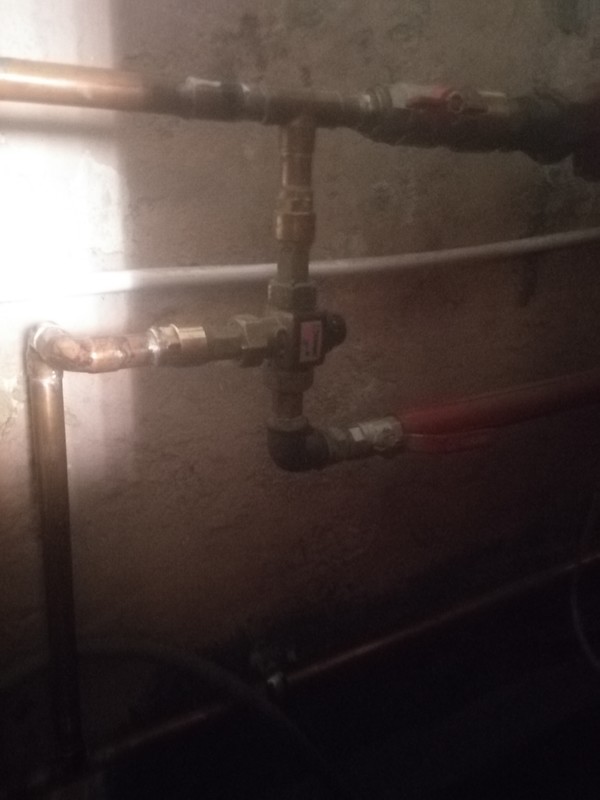

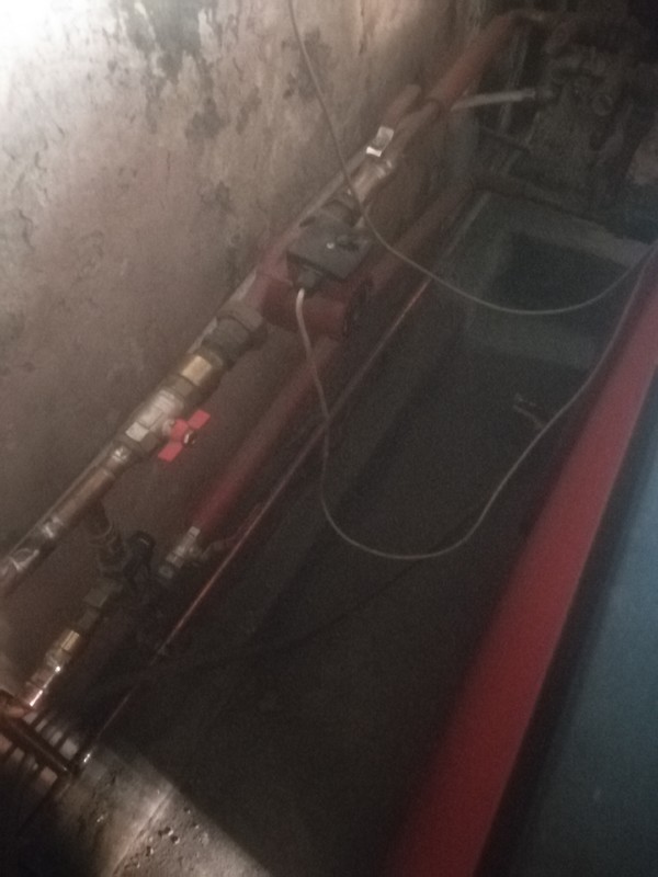

Wstaw zdjęcie podłączenia zaworu 3D i pompy.
Na szkicu brak zaworów zwrotnych, filtrów etc.
