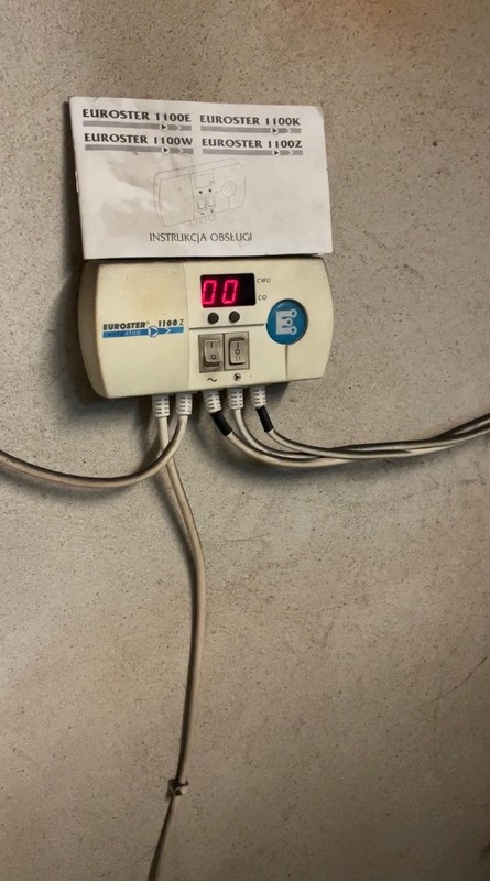

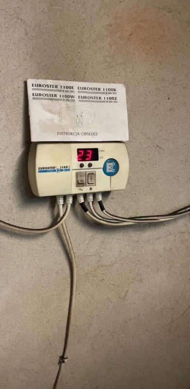

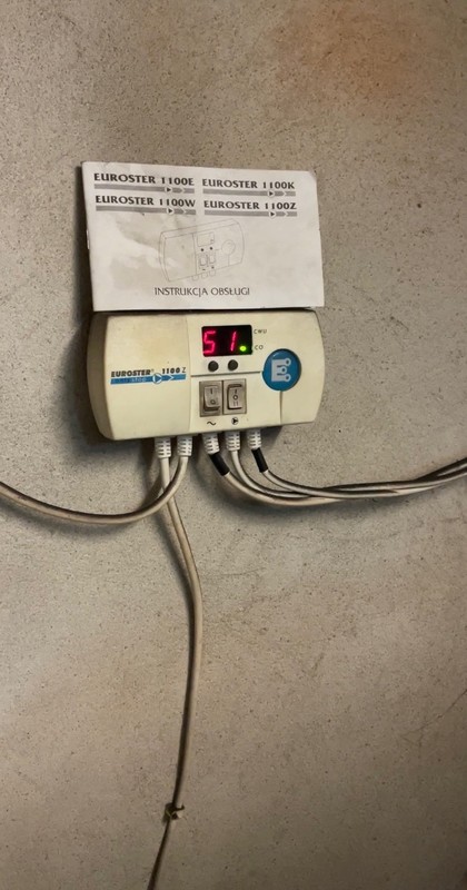

Witam. Sterownik obsługuje kominek w moim domu, tzn. Gdy temperatura w kominku wzrośnie do 40 stopni sterownik załącza pompę. W załączniku przesyłam zdjęcia z pracy mojego sterownika i proszę o sugestie czy taka praca jest normalna, ponieważ od niedawna jak to mówią zaczął wariować. Zdjęcia robiłem w odstępie 15 sekund. Widać jak temperatura na sterowniku w ułamku sekundy zmienia się z 50 na 20 stopni, aż w końcu na 00 i tak na okrągło. Widząc, ze sterownik co chwile załącza prace pompy i ja odłącza, a w kominku było sporo palącego się drewna postanowiłem przełączyć go na prace ciągła, tylko nie wiem czy taki zabieg na dłuższa metę nie uszkodzi czegoś, ponieważ pompa pracuje obecnie non stop.

Sterownik uratowany. Po rozmowie z producentem otrzymałem wskazówkę, aby na początku zacząć od wymiany kondensatora i to okazało się rozwiązaniem. Nowy kondensator 470 uf za 3 zł załatwił sprawę. Wszystko działa.
