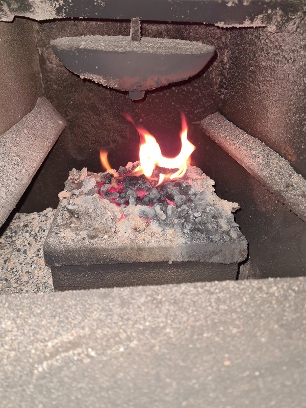

Witam , mam problem z palnikiem Eko-pal , ponieważ zauważyłem że nie za bardzo dmucha po przeciwnej stronie dmuchawy i wywala przez to niedopalony ekogroszek. Próbowałem już różnych ustawień czytałem wiele tematów i dalej nic,mam wrażenie wrażenie jakby powietrze tam nie dochodziło.
 Piec 35 kw
Palnik eko pal kwadratowy ten dwuczęściowy
Sterownik titanic 3
Ekogroszek Karlik
Dodam też że jest problem z spiekami .
Palnik został uszczelniony na górze oraz klapka na dole.
Czy jest to jaka wada retorty ?
Przeslona dmuchawy otwarta na niecałe 3 cm . 26 %
Temperatura 60 stopni
Podawanie 6 przerwa 45
Podtrzymanie 25 min czas przedmuchu 8 sekund
Prosiłbym o pomoc
