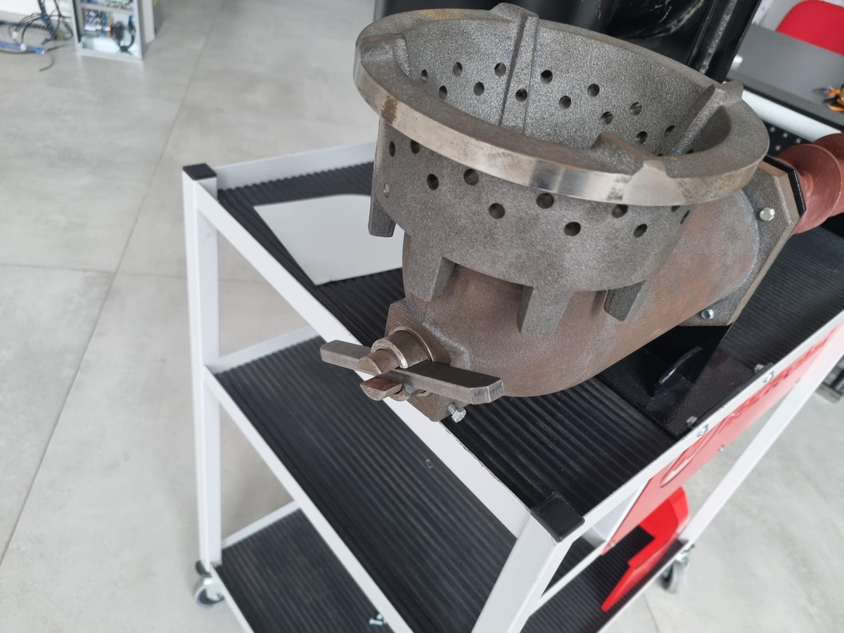

IMG_20211101_204029.thumb.jpg.481027b3892a0322f5c382bda9e810f1.jpgIMG_20211101_204007.thumb.jpg.8dc3c95b9e44d43d289ac85c8ccfc834.jpgHej, bardzo proszę o pomoc jestem totalnym biszkoptem w temacie piecy. Niedawno wymieniono w moim piecu ślimak wraz z silnikiem. Po naprawie przy uzupełnianiu palnika ta tzw. korona obracała się elegancko, po rozpaleniu zauważyłem że przy podawaniu groszku przestała się obracać a co za tym idzie popiół usypuje się w piękna górkę na palniku. Wszystko co potrafiłem wyjelem, wyczyściłem, nie zauważyłem żadnych uszkodzeń ani tego talerza, ani tej korony, bardzo proszę o pomoc.
P. S. Czy jeżeli będę usuwał ręcznie popiół to czy mogę rozpalić pięć i grzać pomimo braku obrotu palnika?
Proszę o pomoc
W załączeniu zdjecia

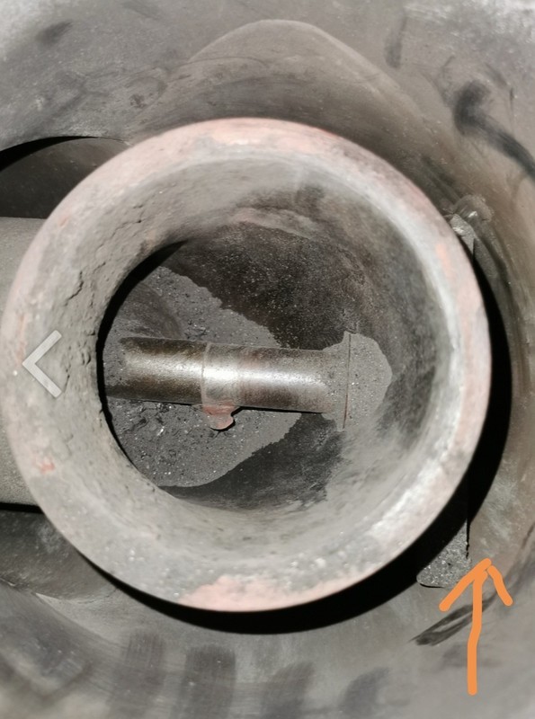

@Matteoo77@Matteoo77 obrót jest w miejscu zaznaczonym strzałką
Jest to płetwa która obraca koronę co 1/2 obrotu ślimaka, zobacz czy zawleczka nie wypadła.
Pozdrawiam Edwin
Czyli w zaznaczonym miejscu powinna gdzieś znajdować się zawleczka, dobrze rozumiem?

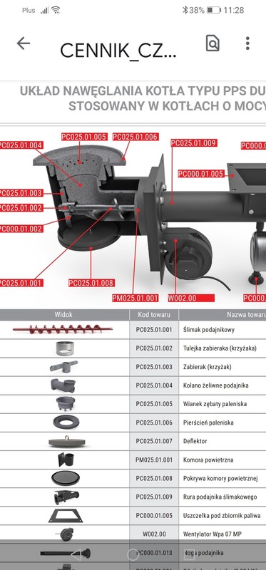

 Tak chyba wygląda Twój palnik.
Pozdrawiam Edwin
Czy możesz podpowiedzieć gdzie mam szukać zawleczki? Nie mam żadnej instrukcji 🥴
W załączonym wątku, w poście 6 kolega załączył instrukcję tego palnika.

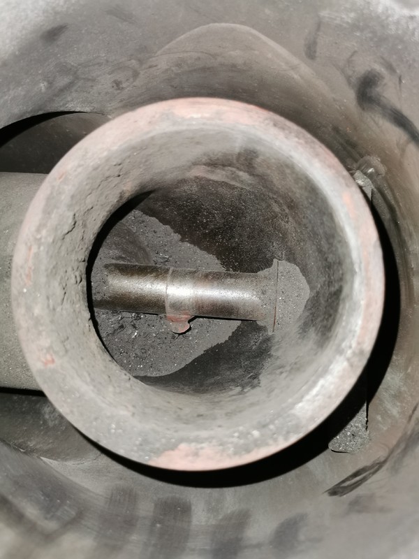

Mnie się wydaje że raczej trzeba będzie wycentrować wianek.

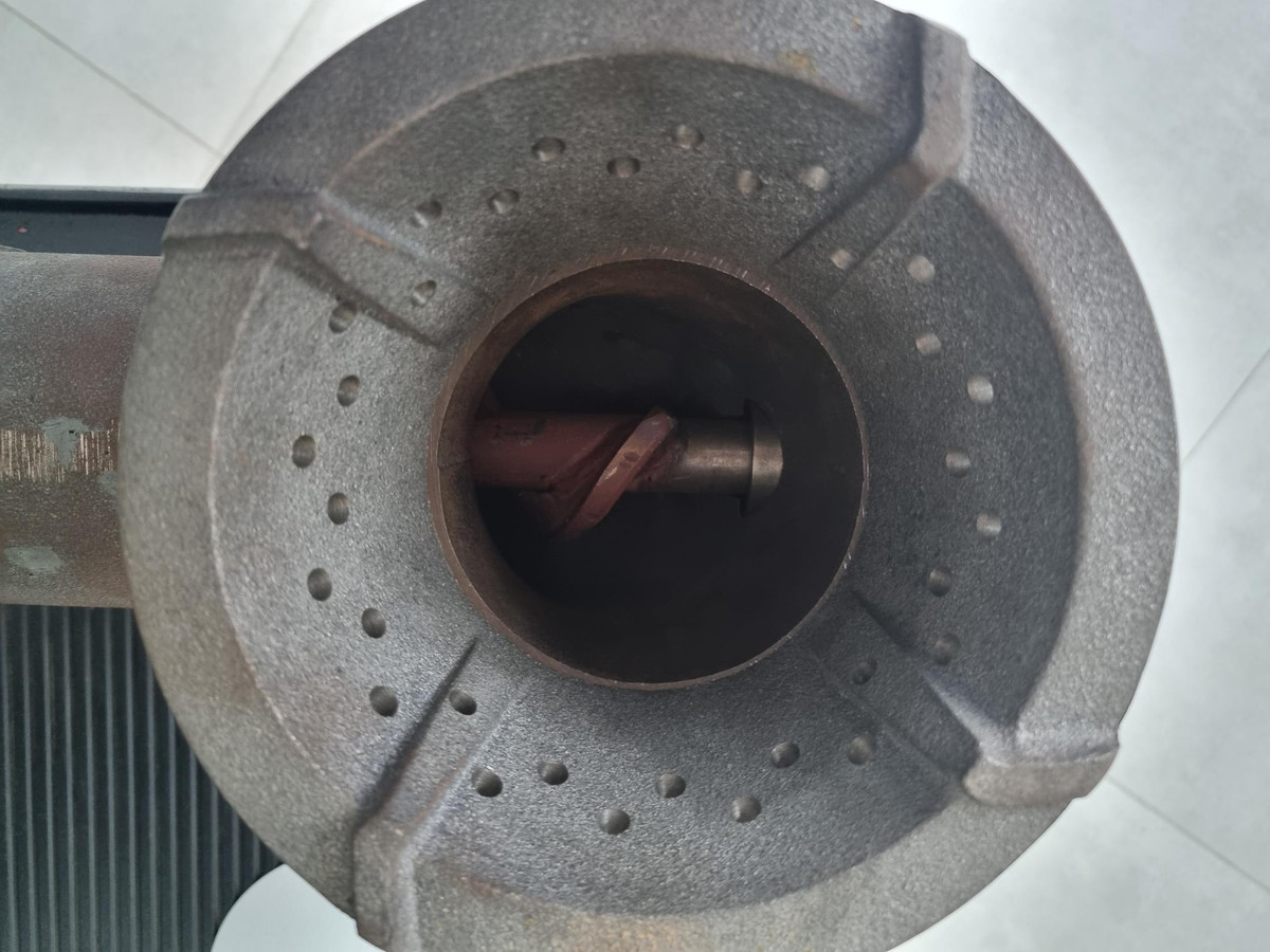

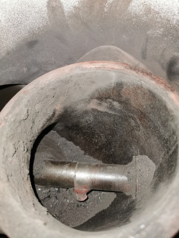

Tu nie ma żadnej zawleczki. Koniec wałka ślimaka ma nacięcie, w które wchodzi płaskownik tak zwanego zabieraka.
Więc jeśli ślimak byłby włożony do końca, to jego wałek wcięciem wchodzi w płaskownik. Aby włożyć ślimak należy go obracać aż trafisz wycięciem na zabierak i wtedy wskoczy do końca.
na załączonych zdjęciach widać jak to jest połączone i jak to działa20211103_100442.thumb.jpg.d9cccf331a45a3d026fac28a251d533b.jpg20211103_100434.thumb.jpg.98d412e508ba21cc307b27f812f15fbf.jpg
