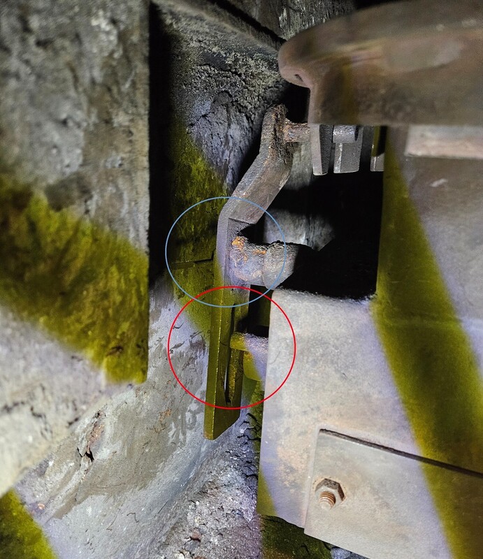

  1. Cześć, Jestem tutaj po raz pierwszy więc na starcie przywitam się z użytkownikami tego forum, a zaraz potem przejdę do meritum. Więc cześć wszystkim w tę październikową niedzielę. Mianowicie w piecu, który posiadam - (piec na ekogroszek z podajnikiem) pojawił się problem z nieosuwającym się popiołem z palnika retortowego. Po sprawdzeniu i wyczyszczeniu korony, komory powietrznej i ów palnika, problem nie zaniknął. W pierwszej kolejności obstawiałem, że spieki niespalonego węgla przyczyniają się do zablokowania tego obracającego się elementu. Jestem laikiem w tematach związanych z instalacjami CO, ale stwierdziłem, że skoro jestem na urlopie to sprawdzę co jest przyczyną, że popiół nie spada do popielnika, a jak już spada to razem z niedopalonymi węglami. Po kolejnym czyszczeniu - ściągnięciu po raz kolejny palnika i korony - postanowiłem wyjąć zalegający groszek, który zasłaniał pracę ślimaka. Po czyszczeniu włączyłem po raz kolejny piec i czekałem do momentu załączenia się podajnika - ślimak się obraca. Obrót ślimaka nie powoduje ruchu ramienia obrotowego. Zawleczka przy górnym sworzniu jest na swoim miejscu. Na zdjęciu zaznaczone na niebiesko. Ramię chodzi płynnie, ale nie wchodzi w dolny sworzeń, który się obraca w momencie załączenia podajnika i teraz nurtujące mnie pytanie, czy ten sworzeń nie powinien być dłuższy? Tak żeby wchodził w otwór tego ramienia? Czy ten element mógł się przepalić? Piec jest z 2009 roku i biorę pod uwagę każdą możliwość. Możliwe jest dokupienie nowego takiego elementu (zakończenie ślimaka)? Z tego co widziałem to w elemencie jest śruba - ale tego nie odkręcałem a zdjęcia nie zrobiłem bo za ciasno tam było włożyć telefon. Za każdą radę i odpowiedź z góry dziękuje.
