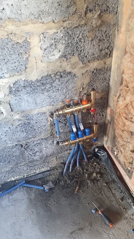

Witam  posiadam  w domu instalację  C.O piec na ekogroszek  z zaworem 4d.  Dom juz ma swoje lata  wiec w całym  domu są użytkowane kaloryfery. W tym roku zabudowalem kawałek tarasu  by zrobić  tam kuchnie. W tej kuchni  połozyłem podłogówke  połączyłem  sie z rurkami pionu i działa. Posiadam w tym pokoju rozdzielacz  na 2 pętle bez pompki mieszającej w tym rozdzielaczu. Chciałbym  zamontować  do tego rozdzielacza siłowniki termostatyczne oraz sterowanie nimi (np na pokrętło  lub taki mały  ekranik). I tutaj pojawia sie pytanie czy bedzie to działać, jeśli tak to co musze zakupić i co polecacie.
Na zdjeciu mój  rozdzielacz
Dziekuje za wszelkie podpowiedzi

Chyba jedyne co możesz teraz zrobić to założyć głowice RTL
Dlaczego  ?  Siłowniki  maja za zadanie otwierać  lub zamykać  powrót.  Zasilanie pozostaje cały  czas  otwarte. Do siłowników  dołaczam listwe sterującą  oraz sterownik.
Nie będzie  to działało  w ten sposób  ze sterownik wysyla informacje  ze jest za ciepło i siłowniki  zamkną powrót  ?
