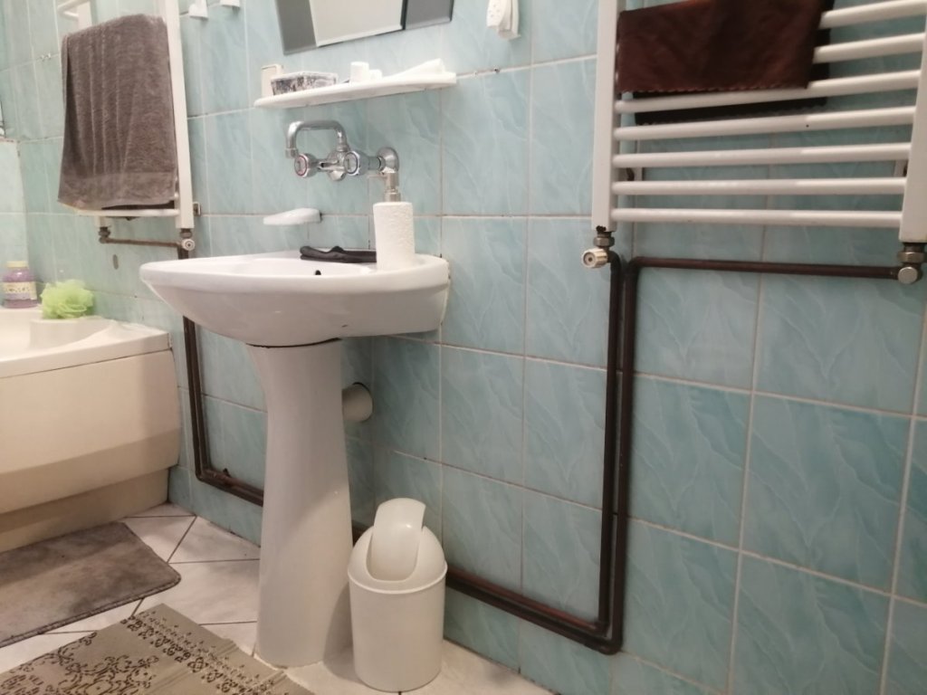

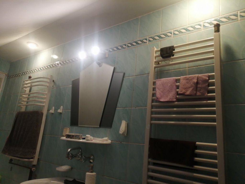

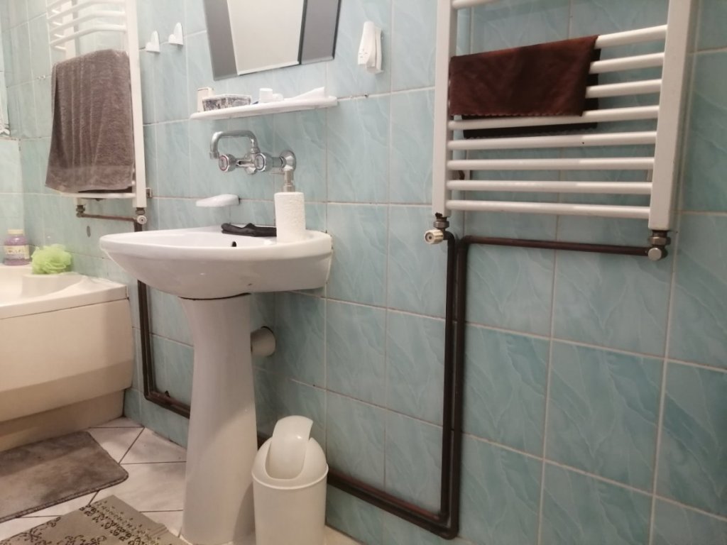

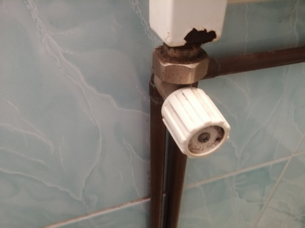

Witam, jak w temacie mam problem z grzejnikami w łazience ( grzejniki o góry domu w najwyższym punkcie) mianowicie tak jak na zdjęciu pokazany ich układ. Problem polega na tym że ten prawy grzeje chodź słabo w porównaniu do innych w, domu , a ten po lewej to prawie wcale. Za ścianą tam gdzie wyprowadzenie rur jest grzejnik w kuchni, i jest gorący. Dodatkowo rurka idącą do zaworu w prawym grzejniku ciepła ( ale nie gorąca jak w wspomnianej już kuchni) a, w lewym letnia. Chciałem odpowietrzyć, ale z tego co wyczytałem to są tam ( chyba) odpowietrzniki automatyczne, więc teraz już nie wiem co zrobić, czy mogę prosić o jakieś, rady?

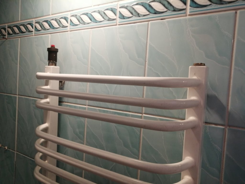

Te czerwone kapturki na odpowietrznikach są odkręcone?
Kilka pytań:
1. instalacja zamknięta czy otwarta - na jakim poziomie naczynie?
2. pompa CO jest?
3. czy zawsze grzały słabo czy od niedawna?
4. czy jak zamkniesz zawór grzejnika w kuchni to w łazience drabinki lepiej grzeją?

Przepraszam za, tak długi czas odpowiedzi, udało się, odpowietrzyć ale jest teraz, inny problem
Nie wiem czy to instalacja otwarta czy zamknięta nie znam się na tym pompa CO jest
Zbiornik wyrównawczy zaraz koło pieca
Problem jest teraz taki ze w jednym pokoju codziennie praktycznie zapowietrza się grzejnik, codziennie muszcze odpowietrzać kluczykiem, Dźwinę jest to że po wyłączeniu np na noc pieca, strasznie coś, strzela i bulgota , tym grzejniku i rurach  przez dobre 30 może nawet 40 minut, rano po rozpaleniu pieca, grzeje normalnie ale potem się zapowietrzy, z innymi grzejnikami jest lepiej ale też potrafią chociaż zadziej  bulgotac,, i się zapowietrzyć. Nie mam pojęcia co może być powodem, dodam że do zbiornika wyrowawczego jest podłączony cały czas waż z, woda ( zawór otwarty)
