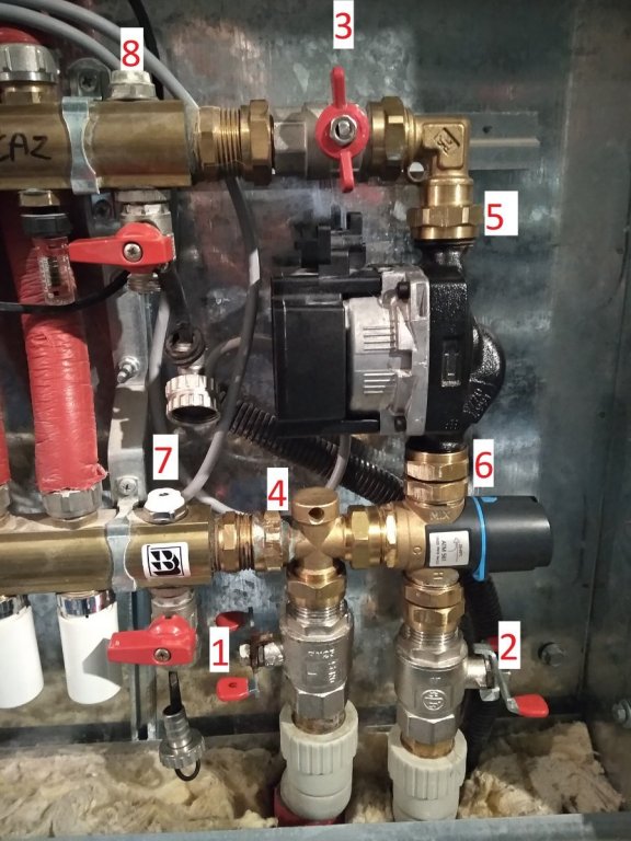

Dobry wieczór,
nie jestem biegły z hydrauliki, ale wydaje mi się, że mogę zaoszczędzić trochę grosza robiąc to samemu. Zacięła mi się pompa, zdemontowałem, ledwo popuścił wirnik, ale dało radę. Po ponownym montażu zaczęło mi cieknąć w miejscu numer 4, a go nie ruszałem. Widać osad i korozję zaworka poniżej, więc zakładam, że coś tam już się działo, a ja poruszałem i popuściło już grubiej. Tak więc moje pytanie, co wymienić i jak się zabrać do tego, żeby nie zapowietrzyć układu. Czy nr 4 to jest po prostu trójnik z miejscem na termometr czy coś innego, bo szukałem takiego a nie mogę znaleźć. Czy może wystarczy jakąś uszczelkę w środku wymienić? Czy ten trójnik zdemontuję odkręcając nakrętki z prawej, lewej i pod spodem? Czy trzeba zdjąć zawór z pompą? U góry belka zasilania, belka powrotu na dole. Z góry dziękuję za pomoc.

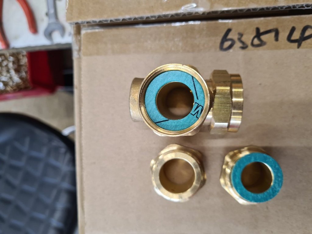

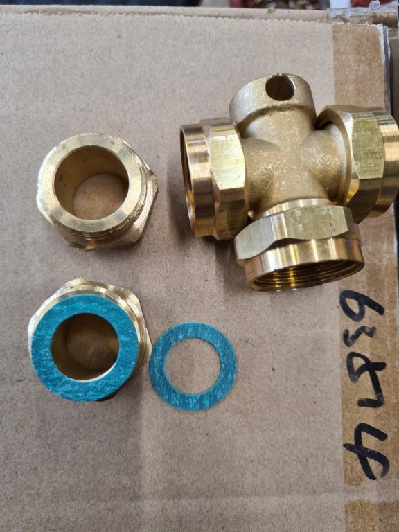

Podejrzewam ,że nyple które są wkręcone do rozdzielacza mają cienką ściankę ,ktoś na ,,siłę" chciał uszczelnić i uszkodził uszczelkę , masakrując nakrętkę , odpowiednie nyple powinny być w zestawie. A jak nie ma to proponuję wymienić na takie aby uszczelka ładnie ,,siadała" trójnik można zregenerować lub wymienić na nowy .  Jak coś to zapraszam na priv. pozdrawiamTomekB
